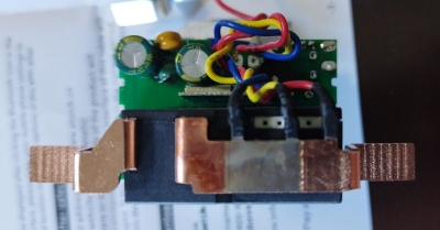

Po tomhle zjištění jsem věc kuchnul s tím, že zkusím vyměnít bočník. Původní bočník je tvořen plechem 1,5x7mm který se táhne přes celou krabičku a je součástí šroubových svorek. V jednom z plechů je vevařen kousek z nějakého jiného materiálu který tvoří bočník a po jeho stranách jsou přibodlé dráty s klasickým kelvinovým připojením a další dva pro měření napětí, což je skvělá zpráva. Při výměně bočníku se není třeba šťourat v desce, stačí jen připájet dráty pěkně vyvedené na kraj DPS. Proudová smyčka na DPS vůbec není.
Odpor původního bočníku jsem naměřil 0,288mR což je dost podivná hodnota. Ale vzhledem k tomu jak ledabyle a nahodile jsou přibodlé napěťové dráty k měděnému plechu, je možné že to prochází ještě nějakým procesem kalibrace.
V každém případě jsem tam na zkoušku dal bočníky s 10x a 100x vyšším odporem a pak už měří i výkony od cca 0,01W, což je za ty prachy pěkné. Změřil jsem prakticky všechny USB nabíječky co mám i naprázdno. Odběr byl do 0,05 do 0,15W. Jen čestná výjimka Samsung byla i v režimu 100x neměřitelná (pod 0,01W) A to je jeden z důvodú proč jsem chtěl pořídit takový wattmetr.

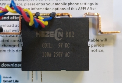

předpokládám, že se jedná o Tuya GR2P. Tím bočníkem jsi zřejmě myslel ten robustní plech. V té kostce vypadá, že je nějaké další snímání, nebo spíš výstupní relé pro ovládání v případě wifi varianty.
Máš nějaký tip na vhodné bočníky? Úpravu jsi provedl "nahrazením" původní měřené části?
Tohle mě celkem zaujalo skrze měření např traf naprázdno, kde obyčejné měřáky ukazují blbosti a musel jsem používat 1f Elměr po delší dobu. Dobový laboratorní Wmetr sice mám, ale rozsahem je mimo snímání cca 1W vlastní spotřeby..

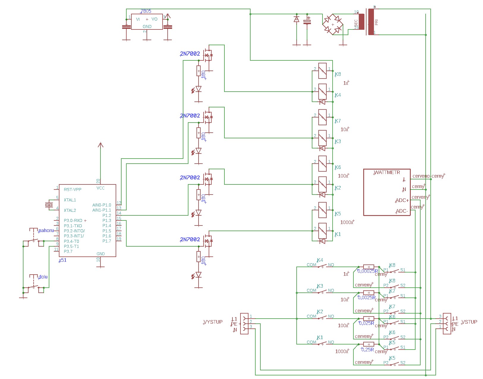

Ta černá kostka je relátko, jakou tam má funkci netuším, já koupil verzi bez něj. Bočníky jsem koupil na mouseru. Pokud nemáš přesný ohmmetr s kelvinovým připojením který je schopen měřit malé odpory, můžeš to zkalibrovat pomocí výkonových odporů jako zátěže. Pokud budeš dělat přepínání rozsahů, je to trochu problematické kvůli sehnání vhodného přepínače, termoelektrickému napětí na kontaktech apod. Nakonec jsem použil nějaké relátka finger co jsem měl v krabici které tím moc netrpěly. S přesností jsem si hlavu nelámal, je to spíš indikátor než měřák, přišlo mi zbytečné to honit. Pokud si vzpomínám, do cca nižších jednotek % se to vlezlo. Pro inspiraci přikládám schéma. Přepínání je dělané tak, že se obvod nepřerušuje, tzn. při přepínání se nejdřív připne nový bočník a až po nějaké době odepne starý. Je to takový bastl pro moje použití poskládaný z toho co mi zrovna přišlo pod ruku, ale vcelku funguje.
