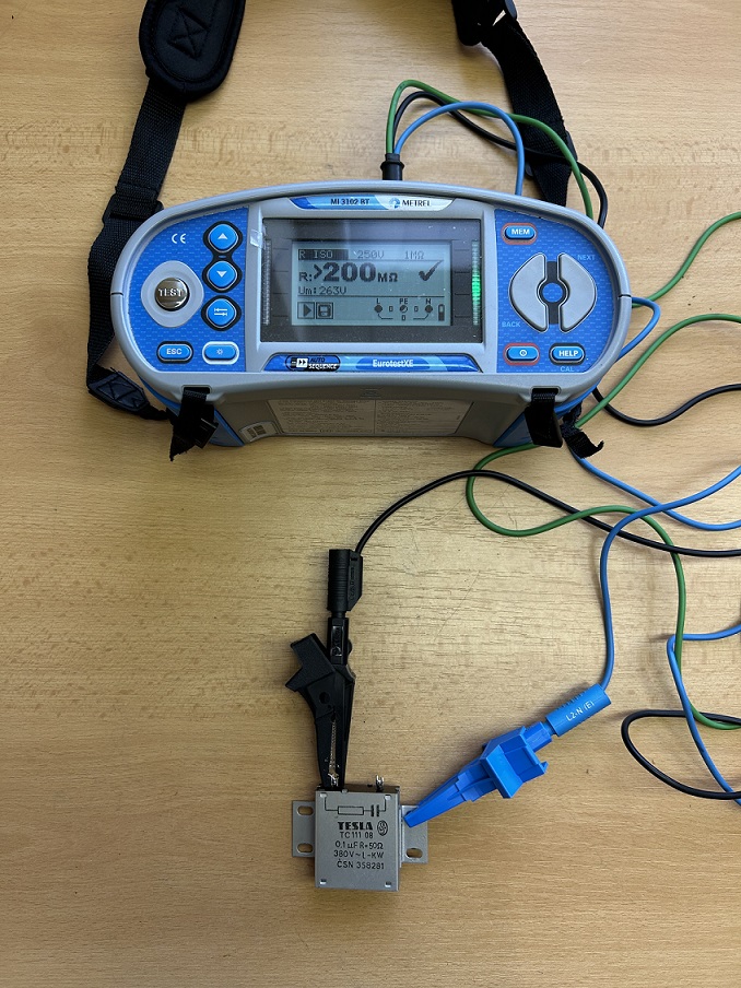

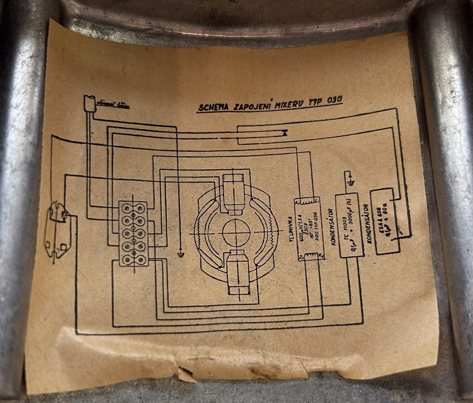

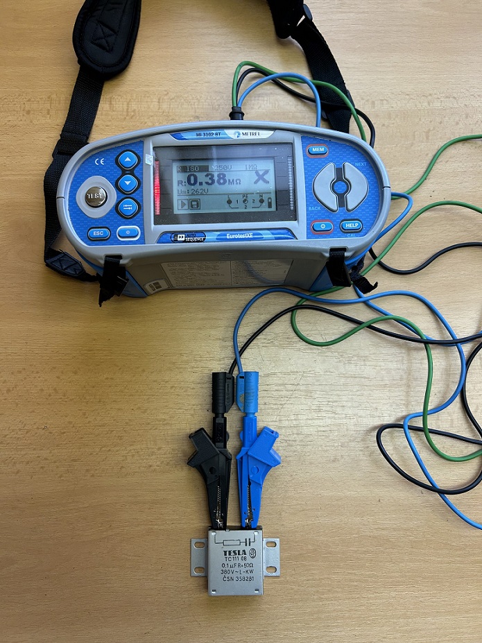

opravujem tento mixér. V podstate ide o generálku čiže rozobranie, vyčistenie, namazanie ložísk, kontrola uhlíkov/komutátoru a výmena asfaltového odrušovacieho kondenzátoru. Vďaka tomu, že mixér ma "odstredivý" regulátor otáčok, na ktorom môže vznikať iskrenie tak je k tomuto regulátoru paralelne pripojený odrušovací člen TESLA TC11108 50Ω + 100nF. Pri jeho meraní som nameral izolačný odpor kondenzátoru iba 380kΩ. Voči kovovej kostre >200MΩ.
Kapacita je približne 100nF.
Moja otázka znie: Môžem tam nechať tento filter aj keď kondenzátor má už nižší izolačný odpor? Bojím sa, že počas prevádzky bude kondenzátor zaťažovaný indukčnými špičkami a môže odísť. Akú máte skúsenosť?

380k při 250 V je hrozně málo, ten se ti po ohřátí spolehlivě šlusne, navíc při rozpínání na něm budou pěkné špičky. Jinak ten kondík tam není ani jako odrušení, ale hlavně jako zhášecí obvod, aby se ten kontakt neopaloval.

Myslel som si, že je to naozaj málo. Tak ten filter rozoberiem, vykuchám vnútro a dám tam moderné súčiastky.
