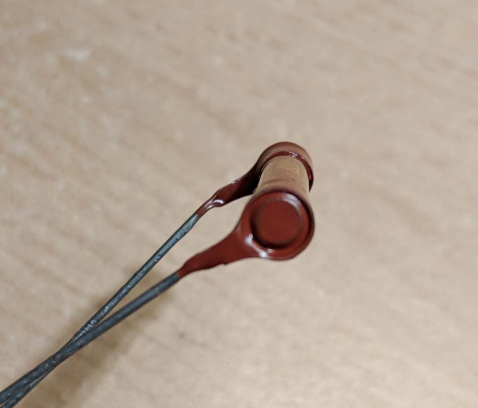

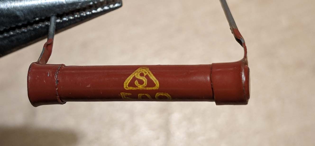

Keď sme už pri tých prastarých odporoch Tesla, nevie niekto, aký výrobca sa ukrýval pod značkou S v trojuholníku? Myslím, že Tesla tento typ odporov používala do prijímačov v 50-tych rokoch, s pásikmi namiesto drátových vývodom. Chcel by som vedieť, od koho to zdedila (znárodnila). Siemens to asi nebude, podľa google takéto logo v histórii nemal.

Toto konkretní "S-ko" neznám - ale tento způsob (ploché vývody) hodně používali rusové. Nwm, od koho si tento patent "koupili" Surprised Evil or Very Mad
Největší přehled by mohl mít asi Leoš (as sinclair) - podobně jsme diskutovali třeba v tomto vlákně Wink

Asi viem, ktoré máš na mysli - zelené s páskovými vývodmi.
To vlákno preštudujem, vypadá to na slušný objem zaujímavých informácií Smile
