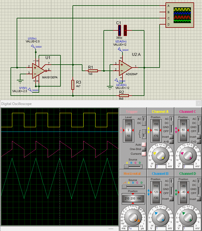

Mám to vypočítaný správně ? Generátor nekmitá

HF_Tech> Obávám se, že i v tvém schematu je komparátor defacto napájen jedním 10V napětím (proti GND) a tedy přetížen.
Z toho důvodu je nutné buď napájení snížit (a v důsledku toho změnit i použitou z.v. nebo upravit další hodnoty) nebo GND IO připojit k 0V a přizpůsobit zapojení integrátoru.
LT1016 je stavěný na napájení ±5V. Vtip je v tom, že správně komparuje jenom pokud napětí na vstupech je v rozsahu max. ±3,5V. Pokud uteče jinam, tak se to začne chovat jinak. V datasheetu je to podrobně popsané, jenom to nikdo nečte.
Proto integruji jenom v tomto rozsahu a amplitudu honím až dalším stupněm.
LT1016 je jinak pravěk, dnes jsou za menší peníze lepší obvody. Já bych tu funkci naprogramoval v procesoru včetně kompresoru dynamiky a ochran za dvě odpoledne.

Dokud to nepřinutíš chodit na tom prkýnku, stranou od všech tvých šílených vynálezů a nebudeš zbytečně "škrtat dráty" (proboha kam na to chodíš), tak se pořád budeš dívat na indiánské signály. Zapojení je tak primitivní, že je o tom škoda popsaného papíru.
Nedodržuješ základní pravidla a osvědčené postupy a trháš blechám nožičky.

To by bylo dobré, tím pádem bych neřešil generátor a pustil namodulované PWM přímo do vstupu zesilovače (radši přes zdroj proudu, aby to bylo jištěný a byla nula uprostřed kvůli zpětné vazbě) ale muselo by to spínat na 250khz.

masar, děkuji, kolik je tam kilohertz a Voltů ?
Nešel by ten kondík 390pF zvětšit na aspoň 1n a všechny odpory výrazně zmenšit, aby tam tekl co největší proud, který ještě čip AD826 v DIP8 uchladí s výkonovou ztrátou cca 0.3W nebo víc ?
Čip AD826 bude v plechové krabičce na stěně, komparátor netopí, ten nemusí být na stěně.

HF_Tech napsal(a):
V datasheetu je to podrobně popsané, jenom to nikdo nečte...
V datasheetu TL3016 (lepší klon LT1016) je jasně napsáno, že všechny uvedené napěťové hodnoty kromě Vid jsou vztaženy ke GND.
Pokud je spojen pin GND s V-, jde o single napájení, nikoliv dvojité(+/-5V).
V datasheetu MAX913, který je dalším klonem LT1016, je to napsáno ještě jasněji. Stačí si jen uvědomit, že tyto komparátory tvoří na výstupní straně interface s obvody TTL a jejich výstupní napětí proti pinu GND nemůže být záporné.

Proto jsou všechny LT1016 odprásknutý, protože konzumovaly 13V a později i 10V a jednou i 13.9V z plusu proti GND, na tom posledním jsem to zkoušel a vydrří nejvíc 8.6V a dohromady nejvíc 16.6V do mínusu.
Nešel by...
Máš to na tom osciloskopu - 4us∿250kHz&+/-3,5Všš.
Taková simulace snese lecos, ale ověřit se to musí na tom prkýnku.

masar, velmi děkuji, už vidím přepínače.
Nešlo by zvětšit kondík na 1n a zmenšit všechny odpory, aby tam tekl větší proud ? (AD826 to uchladí, bude na plechu )
Tak, aby 1k8 byl 560R a kondík 1n a seděla integrační konstanta při rampě komparátotu, která je 2V ?

To je právě to, co zkusit nemůžu, protože když to sletuju už nejdou měnit komponenty. Sad
A není to jenom 560R místo 1k8 a 1n místo 390pF, ostatní odpory jsou závislé napětím i kmitočtem dohromady a když se o to pokusím, dojde vždycky ke zhroucení a zničení vnitřku kostky a taky už vyhořely všechny komparátory i ty které jsem vytahal z neúspěšných kostek jsou už taky vyhořelý.

Neumím to se simulátorem a protože jsou na sobě závislé tři odpory, je to špatný, taky těch 13V to porušilo.
Asi to udělám postaru s CD4047 + AD826, ale má to nevýhodu, že CD 4047 nemá přesnou střídu., která se projeví DC, který je pak nutné dotáhnout zpětnou vazbou.

V simulátoru to půjde, ale tobě to shoří.
S odpory R2 a R3 hejbat nemusíš a R1C1 určují jen kmitočet. Takže pro R1=560Ω vychází C1=1n2.

Děkuji, nebudou tam dělat zle rozdílné rampy komparátoru -2.2 a +1.5V ?
Nebude ten trojúhelník napaden ?
Znamenalo by to náklon, který by sice zpětná vazba dotáhla, ale už by se to projevilo na nesymetrické limitaci.
Chtělo by to komparátor na větší napětí, aby se rozdíly ramp tolik neprojevovaly, při 2.5V je ten rozdíl procentuálně velikej.

Pokud těmi "rampami" myslíš saturační napětí, tak jejich vyrovnání lze řešit buď dostavením příslušné poloviny napájecího napětí nebo kompenzačním trimrem na neinvertujícím vstupu integrátoru.
