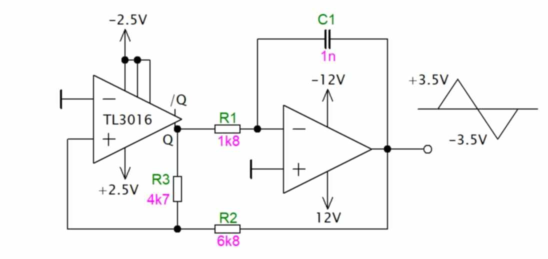

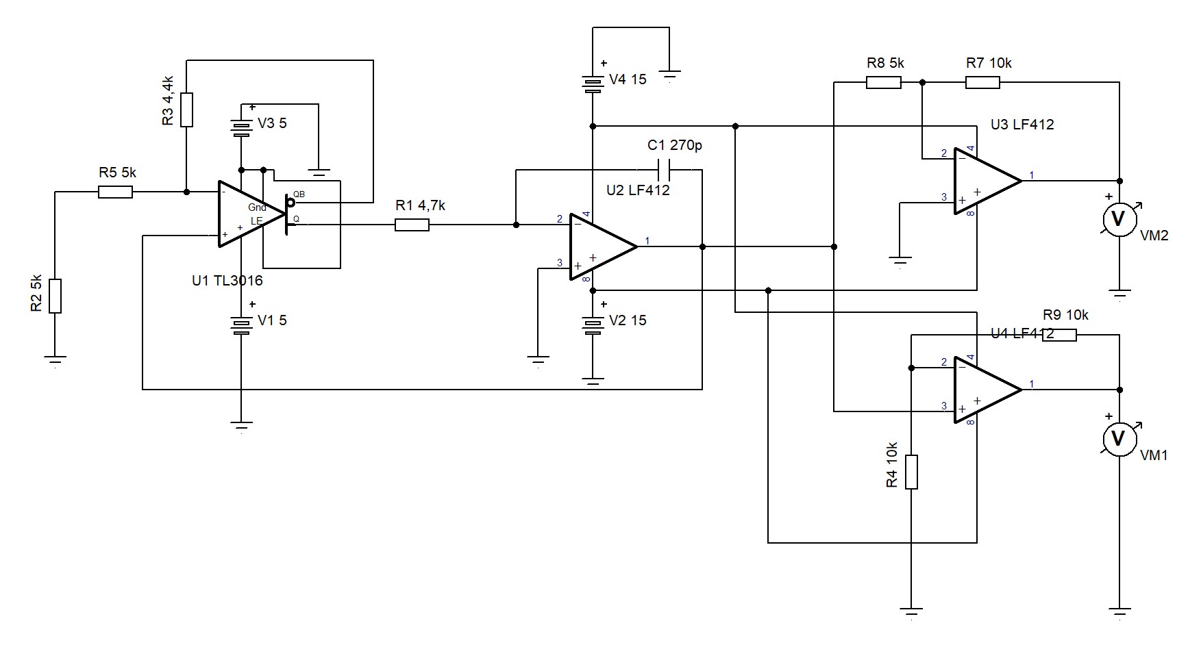

Mám to vypočítaný správně ? Generátor nekmitá

Aha, tak jak sem Ruprecht dal ten odkaz (který smazal), tak tam bylo LE uzemněný, aby to bylo průchozí. Tak má být asi spojený s GND, jak to má šampónek.

Nevím, proč trápit a přetěžovat komparátor, když požadované výstupní napětí lze nastavit i s malým rozkmitem komparátoru.

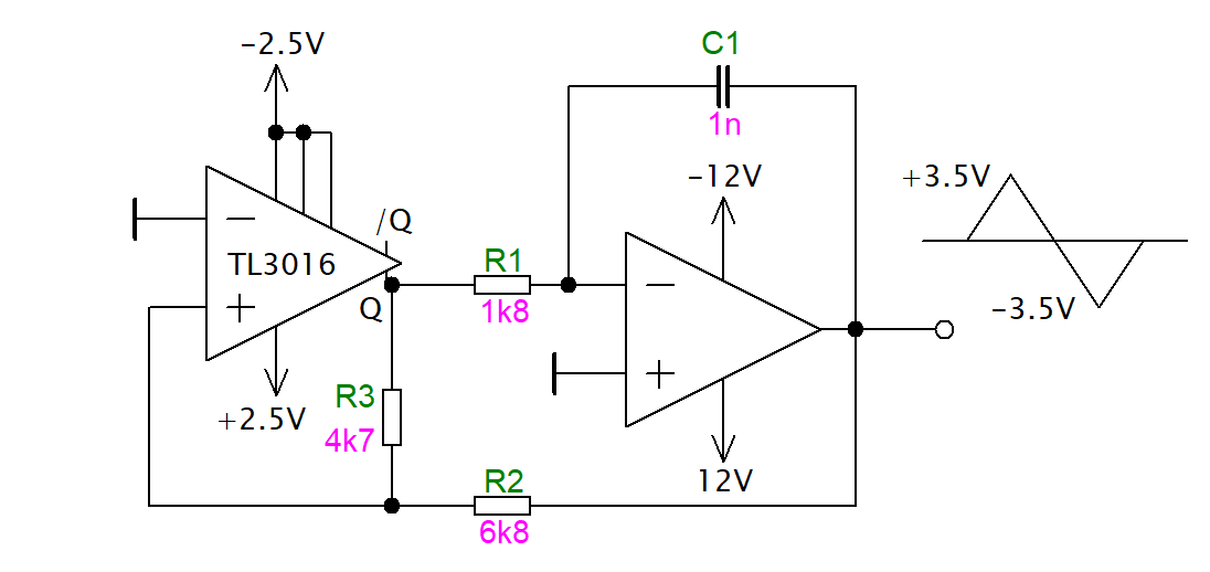

Aha, děkuji masar.
Čím to je, že to ještě nevyhořelo, když jsem do toho pouštěl 13V ?
Provedl jsem test s LT1016, pustil proud mezi plus a mínus a GND a zastavilo se to na 16.6V. Od 16.6V se chová jako zenerka.
A mezi vstupy +IN a -IN je to jenom 1.78V, od 1.8V už teče 1mA, na 2.3V 6mA, na 4V 128mA a dál už se to jenom zvyšuje až po 0.5A.
Znamená to, že byl LT1016 přetížený a zakousnutý, myslel jsem si to blbě, že napájení komparátoru je +-7V dohromady 14V a ono je tam ještě to GND a to je jenom 7V.
Žádaný výstup trojúhelníku je +3.5V a -3.5V dohromady 7V jako to má masar a 250khz.

samponek napsal(a):
...Čím to je, že to ještě nevyhořelo, když jsem do toho pouštěl 13V ?...
Zapomněl jsi namáhat přitom obvod na zrychlení a mech. rázy a přitom pronášet jisté formule.
Kromě toho - nebyl bych si jist, že po tvých "testech" je obvod v pořádku. Že "nějak" funguje neznamená, že je zdravý. Podle datašítu je diferenciální vstupní napětí +/-5V - ale není testováno. Podle vnitřního schematu jsou mezi vstupy antiparalelně dva e-b přechody ochranné a dva "pracovní" (mimo další struktury). Kdyby bylo max. napětí jen 1,8V, byla by ta ochrana k ničemu a bránilo by to funkci komparátoru.

samponek napsal(a):
Znamená to, že byl LT1016 přetížený a zakousnutý, ...
Chápu to dobře, že už ti to kmitá?

Ještě nevím, ale nelíbí se mě to malý napětí mezi vstupy +IN a -IN, které je jenom 1.78V, když do toho pustím víc, tak se to brání a zvyšuje se proud protékající mezi vstupy a napětí se zvyšuje, ale vyžaduje to velký proud až 128 mA při 4V, ale mají to takhle všechny, tak je to asi v pořádku i když je to divný.
Když provedu pokus s LM311, tak tam to začne omezovat až na 13.5V v obou polaritách mezi +IN a -IN a mají to takhle taky všechny.

Divný to je. Podle datašítu to má zvládnout mezi vstupy 7V. A kdybys to měřil při přivedeném napájení?

A proč si ho nezapojíš na prkýnku v základním, statickém režimu a neověříš funkčnost komparace i latche? A teprve pak testovat při nějakém provozním kmitočtu...Tohleto "testování" brouka dvěma dráty je k ničemu.

edit: To schema je ideové, netestoval jsem ho - to můžeš ty na svém prkénku. A když to bude chodit na tom prkénku, tak pak můžeš vymýšlet plechové krabičky.

masar napsal(a):
Původně jsem navrhnul zapojení, kde jde nejprve nastavit amplitudu a pak doladit frekvenci. Omlouvám se za formu, nakreslil jsem to během pauzy na kafe.
Zapojení, pokud má stavilizované napájení LT1016, tak je idiotům odolné.
Bohužel tady vedoucí musí pořád vymýšlet blbosti. Kdyby se třeba nejprve podíval do knihy Jiří Dostál - Operační zesilovače a poňjál alespoň základní principy, tak by ušetřil spoustu času, křemíku a už by měl funkční výsledek.
 Velikost:  119.59 kB
 Zobrazeno:  34 krát
Příspěvky: 13629
PříspěvekZaslal: st říjen 30 2024, 17:00    Předmět: Citovat
HF_Tech> Obávám se, že i v tvém schematu je komparátor defacto napájen jedním 10V napětím (proti GND) a tedy přetížen.
Z toho důvodu je nutné buď napájení snížit (a v důsledku toho změnit i použitou z.v. nebo upravit další hodnoty) nebo GND IO připojit k 0V a přizpůsobit zapojení integrátoru.
