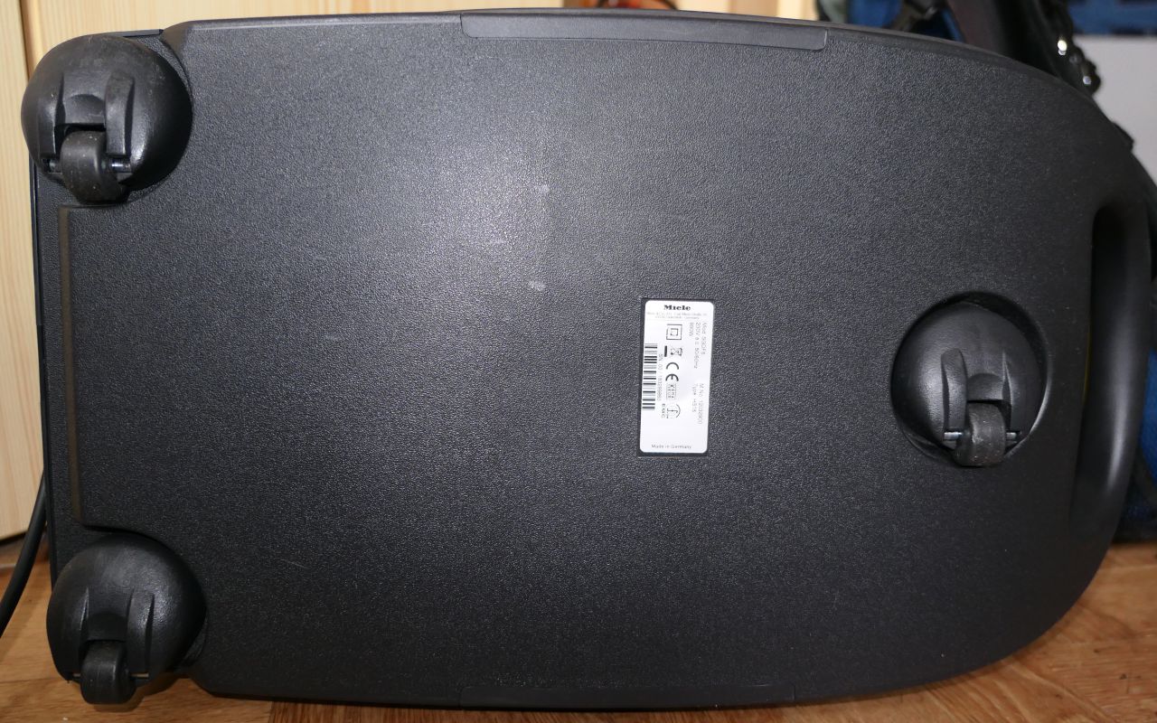

Od září 2023 máme doma vysavač Miele Complete C3. Byl koupen v Datartu za 7 274 Kč, protože osoba blízká dostala dárkový poukaz.
Je to takovej normální vysavač. Má nesené příslušenství a 890W. Konkurence moc není. S neoriginálními sáčky jsou problémy, při otevření víka se vytahujou.
Ovládání výkonu je tlačítky, což nevidím úplně rád, ale aspoň tam není chrastící poteciometr a kdyby se zničil mikroprocesor, tak snad půjde celej regulátor nahradit kusem drátu jako ve starším vysavači. Jakej motor je v Miele Complete C3, nevím. Ale asi komutátorový. Kdyby tam byl nějaký bezkomutátorový, tak by se výrobce asi chlubil.
Nějaká Rowenta nebo Electrolux asi bude také dobrá.
Ale nekupujte nic, co má příkon jenom 400W, jako je třeba Rowenta SILENCE FORCE 5* RO7487EA.

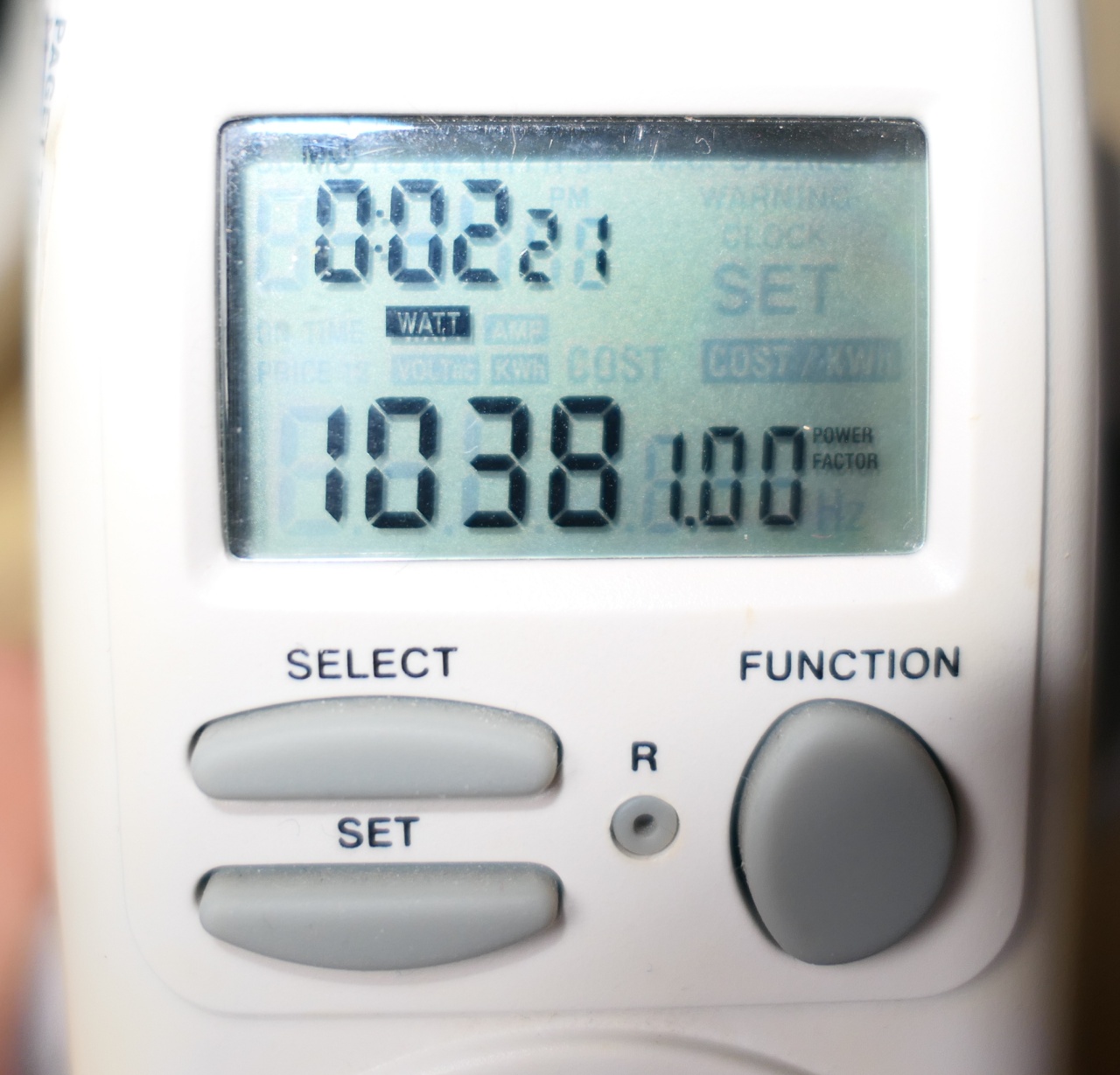

Hydrawerk
Založen: Dec 13, 2011
Příspěvky: 8484
Bydliště: Earth
PříspěvekZaslal: so říjen 26 2024, 14:22    Předmět: Citovat
3 všesměrová kolečka rozhodně doporučuji. Příkon naprázdno je cca 1038W, což velmi cením.
Existujou i levnější modely od Miele, ale nejspíš mají kratší kabel a žádné nesené příslušenství.
Miele Complete C3 je takovej normální dražší vysavač, jestli se vyplatí, nevím. Má také různé plastové součásti, které nevydrží věčně. S dostupností náhradních dílů se uvidí.
Né každej chce dát za vysavač cca 7000 Kč.
