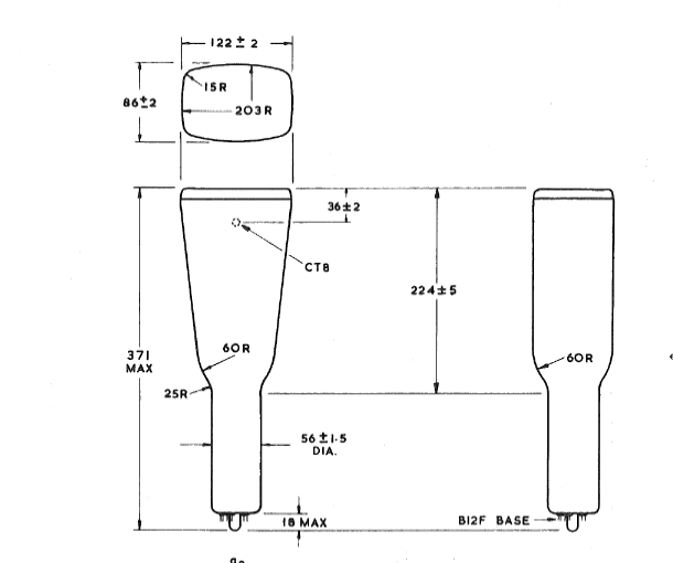

S: Osciloskopická obrazovka D13-47

Kdybyste měl náhodou někdo k prodeji, určitě se ohodneme.
Stačí holá obrazovka bez krytu a patice.

Ahoj. Neviem ci ti to pomoze, mam obrazovku z ruskeho osciloskopu C1-92.Tvoje rozmery 371-395, 122-140, 86-120, 56-54,5, 18-17,4.

Díky, ale to by se tam nevešlo. Navíc má příliš velké akcelerační napětí. Tohle je ze starého osciloskopu Telequipment (rok 69), který jsem koupil a idiot ho poslal v kartonové krabici jen tak, ikdyž jsem ho upozorňoval že je to opravdu křehké. No, a obrazovka je na střepy Sad

Mám D10-119 do Hameg HM103, ta by se tam vešla a fungovala by bez dodatečného urychlení.
Nebo mám Telequipment D67 na opravu, obrazovka dobrá, měla by tam být D14-160.
Obrazovek D14 (obdélník s vnitřním rastrem) mám vícero, ale jsou cca 100x120mm vnější rozměr, délka cca 380mm.

Díky za nabídku, ale už jsem sehnal velmi podobnou obrazovku z nějakého HP. Taky nemá vyvedenou akcelerační anodu jak ta D10-119 a je tam jen -2kV na katodě.

Urychlení 2kV má většina obrazovek D14 v osciloskopech do 20MHz.
Těch mám dostatek. D14 s dodatečným urychlením 12kV mám také.
Jde ale o tu velikost D13-47, ta není moc standardní.
Podobnou s dodatečným urychlením 3kV mám v nějakém poválečném vojenském osci, ale ta má obrazovku asi jen 60x80mm zobrazení, zbytečně malá. Něco jako B7S4 ale s obdélníkem stínítka, bez rastru.
Tvarování urychlujícího pole je tam odporovou spirálou na vnitřní straně.
