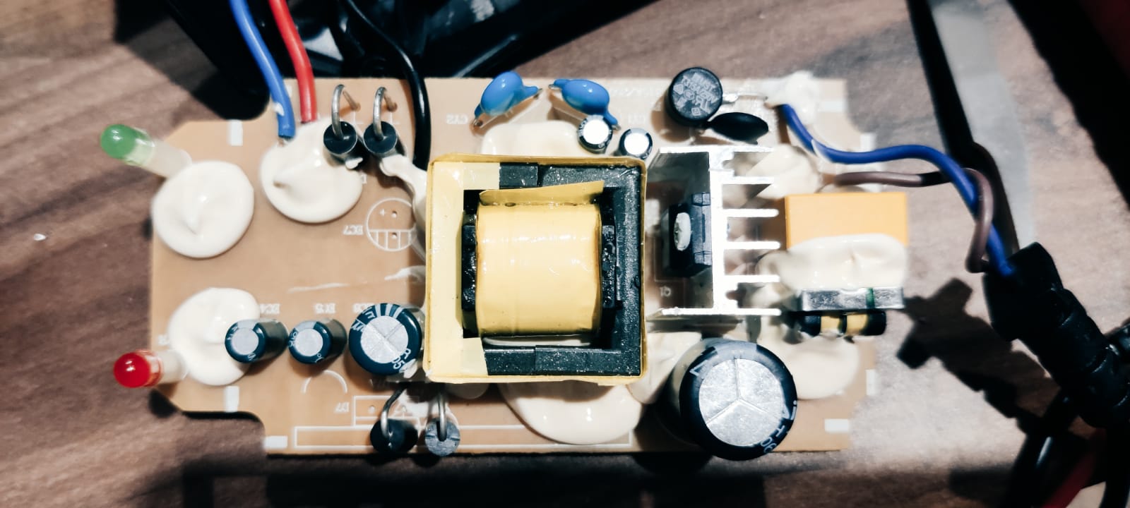

Ahojte.
Kamarat mi doniesol nefunkcnu uvedenu nabijacku. Po rozobrati zistene zhorene na primarnej strane R7,R8,R9,R10, usmernovaci mostik, poistka 3,15A a mosfet. Na sekundarnej strane vadna schottka SR5150. Po vymene uvedenych suciastok, stale nenabehne zdroj. Na filtracnom kondiku je 330V, za stabilizatorom pre cip IC1 je 11,5V taketo napatie je aj na kondiku 10uF 50V. Toto napatie je stabilne no neviem ci postacujuce aby zdroj nabehol. Prikladam aj foto DPS.

lipko
Založen: Jun 25, 2008
Příspěvky: 1117
Bydliště: Zvolen SK
PříspěvekZaslal: st říjen 23 2024, 7:41    Předmět: Citovat
Z druhej strany.

Ked si mal FET vonku, zmeral si vystup z IC1 do G FETu? Pravdepodobne bude odpaleny.

PříspěvekZaslal: st říjen 23 2024, 8:01    Předmět: Citovat
Vybral som FET, z IC1 na G je 0,0V.

PříspěvekZaslal: st říjen 23 2024, 8:05    Předmět: Citovat
to si meral metrom, alebo ako ? Vieš, čo máš na tom výstupe očakávať ?

PříspěvekZaslal: st říjen 23 2024, 8:09    Předmět: Citovat
Zmeraj to vypnute diodovym testom proti zemi.

PříspěvekZaslal: st říjen 23 2024, 8:16    Předmět: Citovat
75 ohmov proti zemi z G Fetu.

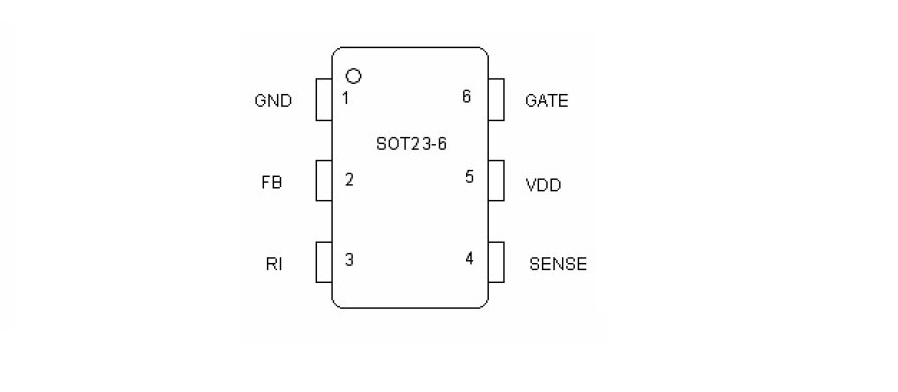

PříspěvekZaslal: st říjen 23 2024, 9:16    Předmět: Citovat
IC1 označený 01G12 by mal byť OB2263, porovnaj zapojenie. Tie odpory R7 - R10 sú 1R5

PříspěvekZaslal: st říjen 23 2024, 11:57    Předmět: Citovat
Ano Ivan, sedi to. Na VDD IO som nameral 11,5V. To je OK?

PříspěvekZaslal: st říjen 23 2024, 12:06    Předmět: Citovat
áno, to je OK. Vymeň (ak zoženieš) IC1 a preventívne aj optron, malo by to ísť.
Příspěvky: 35892
PříspěvekZaslal: st říjen 23 2024, 12:07    Předmět: Citovat
lipko napsal(a):
IO na vymenu.

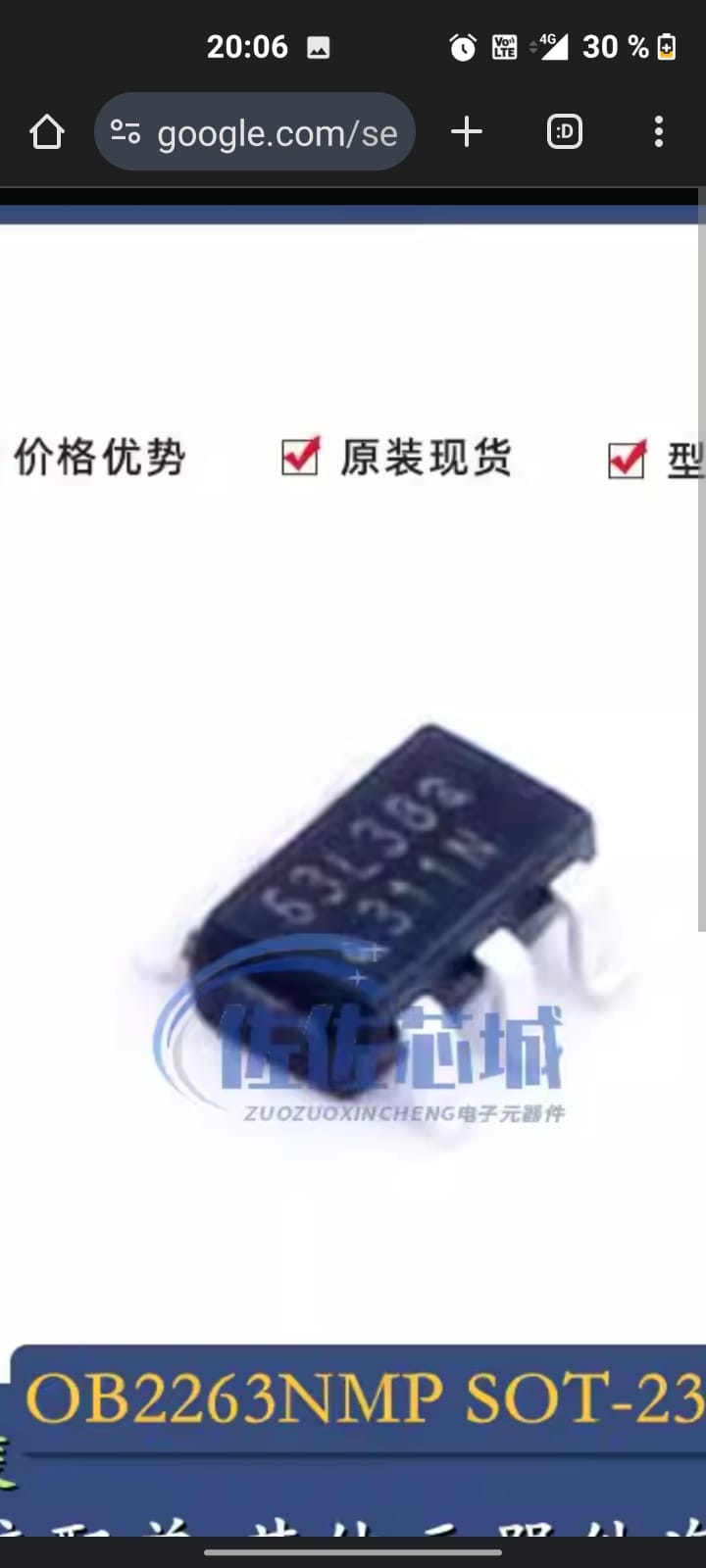

lipko
Příspěvky: 1117
Bydliště: Zvolen SK
PříspěvekZaslal: st říjen 23 2024, 20:06    Předmět: Citovat
Do tohoto ist?
