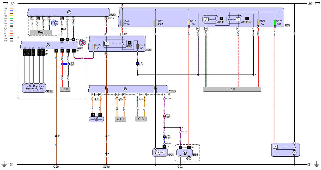

Pokud je chyba komunikace s alternátorem, tak je třeba zkontrolovat LIN sběrnici. Schéma viz příloha. LIN je společná pro řízení alternátoru i pro komunikaci se senzorem na akumulátoru. Určitě se tam stala nějaká chyba při montáži akumulátoru.

Kdyžtak sem vložte obrázky-oscilogramy co jste naměřil na LIN sběrnici na alternátoru a na senzoru autobaterie.

GeorgeB
můžu se zeptat z jaké dokumentace (SW) je to schéma ?

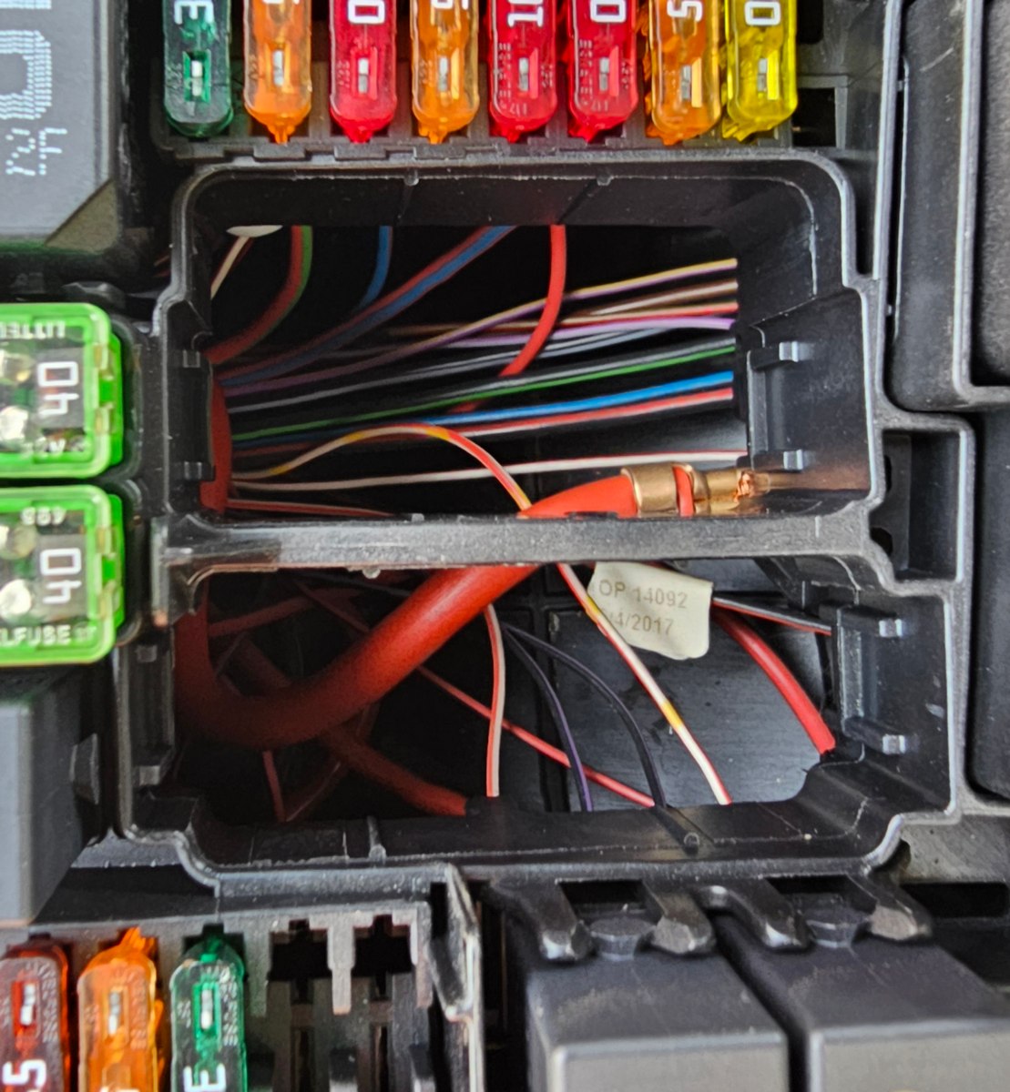

Díky radám po tel. od GeorgeB jsem změřil bočník na -polu baterie. Tam je také LIN komunikace. Je tam 12V a na jednom kabelu jdou data, podle china osciloskopu, foto jsem neudělal. Na LIN pro alltík je zků*rvený přístup a tak jsem ho musel proměřit odpojený od altiku jen na napětí a to tam je takže přerušený nebude. Kabeláž se zdá ok, látková nebo co to je izolace neporušena. Co nevím zda je to originál takhle barevné vodiče v díře u pojistek v mot. prostoru. Jsou tak některé kabely žíhané viz foto. U altíku není potvrzena funkčnost, bude druhý který před namontováním nechám někde v Brně otestovat. Ještě nevím kde, kdyby měl někdo s takovým odborníkem zkušenost tak sem s tím.

PříspěvekZaslal: po říjen 21 2024, 19:03    Předmět: Citovat
Kolik to má najeto? Možná by stačil jen vyměnit regulátor. Ten není zas tak drahý. Případně bych ještě zkusil natáhnout "svůj drát LIN" přímo z regulátoru na LIN u AKU.

PříspěvekZaslal: po říjen 21 2024, 20:17    Předmět: Citovat
Zážitky s regulátorem u jiného mám. Jeden regulátor, levnější šel pár dnu a zase auto nedobíjelo. Pak se koupil druhý dražší a značkový a zase jel několik dní. Nakonec byl problém v altíku. Ten LIN drát když má na konci 12V tak bude průchozí. Najeto má přes 80 tisíc a už tam byla nějaká náhrada, čínský neoriginál. Taky zajímavé.

badoch napsal(a):
GeorgeB
Zdroj jsem tam uvedl, ale rád to zopakuji:
HGS Data online - placená technická data součástí diagnostiky Hella Gutmann (v mém případě konkrétně Mega Macs X).
