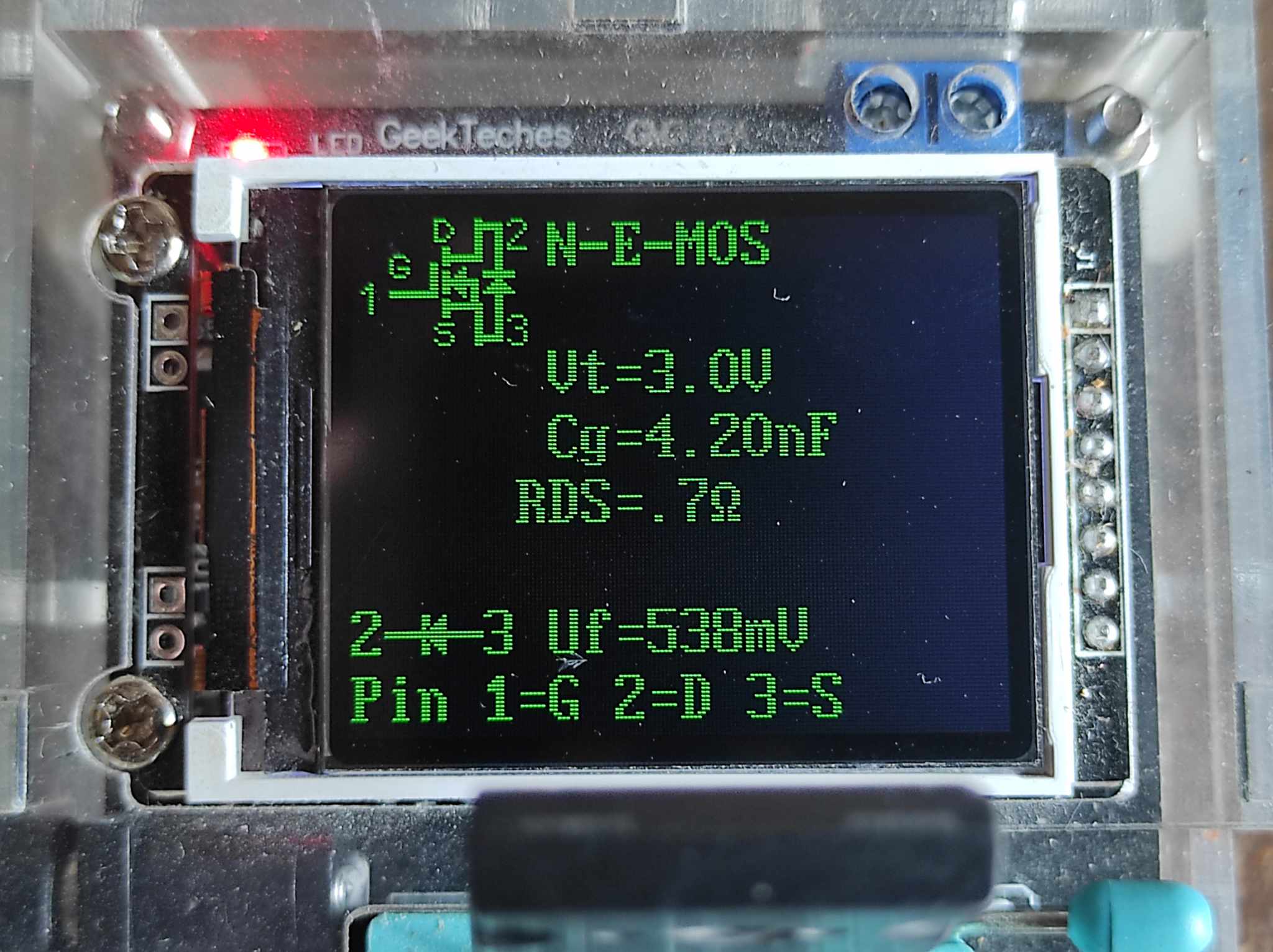

Uvnitř tranzistoru chybí čip (fake IGBT GT60N321)

V pravém jsou čipy dva a půjde o diodu.
Proč je tedy v čínském IGBT jenom MOS bez druhého čipu ?

samponek napsal(a):
Buď proto, že je to prostě čínský IGBT. Kdoví, co to je doopravdy.
Ale možná taky některá provedení prostě neobsahují vnitřní diodu, protože se dá v případě potřeby doplnit zvenku. U bipolárních tranzistorů taky uvnitř pouzdra dioda není a je to normální.

Nejhorší IGBT má Uce= 110V a Cge=16nF, další 180V, 230V, 650V, 750V, 890V, 930V a 8n5 a nejlepší 1400V.
Nejhorší NMOS Uds=400V a Cgs=4n
Pak Uds 800V Cgs 8n6
Nejlepší 950V a 17nF
Vítězi testu sedmdesáti fake je IGBT 1400V a 27n, zbytek 760V a 8n7.
(všechno s označením GT60N321)

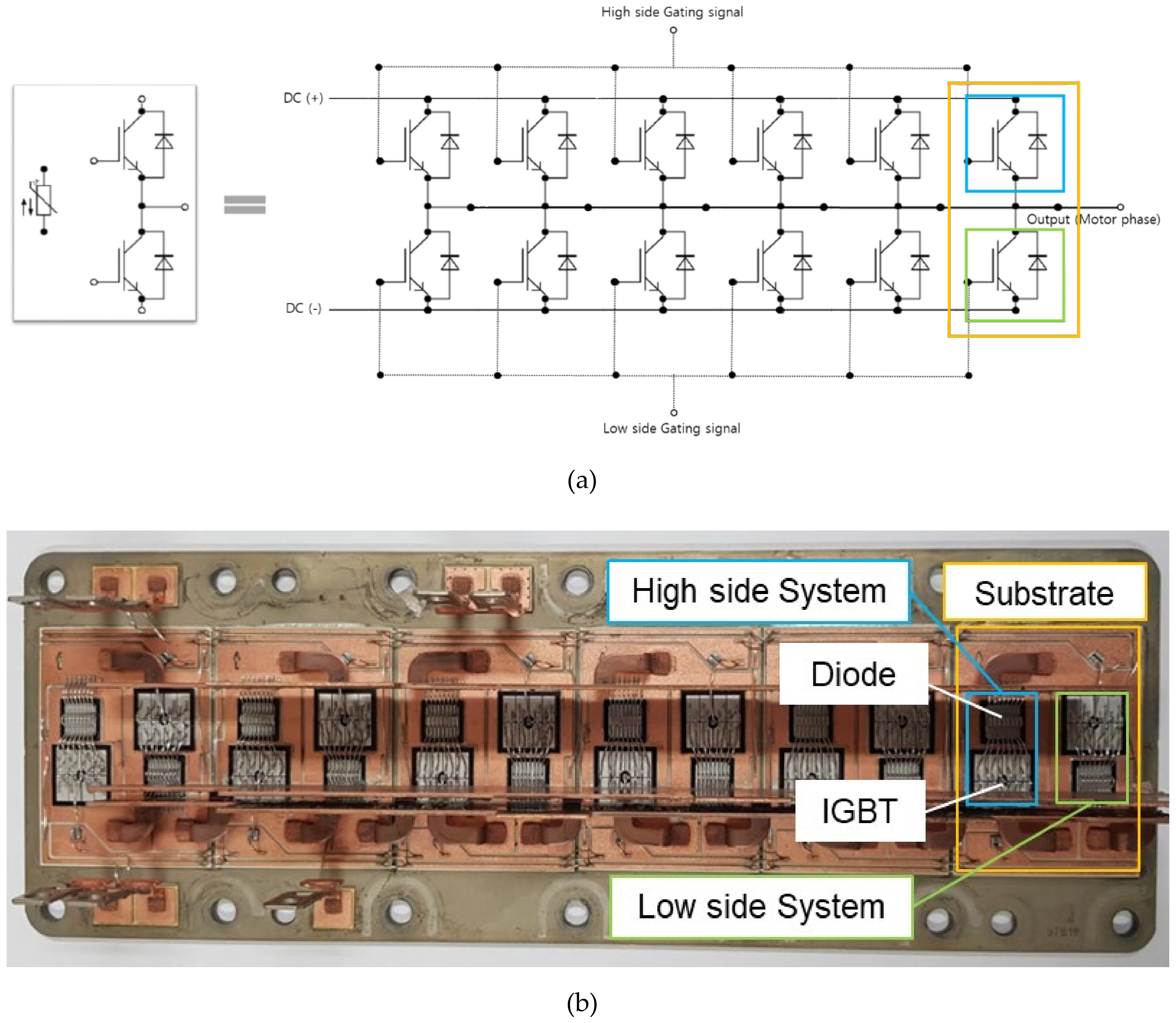

PavelFF napsal(a):
samponek napsal(a):
IGBT má dva čipy MOS a BJT, tady je jenom jeden MOS Very Happy
To sotva. Celá struktura IGBT je v jednom plátku křemíku. Ten druhý čip je dioda.
https://www.mdpi.com/sensors/sensors-21-02454/article_deploy/html/images/sensors-21-02454-g001.png
aneb jak si zas šampón nasral do gatí Laughing
Zrovna tak není důvod, aby dioda nemohla být na jednom křemíku, tomu se řiká integrace Wink dávat dva různý šlo možná před těma dvaceti rokama, kdy to byla pořád eště (v našich končinách určitě) docela čerstvá technologie a nebyl problém za jeden vypláznout desítky dolarů. Dneska? Rolling Eyes dyž se koukneš k výrobcovi, co vidíš na prvním řádku? trend je jasnej https://www.infineon.com/cms/en/product/power/igbt/igbt-discretes/discrete-igbt-with-anti-parallel-diode/
Devices co-packed with an anti-parallel diode or with monlithically integrated diode to fit your application best Laughing
(jo, mají to tam takle, včetně toho chybějícího o Wink)
