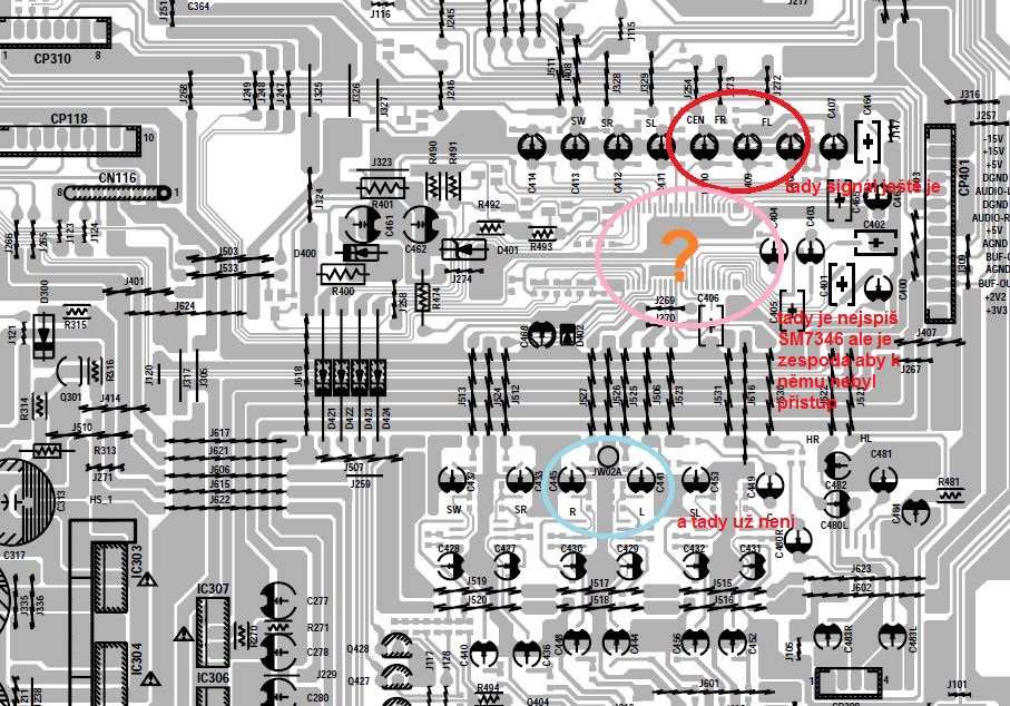

Zdar, potřeboval jsem SM k DPL660 HT. Jako obvykle jsem manuál stáhl na Táně ovšem ukázalo se, že někdo náhodně vybral některé listy a dal je pod tímto názvem na uvedený server. Bohužel další stránky na webu, kde manuály hledám, to převzaly a už se nikdo nepodíval co SM obsahuje. Takže jsem hledal kde se mi ztrácí nf signál, no nakonec to vypadá, že nefunguje SM7346 ale stále jistotu nemám. Kdyby tam bylo celé schema hlavní desky bylo by to fajn....
Z těch tvých kroužků je jasné, že se signál nedostává přes SM7346. Máš k dispozici schema této části, máš dps, máš datasheet SM7346..., co bys vlastně ještě chtěl?
Nejsi trochu rozmazlený? Co bych kdysi dal za podobná "torza".

Asi trochu rozmazlený jsem, kdyby tam místo náhodně vybraných částí bylo všechno ušetřilo by to spoustu času a hledání. Ale správná poznámka - "co bych za takové torzo kdysi dal" tak díky netu aspoň za ty kousky.... Spíš nechápu podle jakého klíče autor torza ty části vybral. Jo a další zkoumání mě přivedlo k tomu, že i SM k DPL560 je stejný. No dozkoumal jsem, podle všeho je SM7346 K.O. půjde asi do různého a časem na rozebrání na části.

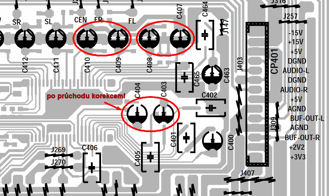

Nevíme, cos všechno měřil a kontroloval. V každém případě bych zkontroloval i výstupy z korekčního zesilovače, které nejsou ovládány k útlumu -∞, ale jen +-10dB, takže by na C403/404 mělo "něco" být.
Ale jinak je to jen otázka kontroly přenosu dat z MCU - Clk/Data/Latch.

Měřil jsem co se dalo (včetně napájecích napětí), v označených místech není po signálu ani stopy. Další měření se dělají blbě, ono to v SM vidět není (přesněji - na straně s obrázkem osazení je vidět, co je přístupné, zbytek je zespod) ale SM7346 a ostatní IC jsou i s bižuterií napatlány na desce zespoda. No a jak bylo kdysi zvykem, že se odmontoval spodní plech a byl k tomu přístup, tak o tom si u nových zařízení můžeme nechat zdát.
Příspěvky: 13896
PříspěvekZaslal: ne říjen 20 2024, 13:35    Předmět: Citovat
O těch dvou horních zakroužkovaných místech jsi psal ty, že tam signál je. Pokud signál chybí na C403/404, naznačuje to závadu v SM7346 spíše, než v řízení.
