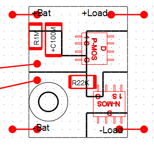

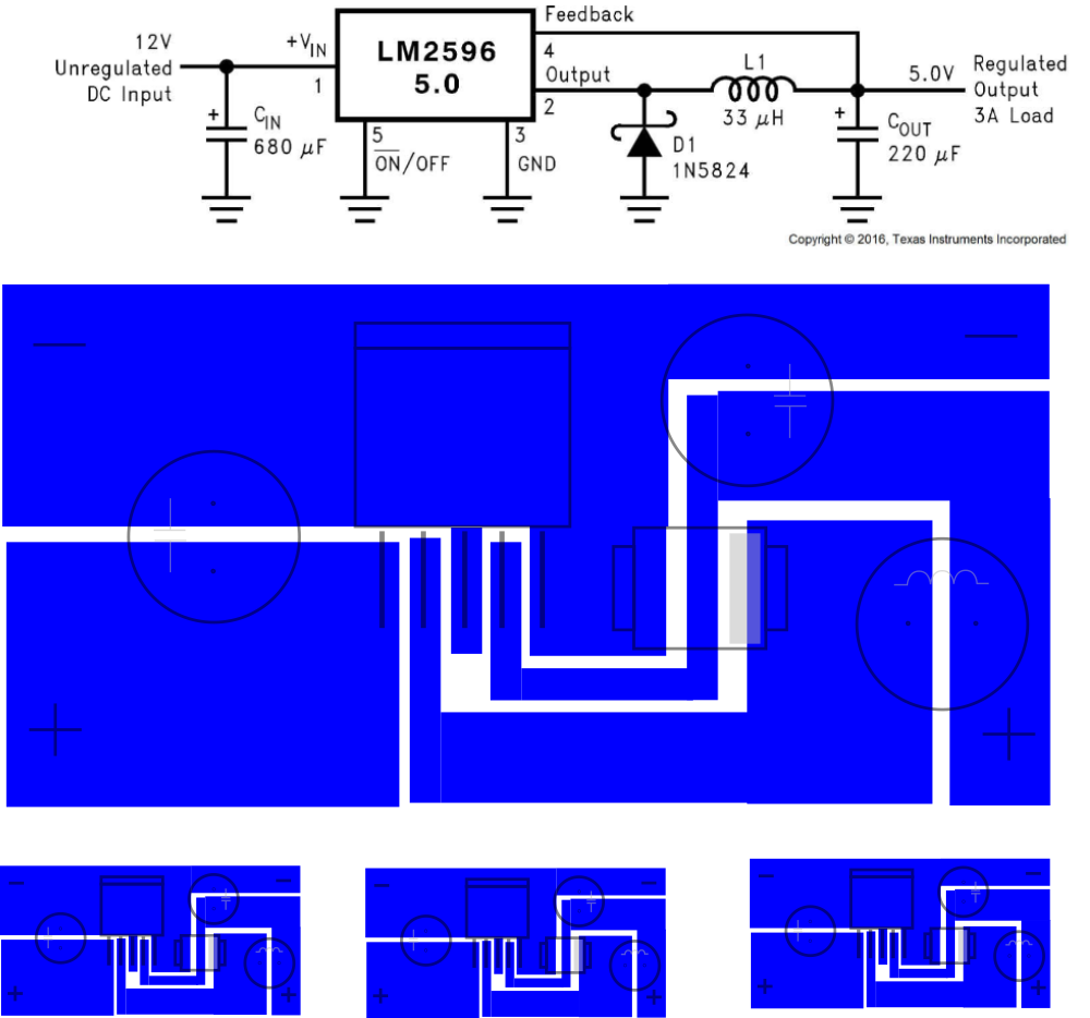

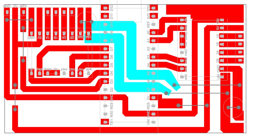

Já marně hledal sw na kreslení plošných spojů formou dělících čar, plošňáky neleptám, ale brousím dremelkou nebo trojúhelníkovým pilníkem.
Spoje navrhuju a kreslím ve vektorovém editoru - dříve Zoner Callisto - teď Inkscape. Vytisknu a v případě složitějšího schematu priložím na cuprextit a důlčíkem naznačím díry. Pak podle zvětšeného výtisku brousím/piluju.
Pár ukázek návrhů přikládám...
AutoOFF - po uplynutí určeného času samo vypne.

Řídící obvod pro souřadnicový zapisovač osy X a Y (Arduino NANO a 2x driver krokových motorů)

Měnič step down
