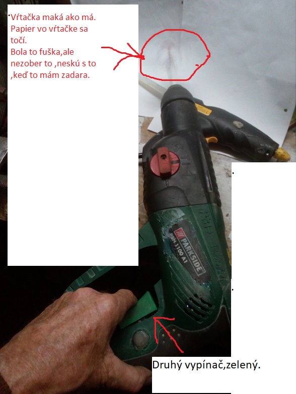

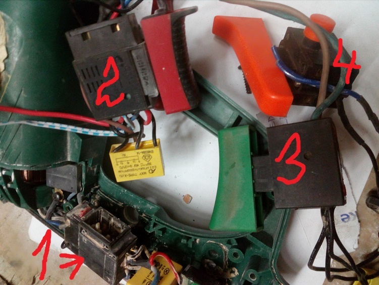

Doniesli mi tuto priklepku zo zlym vypinacom.Mam tieto moznosti: 1 objednat ale neviem kde-poradite? 2.Nemate niekto a nepo? 3 Vymenit za jednoduchy.Neviem ale co vsetko (su tam aj ledky dve) je na vypinac zapojene ako funguje ta priklepka.Su tam aj ledky dve,Kukal som navod ale nic som sa nedozvedel.Takze nemate,viete kde obj.Mozem ju zapojit len s kondenzatorom? dik Mam neake vyp.na obr.

Kubo many mam,to ma aj zmenu otaciek ako vidim?Teraz este da sa zapojit obycajne,teda za vypinacom ide na uhliky alebo motor,teraz z hlavy neviem,musim kuknut.
Kubo nahrada sa neda vybrat ako jablko v obchode.Tu musi sediet aj vonkajsi rozmer,okrem zapoj.

Vo vypínači máš aj reguláciu otáčok, čo slúži aj ako softstart. Ak ho dáš napriamo, pôjde na plný výkon.

V každém případě bych se to pokusil rozebrat. Jestli to tedy půjde. Může jít o mechanickou závadu kontaktů. Pozor k mazaní nepoužívat ropné produkty. Nafukuje to plasty. Nový můžeš dát vždy.

Zapojenie original vyp.by sa nenaslo.Obycajne ho viem zapojit aj bez schemy dik! Nic neposerem , ked ju dam bez softstartu?
Hajeklubos ten vypinac mi doniesli uz vybrakovany ako na obrazku,nepozrel si dobre vypinac bracho v akom stave je.

Pomeraj rozmery, nejaký z týchto bude sedieť, prípadne upravíš rukoväť a vlepíš horúcim lepidlom.

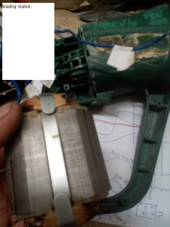

Samec ide aj o rozmery,ale aj to,ze zapojenie noveho vypinaca bez schemy nezapojim.Nebude mat vyvody presne tam kde mal stary.Zo stareho som musel draty odsekavat,nesli vybrat.Musel som aj dva predlzit.To neni dva vstupy a dva vystupy! Pozrel som stator a jedna cievka je prerusena.Lozisko bolo zadrete,vypinac vypacili a priklepku odpisali.Takze dam to na obycajne zapojenie .Mam viacej statorov mozno neaky sadne ohmicky a rozmery prisposobim ako vypinac.diky pani.
tiktak1953
Založen: Oct 11, 2010
Příspěvky: 3823
Bydliště: SK -Žember-ovce
PříspěvekZaslal: po říjen 14 2024, 11:32    Předmět: Citovat
Prisposobil som tam vyp.č.3.Zapojil jednoducho a NO problema.dik pani za pomoc.Priklepka maka ako ma.Nemate presne tuto a zavadzia vam? Daju sa do nej zohnat origos uhliky?Potrebujem ,lebo jeden ma odtrhnutu pruzinu od uhlika a len sa opiera.Ostatne po prerobeni ok.
