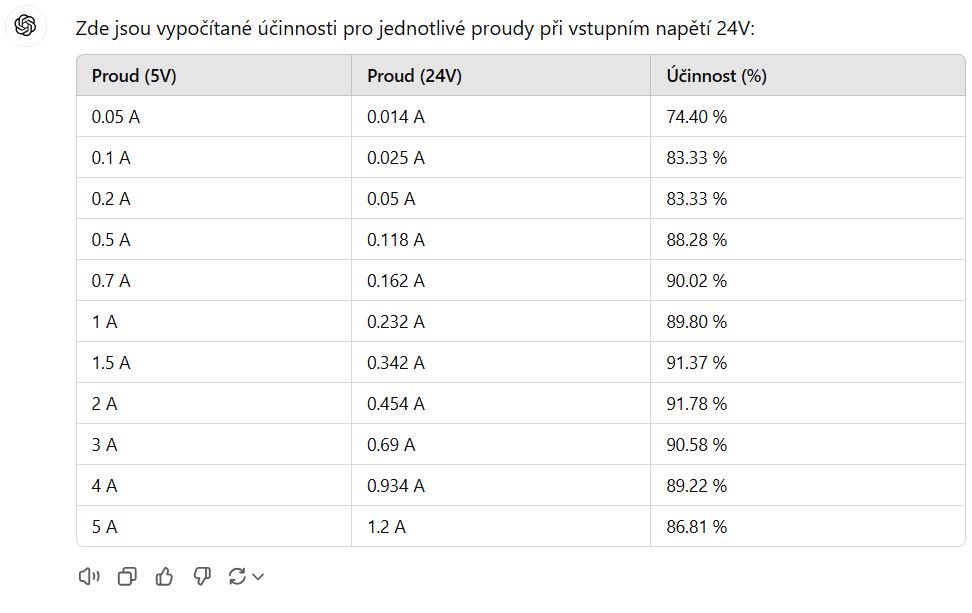

https://aliexpress.com/item/1005005469074794.html
Potřeboval jsem měnič z 24V nas 5V k routeru místo adaptéru. Na přiložených obrázcích je měření účinnosti. Jde o orientační čísla, hodnoty jsem bral z displejů zdroje a zátěže, takže ±nějaké to procento. Z 24V 3A dá trvale, teplota může být odhadem kolem 50-60C. Při uváděných 5A neshořel, napětí držel, ale moc dlouho jsem ho netrápil a nemyslím si že by takový proud byl schopen dodávat trvale bez chladiče. Za mně na čínské poměry to není špatné. V tabulkách jsou reálné hodnoty konkrétního výrobku, graf účinnosti v DS je trochu optimističtější, jak už to tak v Číně bývá zvykem.
