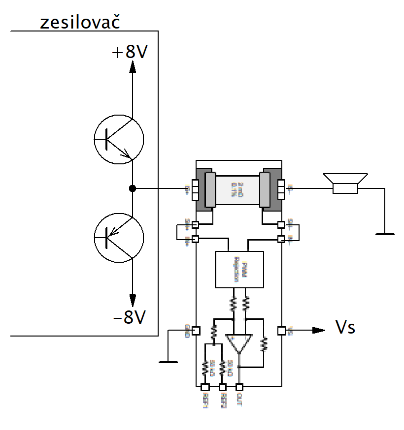

Děkuji za vysvětlení. Ještě k tomu "common mode": Těch 90V bych i pochopil. Ale těch-6V si pořád nedokážu představit, jak se tam vezmou.
Příspěvky: 13804
PříspěvekZaslal: po říjen 07 2024, 18:27    Předmět: Citovat
To záleží na měřeném obvodu. Může to být třeba obvod napájený dvěmi napájecími napětími, např. nf zesilovač. Pak je třeba správně umístit snímač, aby nedošlo k překročení max. -6V common-mode.
Obrázek níže ukazuje chybné připojení snímače, kde může dojít k překročení -6V common-mode.
Nesprávné připojení snímače měření proudu reproduktoru.
 Velikost:  28.48 kB
 Zobrazeno:  45 krát

Rozumím. Na symetrické napájení jsem si nevzpomněl. Při sepnutí horního tranzistoru je vše v pořádku, při sepnutí spodního je problém. Jak by tedy v tomto případě měl být snímač (shunt) zapojen?
Příspěvky: 13804
PříspěvekZaslal: po říjen 07 2024, 18:44    Předmět: Citovat
bitak napsal(a):

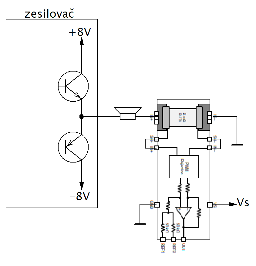

Na druhou (pravou) stranu reproduktoru - například. Jinou možností je spojení vývodu GND snímače s -8V zdroje. Tomu se pak přizpůsobí volba napěťové reference a napětí VS.
bitak
Založen: Nov 02, 2005
Příspěvky: 220
PříspěvekZaslal: po říjen 07 2024, 18:59    Předmět: Citovat
Pravda. Při zapojení na pravou stranu a proudu 15A (pokud by tam tekl) by bylo napětí max. -3V, jestli počítám správně.
Příspěvky: 13804
PříspěvekZaslal: po říjen 07 2024, 19:10    Předmět: Citovat
Ne. Common mode je prakticky 0V. Proud 15A (při zkratu v reproduktoru) vyvolá na 2mΩ úbytek 30mV.
 Velikost:  28.58 kB
 Zobrazeno:  45 krát
