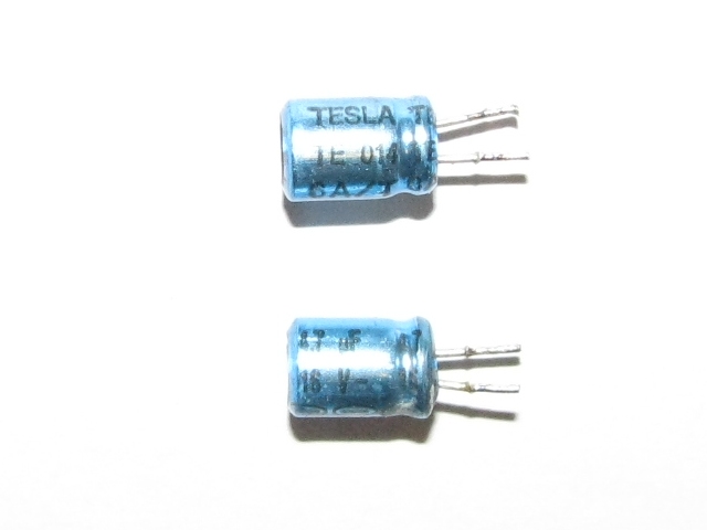

Že by nakonec některé tuzemsky značené součástky vyráběli v kooperaci jinde? Shocked Embarassed Question Přebírám zásoby...
[1] Horní IO - 8255 "originál Tesla". Tučný nápis Tesla, klasický "font" na typovém označení i kódu výroby. Vpravo prolis z výroby jak zmalovaná tvář slečny Marfušky, vlevo orientační žlábek do čtverce (pravá úsečka do luku). Celkem nezpochybnitelný kus. Dolní IO - orientační žlábek vypadá jinak, písmo naprosto neteslácké. Při pohledu zboku a nikoli shora je poznat i odlišný styl vývodů. Vraj to pro nás dělali Maďaři. Question
[2] "Tesla TE014", 4,7µF/16V symbol minus v elipse

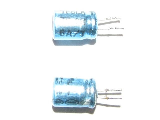

[3] "Tesla TE014", jiný pohled (obé z Color 439)

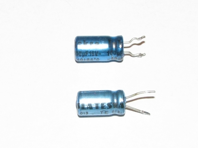

[4] Iskra z polistopadového OVP, "TESLA TE013" (OVP CTVxx, Color 439)
Nemohu si pomoci, ale řekl bych, že všechny ty stojaté pro nás prostě dělali Jugoslávci.
8255 CZ × HU

TE014

TE014 podruhé

Iskra a "TESLA TE013"
