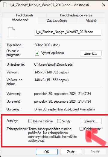

Word dokument + dokumenty ohľadom prípojky na eletriku,plyn
tomasjedno
Založen: Oct 11, 2008
Příspěvky: 6577
Bydliště: ZZ9 Plural Z Alpha
PříspěvekZaslal: po září 30 2024, 22:33    Předmět: Citovat
tiktak1953 napsal(a):
Ani takto nejde editovat.
Ty tam to zaklikávací okénko nevidíš?
 Velikost:  64.77 kB
 Zobrazeno:  34 krát

V příloze je archiv a v něm je Ziadost_neplynarenska_stavba_2017.doc, který jde bez problému editovat i uložit. Úprava dokumentu mi trvala méně než minutu. Stačilo původní uzamčený dokument otevřít, dát uložit jako *.doc s jiným názvem. Pak uzamčený dokument smazat a nový přejmenovat na původní název a bylo hotovo. Wink

Ten dokument co jsem zde přiložil v mé předchozí odpovědi není od tiktaka. Je to jen prázdný formulář téhož typu po uložení přes "Uložit jako...", který se dá stáhnout z webu SPP distribucia viz tento odkaz a už jako stažený je primárně uzamčený. Uzamčení není na úrovni souborového systému tj. soubor nemá nastaven atribut "jen ke čtení" a ani po použití volby "Odblokovat" s následným potvrzením "Použít" a OK dle popisu od tomasjedno v souboru provedené změny nelze uložit. Ostatně kdo chce tak si to může sám vyzkoušet viz výše uvedený odkaz na původní dokument ke stažení z webu SPP distribucia.
Pokud si chce tiktak uložit ten dokument se změnami tak po otevření dokumentu v LibreOffice musí zvolit "Uložit jako..." a soubor uložit klidně se stejným názvem souboru ve stejné složce. Po uložení pak ten nově vzniklý dokument i s uloženými daty již bude možné kdykoli později ukládat aniž by se to pak muselo dělat přes "Uložit jako...".
To není vlastnost dokumentu samého, ale vlastnost, kterou mu přilípnul tvůj comp.
Já jsem si ten dokument z SPP stáhnul do Maca, otevřel ve Wordu, vyplnil pár okének a zase uložil. Nic neprotestovalo, normálně vše fungovalo.

Když ten stažený dokument otevřu na stejném počítači jiným editorem tak to jde uložit bez problému. S ničím takovým předtím jsem se u žádného *.doc dokumentu nesetkal, a to pracuji s dokumenty často.
Takže to nebude vlastnost přiřazená systémem. Podle mého názoru to je spíš nějaký skrytý parametr uvnitř toho dokumentu, na který různé editory reagují různě, a proto se to někomu projevuje jako blokace a někomu ne podle toho jaký editor používá. Tiktak může zkusit ten postup přes "Uložit jako..." jak už jsem psal. Případně ať zkusí použít ten dokument co jsem zde přiložil v ZIP archivu. Pokud mu nepomůže ani to pak doporučuji, aby se obrátil na nějakého ajťáka ve svém okolí, který by mu to pomohl vyřešit přímo na jeho počítači kde se to projevuje.
