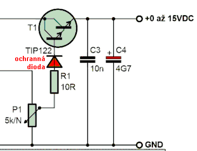

Ten tranzistor bez chladiče neprovozuj, jinak se s tebou rychle rozloučí.
Ještě k té velikosti R1 při použití ochranné diody:
- musí být dostatečně velký, aby omezil maximální proud, když je potenciometr blízko spodní polohy. Pokud je na výstup připojeno cizí napětí, může tento proud potenciometr poškodit.
- musí být dostatečně malý, aby na něm nevznikal úbytek napětí při větším zatížení zdroje (pokles výstupního napětí při zatížení zdroje)
Je tedy nutné zvolit kompromisní hodnotu. Vzhledem k poměrně vysoké použité hodnotě potenciometru (ve střední poloze je jeho "Ri" cca 1250Ω) je vhodným kompromisem hodnota R1 390÷470Ω. To způsobí, že při max. výstupním proudu 2A bude "přidaný" pokles výstupního napětí <1V.
ALE pokud se zdroj nebude používat k nabíjení akumulátorů, vyhoví i původní hodnota R1 10Ω.
Přikládám jiné řešení ochrany před Ueb, které zachovává stabilizační vlastnosti a nevyžaduje změnu R1.
Jeho nevýhodou je trvalé snížení maximálního výstupního napětí o cca 0,6V.

masar napsal(a):
Jasně, je to od chladiče odpojeno jen kvůli lepší manipulaci při pájení.

kanda napsal(a):
Vyměnil jsem R1 na hodnotu 100R, na výst.svorkách je již napětí i voltmetr ukazuje hodnotu
Kdybys pořádně četl hned od začátku odpovědi, tak jsi všem účastníkům této "diskuze" mohl ušetřit fůru času. Hned zkraje jsem Ti napsal toto:
jjilek napsal(a):
Tak to je chyba.
Odpájet z jedné strany odpor R1 a změřit jeho hodnotu. Pokud není 10 Ω±2Ω, vyměnit.

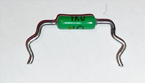

@potpalo: není Tesla, jako tesla, ta slovenská ve vráblích, tomu by odpovídala tvoje fotka.
@fredis: nezapomenu, po vyučení jsem tam chvíli pracoval. Tesla Brno, budova B, druhé patro, Hollis. To je jméno osazovací a pájecí linky.
A pro oba dodávám obrázek tvarovaného odporu určeného pro pájecí linky. To natvarování je proto, aby odpor šel nacvaknout do desky a nezměnil polohu během pájení linkou. Pokud otevřete přístroje, na kterých se tehdy pracovalo např. BM556 (566), tak v nich to najdete. V BM534 ne, ty se dělaly až na stupnici komplet na učilišti, stejně tak všechny sady školních přístrojů BK.

fredis
Založen: Nov 17, 2004
Příspěvky: 5369
Bydliště: Třebíčsko
PříspěvekZaslal: út říjen 01 2024, 14:04    Předmět: Citovat
Kolik jsi těch desek z těch přístrojů viděl? Uvádíš celý dva.. Já jen sáhl do police a vyndal modul IMS z nějakého Brňáka. Na modulu 1AF01922 jsou odpory nastojáka, v 01921 klasika naplocho ale s rovnými vývody do desky, bez jakéhokoli tvarování. Ty odborníku. Vlnu možná měli, ale co se na ní pájelo je věc druhá. Přístrojů se vyrábělo desítky typů, mnoho let a nejen v Brně Wink . Možná v Hrušovanech měli vlnu na Jevišovce Laughing Laughing .

masar napsal(a):
Nakonec jsem osadil ten 470Ω rezistor. Funguje to.
Děkuji všem co se snažili poradit.
Ještě otázka, je lepší zdroj zapínat, když je připojená zátěž, nebo je to jedno?

fredis napsal(a):
Víc než ty.
Uvedl jsem ty dva proto, že přesně ty se dělaly v době mého půspobení. A vím jak.
Rozdíly mezi vyhotovením jsou způspbeny tím, že ne všechno se dělalo v Brně. Tesla Brno byl koncern a pod něj spadaly vráble, Metra Blansko a ještě jedna. Výroba desek se pak přesouvala dle potřeby.
V tomto tématu: http://www.ebastlirna.cz/modules.php?name=Forums&file=viewtopic&t=107703 si prohlédni horní kondenzátor na obr. IMG_0264.JPG. Všimni si tvaru nožiček. A téma zní: ... dávno před listopadem.

kanda napsal(a):
...Ještě otázka, je lepší zdroj zapínat, když je připojená zátěž, nebo je to jedno?
Lépe je zdroj zapnout a potom připojit zátěž.

PříspěvekZaslal: út říjen 01 2024, 18:47    Předmět: Citovat
Ten obrázek od Petra nic nedokazuje. Ale mám fotky z opravy BM621 což bylo poslední oscilo co z Brna vypadlo a tam mají taky rovné vývody Wink . Vlna se asi zrovna nevlnila když pájeli zrovna ten kus co mě přistál na stole. A o to tady jde. Je známé a jasné, že Brno mělo pobočky. A určitě měly všechny vlnu. Laughing Tak si tady můžeš dál psát svoje bludy, já se už k tomu vyjadřovat nebudu. Známý nedávno taky opravoval nějaký BMxxx a tam byl z výroby osazen IO v DIL otočený o 180°...
