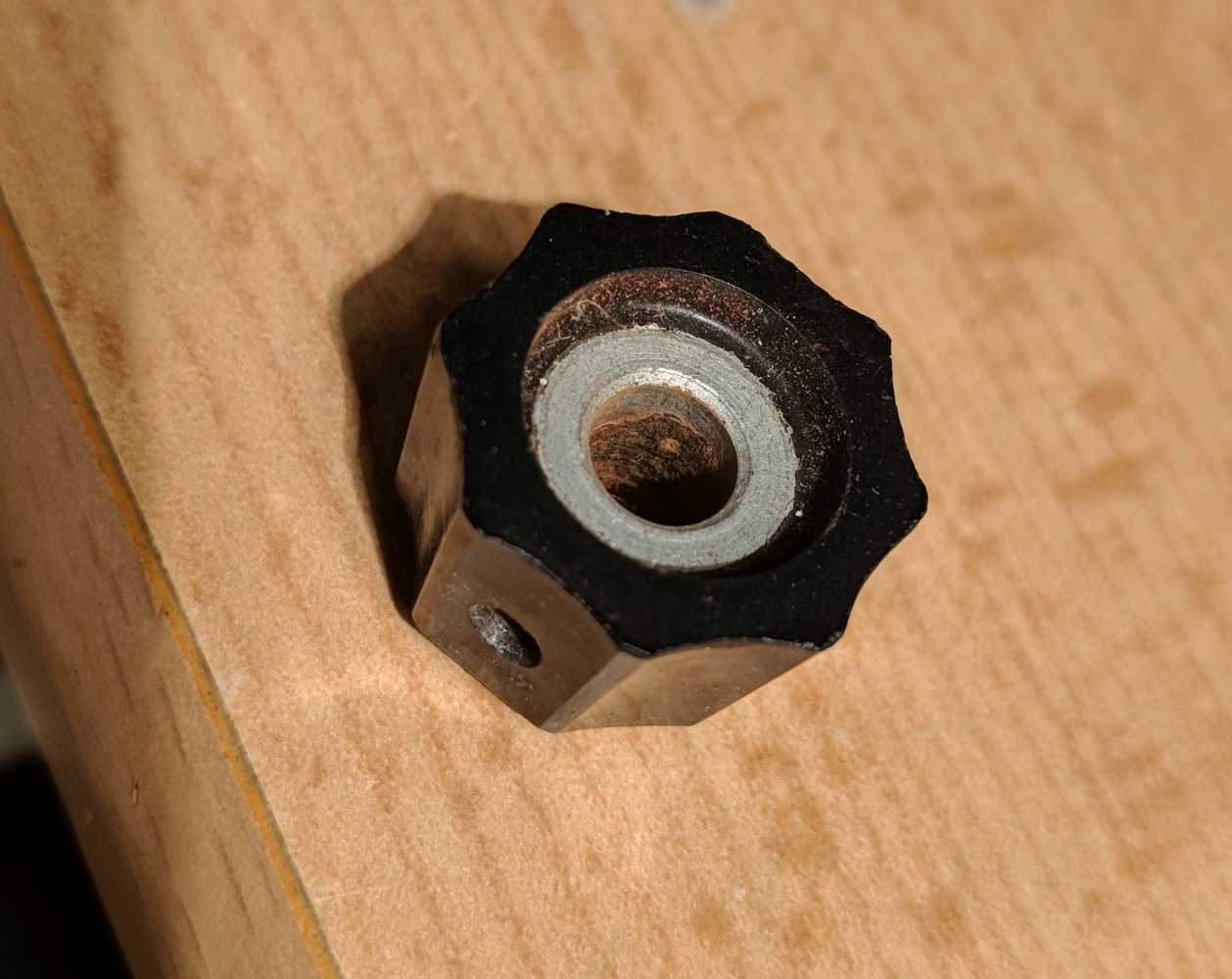

Zdravím všetkých,
viem, že toto je notorická otázka, ale nepodarilo sa mi vyhľadať na EB žiadne vlákno, ktoré by sa tomu venovalo. Preletel som sekciu Opravy a restaurování, ale nenašiel som. Keby niekto vedel link na diskusie na túto tému, budem vďačný (prípadne aj za dobrý externý link, pretože ani na googli som moc neuspel). Budem vďačný aj za radu, ako na to.
Potrebujem odmontovať jeden prístrojový gombík. Ten prístroj je amatérsky a v celkom dobrom stave, ale pod týmto šroubom je asi hrdza. Je to červík s malým priemerom. Ráno som tam strekol WD40. aj som po ňom symbolicky poklepal a skúsil som nahriať červík trafopájkou. Nepomohlo. Ale neviem, ako moc to treba nahriať, alebo či WD40 je ten správny prostriedok. Uvidím večer, či to povolilo.
Ďakujem.
Edit: dávam to do sekcie Nezaraditelné, pretože je to otrepaná téma.

Ten gombík je z jakého materiálu?

Asi bakelitový. Klasický starší prístrojový, 60-te roky. Večer to nafotím. Drážku som ešte úplne nestrhol, ale u k tomu nemá ďaleko.

V bakelitu bývají kovové vložky se závitem, většinou mosazné
. . . ale taky dost často bývají ocelové vložky.

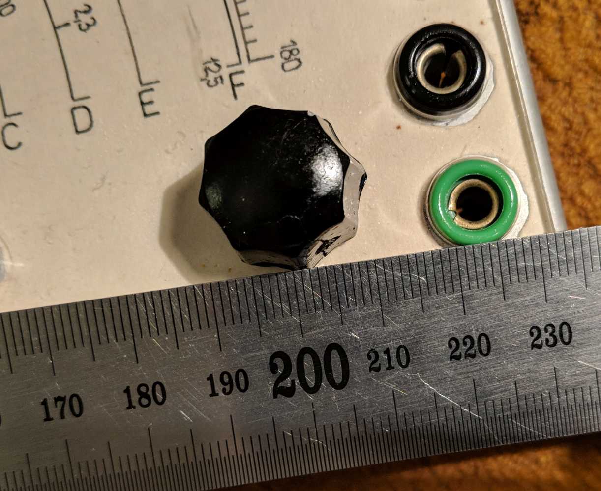

dej sem fotku, jak ten knoflík vypadá . . .
taky už se mi stalo, že nezbývalo, než ten knoflík opatrně rozštípat a sehnat jiný.
hlavně sem dej fotku a přidej rozměry

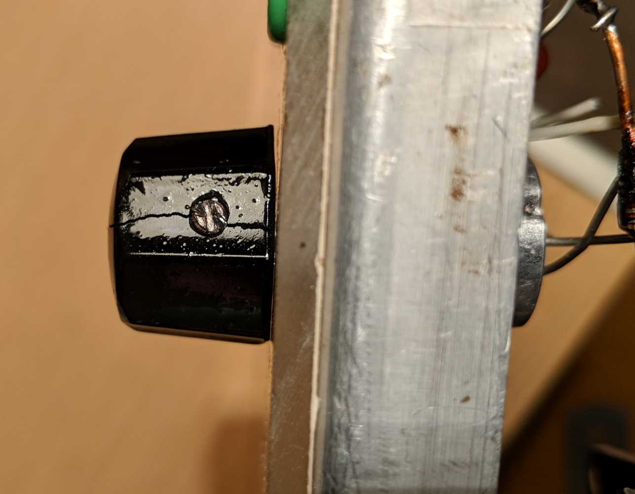

Jedná sa iba o amatérsky prístroj, takže keď sa to zničí, tak sa nič strašné nestane. Bude na panely jeden gombík iný. Pridal som fotku aj druhého, ktorý som zosadil. Je tam oceľová vložka.
Niekde mám petrolej, takže ho vyskúšam. Neviem, či na to stačí trafopájka a zohriať iba červa, alebo bude nutné ovinúť smyčku z Cu drátu na osku a zohriať celú osku. Ale to trafopájka nezvládne. Ešte možno rozobrať ten potenciometer a zohriať osku plemeňom. Proste to skúsim nejako nahrievať a tiež klepať do červa.

Len tak mimochodom, je tam prasklina, je to vidieť na fotke. To je šanca pre kvapalinu dostať sa rýchle k závitu.
