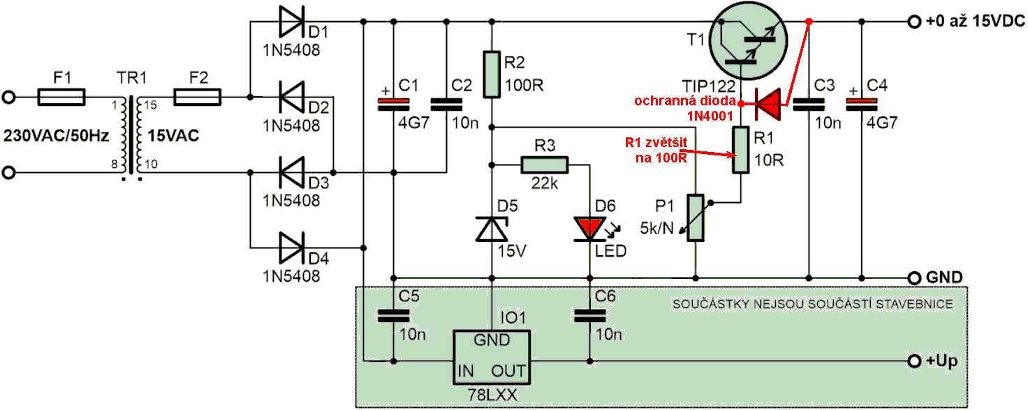

Ahoj všem.
S klukem jsme bastlili tuto stavebnici stabilizovaného zdroje 0-15V / 2A z Hadexu:
https://www.hadex.cz/w079-zdroj-stabilizovany-regul0-15v2a-stavebnice/
Po sestavení to chvíli fungovalo, při dalším zapnutí není bohužel na výstupních svorkách žádné napětí i při vytočení potenciometru nadoraz.
pojistky jsou obě v pořádku a led dioda po zapnutí vypínače svítí.
Prosím o radu, kde může být chyba, nebo co zkontrolovat-proměřit?

Odpadol drot z T1 alebo z ampermetra?

Zkontrolovat napětí na jezdci P1.

jjilek napsal(a):
Napětí se mění podle otáčení potenciometrm od 0 do 16,2V.
Na voltmetru ani výstupních svorkách ovšem není žádné napětí.

PříspěvekZaslal: po září 30 2024, 11:44    Předmět: Citovat
Este premeraj, ci mas napatia priamo na vyvodoch T1, ine ako samotny tranzistor, alebo spojenie od neho na vystupne svorky sa tam nema co pokazit.

Tak je KO R1 nebo T1, nahraj sem fotky, zejména jak je to zapájené.

pocitujlasku napsal(a):
Na prostředním tedy colectoru je 22,8V, na ostatních nic.
Příspěvky: 13898
PříspěvekZaslal: po září 30 2024, 12:14    Předmět: Citovat
Tranzistor je v nebi kvůli překročení -Ube. Když je výstup na +15V bez zátěže a zdroj se vypne, je Ube -15V.
Je potřeba přidat ochrannou diodu.

kanda napsal(a):
Na bázi "spojené! s P1 taky nic? Pokud tam nic není, změřit odpor mezi jezdcem a bází! (Při odpojeném obvodu od sítě!)

PříspěvekZaslal: po září 30 2024, 12:23    Předmět: Citovat
Tak pokud je proměnlivé napětí na jezdci P1 a není na bázi T1, pak je tam mezi těmito body už jen rezistor R1 - 10 Ohmů. Pokud by bylo napětí i na bázi a na kolektoru T1, ale na emitoru nic, ukazovalo by to na vadný tranzistor.
Zapojení tranzistoru je v podstatě ss emitorový sledovač, nebo se tomuto zapojení říká také "zesilovač kapacity" (kondenzátoru).

PříspěvekZaslal: po září 30 2024, 12:30    Předmět: Citovat
K překročení -Ube (Ueb) mohlo také dojít rychlým otočením potenciometru z +15V na 0V bez zátěže na výstupu.

PříspěvekZaslal: po září 30 2024, 12:41    Předmět: Citovat
masar napsal(a):
Ještě bych zvětšil R1 na cca 1 kΩ, ochranná dioda, třeba 1N4148, by asi nemusela přežít vybití 4G7 do 10 Ω.
Zapojení je dost na houby, raději LM317 s ext. tranzistorem, tam se už alespoň dá mluvit o nějaké stabilizaci.

PříspěvekZaslal: po září 30 2024, 12:55    Předmět: Citovat
No, mě se taky moc nelíbí, že T1 má na vstupu (kolektoru) i výstupu (emitoru) kapacitu 4G7. To bych ten výstupní asi přepojil na vstup a na emitor bych dal jen něco menšího (max. okolo 1G, ale spíš ještě méně, třeba 100µF).

PříspěvekZaslal: po září 30 2024, 13:22    Předmět: Citovat
Minimální úprava:
Při použití zdroje pro nabíjení 12V akumulátorů rezistor R1 zvětšit na 470R
