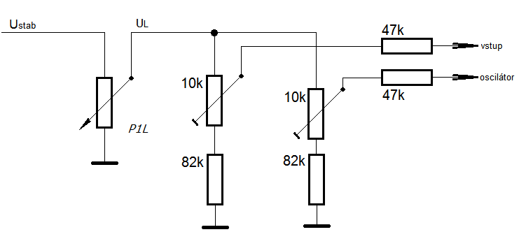

Ještě jednou připomenu, že ten konvertor s plošnými cívkami je určený pro konverzi OIRT - CCIR, takže pro opačný směr konverze nesouhlasí rozměr obrazců především vstupního obvodu, výstupní obvod se dá celkem úspěšně naladit na část pásma OIRT zvětšením kapacity C8 asi 1,8x.
A ladicí napětí na varikapy taky neškodí různá - ono se s indukčností plošné cívky dost blbě hýbe, někde není kam vyvrtat 3,2 mm díru, do ní M4 závit a do toho pak třeba hliníkový šroub na snížení indukčnosti, leda si hrát s propájením části závitu, prostě dostat to do souběhu není žádná holá tento.
Naštěstí na VKV není přesnost souběhu tak kritická, jako přijímačů na AM, a lze ji obejít tím, že se každý z varikapů bude pohybovat v jinak strmé části charakteristiky C/U.
Osvědčilo se použít pro každý varikap trimr, kterým lze nastavit ladicí napětí až o asi 11 % nižší, než na druhém, jen si už nepamatuji, který z nich se pak vyhodil jako zbytečný. Řekl bych, že varikap vstupu měl plné ladicí napětí, a oscilátoru snížené, ale to lze snadno přehodit, když podle GDO zjistíš, že je to blbě. Jde taky o to, dostat tam celý rozsah do 108 MHz.
V době, kdy vyšla konstrukce tohoto konvertoru, neměly ani přijímače z NDR rozsah přes 102 MHz, a naopak - ještě v roce 1988 ani u hranic nebyl dostupný vysílač, který by vysílal na 100 MHz a výše.
To nemám ze své hlavy, taky to vyšlo v modrém Amáru, ale funguje to.

Jaké jsou u těch varikapů nároky na stabilitu ladicího zdroje? Stačí např. 7812? V Tesle 632A jsou dvě zenerky v sérii a drží to, ale nevím, jestli nejsou vybírané.
Příspěvky: 8378
PříspěvekZaslal: po říjen 07 2024, 12:56    Předmět: Citovat
Většinou stačí, ale taky záleží na varikapech. Ty staré teslácké KB 109G používaly k ladění 3-30V, ale jsou i varikapy, kterým pro stejné přeladění stačí 1-5V. Ty pak vyžadují vyšší stabilitu, ale viděl jsem, že i tak používají 75L05 s tím, že to AFC dotáhne.
Příspěvky: 20893
PříspěvekZaslal: po říjen 07 2024, 17:09    Předmět: Citovat
Jenže to je konvertor pro rádio, které AFC nemá, takže ta 7812 je dobrá volba.
Příspěvky: 8378
PříspěvekZaslal: po říjen 07 2024, 17:42    Předmět: Citovat
7812 nebo 78L05 na tom se stabilitou asi budou stejně.
Příspěvky: 20893
PříspěvekZaslal: po říjen 07 2024, 22:16    Předmět: Citovat
Až na to, že přeladit pásmo 87,5 - 108 MHz, na to asi 5 V stačit nebude. leda by ladicí napětí začínalo někde u 0,4 V (pro varikap KB105). Ladicí napětí je potřeba alespoň 20x vyšší, než je amplituda signálu nakmitanému na laděném obvodu, jinak ten signál bude měnit kapacitu varikapu natolik, že budeš hledat zkreslení, které nedokážeš identifikovat. A bude jen na blízkých stanicích třeba v dolní čtvrtině rozsahu.
Jdi radši do těch 12 V, nebo použij místo kombinace varikap / kondík dva varikapy katodami proti sobě a na ně přiveď ladicí napětí. To pak může být už od asi 0,2 V, nelinearity se navzájem do značné míry kompenzují.
