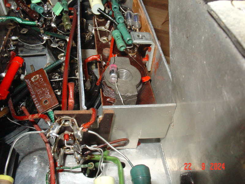

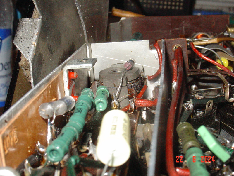

Jádro zde však vypadá podezřele. Zatímco u vinutí 1.MF filtru jsou vzduchové mezery vyložené pertinaxovými podložkami a rovné, tak zde jsou prázdné a horní díl jádra je uložen křivě, jak lze vidět na přiložených fotografiích. Z jedné strany se navíc nachází útvar podobný vrypu od šroubováku, což vypadá, jakoby se někdo už pokoušel horní díl narovnat.
vinutí 2. MF filtru (L10)
 Velikost:  246.51 kB
 Zobrazeno:  103 krát
 Velikost:  244.84 kB
 Zobrazeno:  102 krát

Ten vryp nebude od šroubováku, ale od smyčky pistolky. To je ale jedno,
dle vzhledu to mf trafo dobré není. Osobně bych jej vyndal, prohlédl a
změřil primárni indukčnost , jaká by měla velmi přibližně být, bez započtení vazby na sekundár, viz 75pF, 468 kHz a pan Thomson. Nouzově můžeš zkusit připojit místo 75pF ladící kond ( jeho zem na studený konec cívky)
a některou tu slabou stanici zkusit lad. kondem "zesílit " . Pokud se to nepodaří , je trafo vadné a bude třeba jej nahradit - měl jsem tu rádio s tímto typem jádra a vnitřek se závitem byl odlomený od zbytku , drželo to voskem a svinstvem pohromadě .

martinklima4032 napsal(a):
...Jádro zde však vypadá podezřele. Zatímco u vinutí 1.MF filtru jsou vzduchové mezery vyložené pertinaxovými podložkami a rovné, tak zde jsou prázdné a horní díl jádra je uložen křivě...
Ano, je možné, že zde po neodborném zásahu podložka/mezera chybí a proto je indukčnost větší, než by měla být.

2. MF filtr nejspíše příčinou nebyl. Vrchní část jádra držela na třech bodech na povrchu kapek lepidla tak slabě, že jí šlo snadno odtrhnout pootočením. Po sejmutí byla dobře viditelná obě vinutí, jež nenesou žádný náznak mechanického poškození, plísně ani zvlhnutí, hedvábný oplet je neporušený. Na dosedacích plochách jádra nejsou patrné žádné stopy po čištění původního lepidla, skoro jakoby bylo jádro takto slepené již z výroby.
Vrchní díl jsem vypodložil dvěmi vrstvami ústřižků obyčejného účtenkového papíru (ne teplocitlivého) a slepil kyanoakrylátem. Po této úpravě již lze laděním nalézt maximum s podobnou ostrostí jako u 1. filtru a s jádrem zašroubovaným v normální hloubce. Příjem je však stále přibližně stejně slabý. Všechny původní papírové svitky jsou vyměněné a všechny slídové kondenzátory v mezifrekvencích přeměřeny na svod a kapacitu. Napadá mě již jen vadná elektronka DF21, avšak zdá se mi divné, že by v takovém případě odebírala jmenovitý anodový proud.
Jádra v 1. MF filtru žádné vymezovací podložky nemají, jsou slepena bez vzduchové mezery a celoplošně. Pertinaxové podložky jsou použity jako izolace vinutí u sloupků, špatně jsem si to pamatoval.

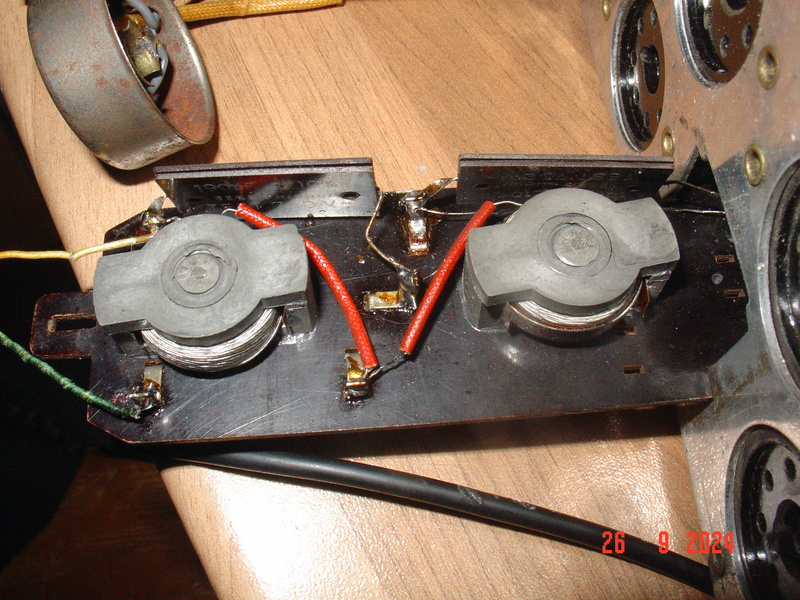

Chtěl bych se zeptat, zdali poloha jader cívek 1.MF filtru na fotografii není polohou s maximální indukčností. V tomto nastavení je totiž dosaženo maxima příjmu a pokud by šlo o maximální indukčnost, tak by stále mohlo jít o stav daleko od rezonance (indukčnost příliš malá), což by vysvětlovalo mizerné zesílení.
Jde o maximum jak dle příjmu signálu z primitivního generátoru tak dle příjmu rozhlasové stanice, kde je však ladění filtru ještě tupější, protože lze stěží rozpoznat, že vůbec něco hraje, natož hlasitost.

Příspěvky: 13896
PříspěvekZaslal: čt září 26 2024, 19:50    Předmět: Citovat
Tak nastav generátor na vyšší kmitočet, třeba 470kHz a zkus naladit maximum znovu.
A slaďovat nemůžeš podle "hlasitosti", ale podle výchylky měřidla na detektoru.
