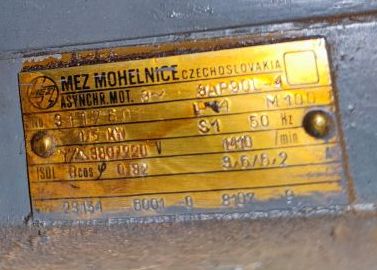

Ahojte,
prosim vas o radu kupil som rucnu ohybacku plechu, pricom je na nej osadeny motor na uchytenie plechu. Cize uhyba sa rucne ale na uchytenie plechu je mozne pouzit elektromotor. Bohuzial je motor nezapojeny resp. kabel je prestrihnuty. Momentalne ohybacku pouzivam bez motora, remenica je zhodena a kolesom hriadela otacam rukou. Chcel by som spojazdnit elektropohon, na ohybacke je osadeny koncak na vypnutie z ktoreho ide kontakt do vypinaca a odtial kabel nikam. Potrebujem teda schemu ako to mam zapojit aby to cele fungovalo.
Dakujem za rady

Skús sem dať fotku svorkovnice motora a prípadne vypínača a prepíš sem údaje z toho štítku, lebo vzal som si na to dvoje oči, ale aj tak na to nevidím.
Predpokladám, že by to mohlo behať na 230V cez kondenzátor.

2 brejle a na štítku 3~ nevidí. Takže žádný kondík. Jestli byl kabel ustřiženej, tak máš zapojeno.
Asi to opravdu svěř profesi.

Pokud to dobře luštím zvětšené, pak je to Y/D 380/220V.
Tedy hádám, že by to mělo jít do Y zapojit. Naskládané plíšky na svorkovnici napoví víc.

Tady zřejmě nejde o to, jak zapojit motor ve svorkovnici, ale jak zapojit ovládací obvod s koncovým spínačem, za předpokladu, že v ovládacím obvodu nechybí nějaké další prvky, např. stykač, tlačítka start/stop, pojistky...
Ten přestřihnutý kabel o něčem svědčí.

No a práve, ak to nemá byť orloj s 3f stykačmi, tak to musí byť na jednu fázu cez kondenzátor. Potom stačí obyčajný prepínač a dva obyčajné koncové spínače.

Daný motor sa dá zapojiť na 3f do hviezdy. To znamená, že plechy na svokrovnici budú spojené na jednej strane, oproti sú vývody na kábel. Ďalej napíš, či na tej ohýbačke je niečo ako rozvádzač, kde sú poistky, stykače a pod. Koncák bude vypínať stykače, v schéme na odkaze od Hape to je tlačítko SB1, namiesto neho pripojíš rozpínací kontakt koncáku. Ďalej tú schému je potrebné modifikovať v tom zmysle, že sa nezapojí na stykačoch prídržný spínací kontakt, ale stykač bude zapnutý len pri držaní tlačítka.
