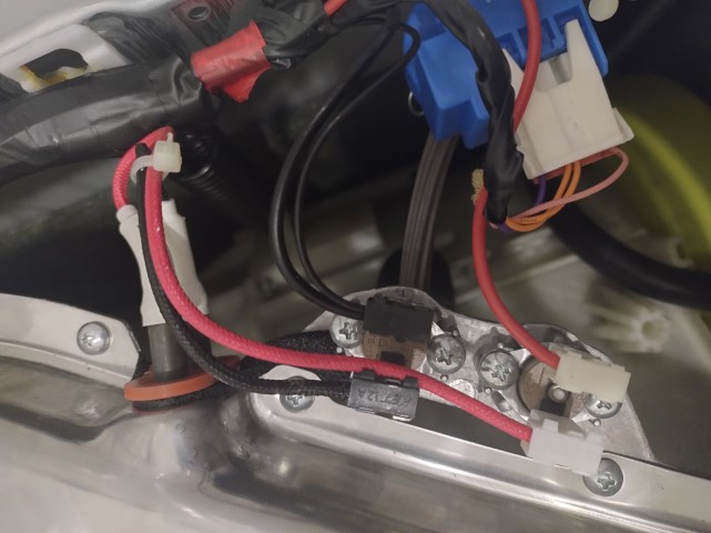

Ahoj,
máme pračku se sušičkou Samsung WD80M4A43JW/ZE. Přestala sušit. Jede tak 15minut, ale fouká jen studený vzduch.Pak se sušení vypne. Rozdělal jsem to abych to omrknul. Topné těleso je pěkné a je průchozí, nevím zda se ověřuje ještě jinak. Těleso je napojené na dva termostaty 4700016b a 4700016c. Někde jsem četl, že ty termostaty mají být také průchozí, že mají jít propípnout, ale bohužel nejdou. Může to být tím nebo se mám zaměřit na něco jiného? Jinak ten komín je čistý. Díky za rady.
Příspěvky: 8221
PříspěvekZaslal: st září 18 2024, 12:59    Předmět: Citovat
Pokud jsou v sérii s tělesem, tak by měly být průchozí, jinak by tam neměly význam.
Na zkoušku je proklemuj, ale jen fakt dočasně (kdyby tam byl jiný problém, ať ti to neshoří).

tady je foto

PříspěvekZaslal: st září 18 2024, 16:28    Předmět: Citovat
oba musí být průchozí, jeden má resetovací čudlík , druhý ji zicher

PříspěvekZaslal: st září 18 2024, 16:47    Předmět: Citovat
Tak to ani jeden není. To odnesly z nějakého důvodu oba. Tak je tedy vyměním. Díky

PříspěvekZaslal: čt září 26 2024, 10:24    Předmět: Citovat
Tak jen hlásím, že po výměně termostatů sušička suší. Ten resetovací asi stačilo jen zmáčknout, nějak jsem ten příspěvek nepozorně přečetl Sad
