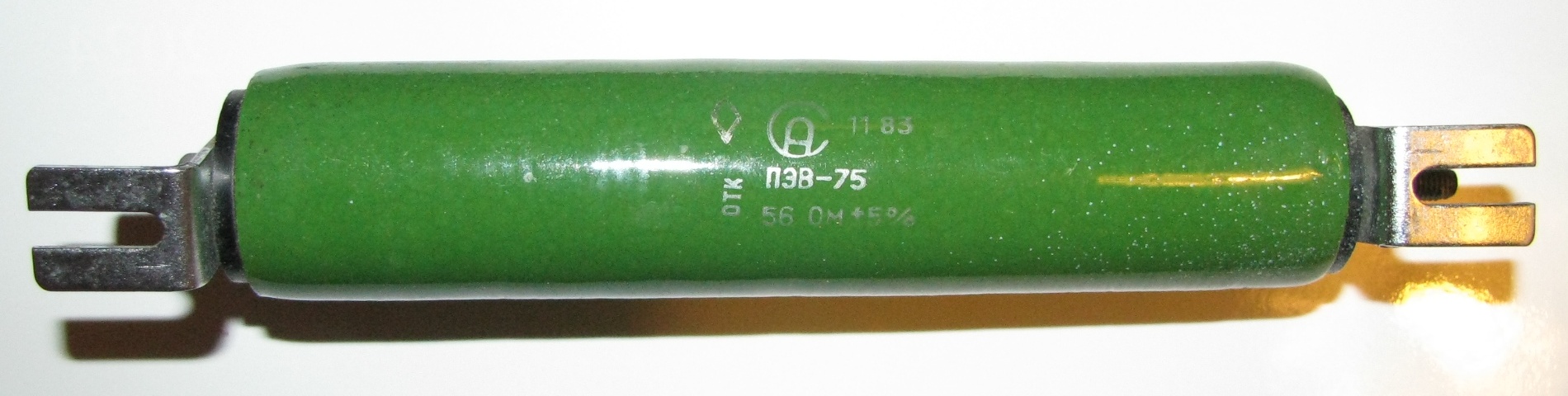

Netuší někdo, odkud pochází buřtoidní odpor, viz foto? Označení ПЭВ-75, 56Ω, rozměry 140×27[mm] (délka, průměr). Tipuju, že to pochází z nějaké periferie JSEP. Zatížitelnost odhaduju nejméně na 20Wattůch.

To bude ruské SMD,tam vsjo balšoje Smile

-75 by malo byt 75W.

Mám pocit, že jsem je kdysi zahlíd v "ledničce" pro EC1033. Samozřejmě východní provedení.

Bulharský 30MB škopky EC6051 takovýhle odpory neměly. Ani půlpalcový pásky. Něco podobnýho bylo v řízení spojky a brzdě posuvu papíru v řádkových rychlotiskárnách. Kdo si to má přesně 33 let pamatovat, co se už kolem toho neflákám.

Takhle velké odpory si pamatuju z vojny, obsahovala je lampová elektronika dělostřeleckého lokátoru SNAR .

Tenkrát-odhad cca 20-25 let zpet jsem podobny odpory nasel v ruske televizi.

Mohlo to byt vselikde, existuju rozne velkosti (vykony) az do 160W:
https://asenergi.com/catalog/rezistory-moshchnye/pev.html

Upresnenie: ide o typ ПЭВ nie П3В

No to určitě Rolling Eyes . S takovýma tlachama běž někam! Na co by tam byl odpor 14!!! cm dlouhý?!

Díky tomu odkazu "AS ENERGY - rezistory" je to mnohem jasnější...
To foto klame, rozměry v reálu napovídají, že to ze spotřebky nebude. V moderních televizorech (1985 - ) jsem nikdy odpor nad 10W neviděl. A v těch pár lampových jsem je nikdy detailně nezkoumal (ale i tam tuším max. 15W). Ponechám ho v rezervách. Laughing

V ruských potvorách možná i 25W, ale víc ne.

fredis: a co tie biele teslacke odpory v starych cb telkach? Tiez mali cez 10 cm a boli napr. aj v aurore.
