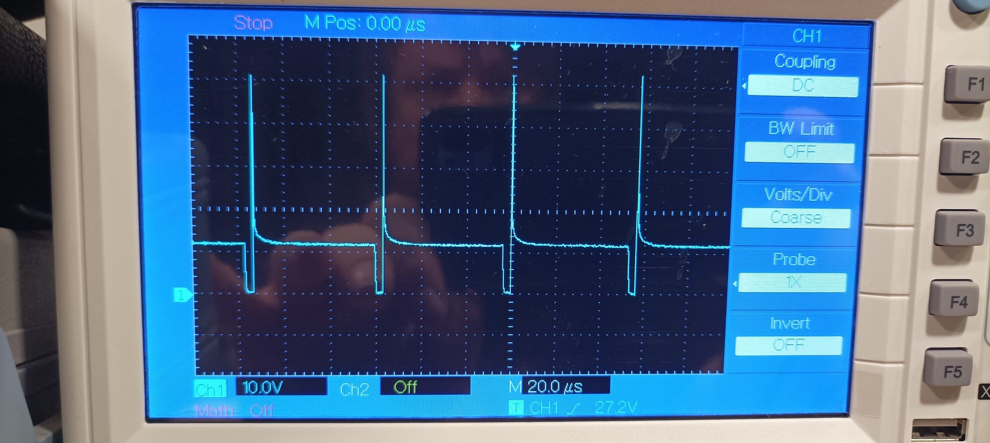

Trochu jsem měřil. Dva repro 6Ω, 180µH paralelně, 12V, cca 400mA. Výstupní signál na repro nic moc. Umí repro líp vyzářit líp sinus nebo něco jako obdélník?

PavelFF
Založen: Feb 18, 2008
Příspěvky: 5275
PříspěvekZaslal: ne září 15 2024, 19:26    Předmět: Citovat
Krabička s příkonem 0,6W, maličký reproduktorek , řeči o speciálně přizpůsobeném kmitočtu podle druhu myši, vyzařování v úhlu 180st.(?), cena 1300Kč,...
Fungovat to nebude, ale výrobce zase víc vydělá.
Účinná vzdálenost 28m /vyzařovací úhel 180st./účinná plocha jen 650m2 - to moc nesedí, že? Všesměrový zářič s příkonem krabičky 0,6W - to nebude velký randál ve vzdálenosti 28m.
Ještě bych věřil, že snad bude fungovat ta piezorampa s 8 měniči a parním výkonem(poslal Pikofarad po srpen 12, 2024 8:22 am). I tak je účinek piezorepráků hodně směrový a půda bývá členitá a plná překážek. Plašičů by muselo být víc, aby vykryly prostor a pak - snad - by si havěť řekla, že je tam hlučno.

PříspěvekZaslal: po září 16 2024, 19:15    Předmět: Citovat
TAKJAN napsal(a):
Pokud jste použil obyč. repro tak se není čemu divit. Chtělo by to použít výkonný piezo repro jako je např. tento. Pro zlepšení stability zesilovače, aby nezačal kmitat, je vhodné zapojit do série s reproduktorem rezistor 33R/10W.
TAKJAN napsal(a):
lidem vadí ty pazvuky co lezou z repra.
Pokud je generovaný signál toho plašiče v pro lidi slyšitelné oblasti tak to o moc lepší nebude ani s dokonalým sinusem. Prostě plašič to není žádná libozvučná hitparáda a s tím se musí počítat. S malým výkonem je to o ničem a při vyšších výkonech to bude slyšet a vadit nejen těm, které to má plašit. Wink

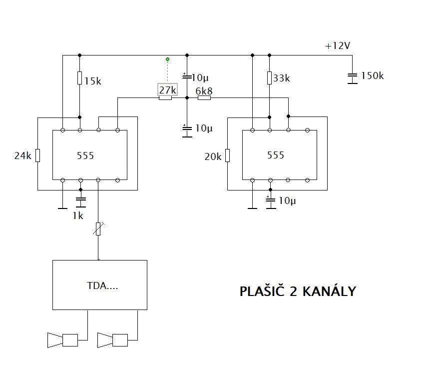

PříspěvekZaslal: st leden 01 2025, 14:46    Předmět: Citovat
Ještě jednou, naposled. Protože to nějak funguje-myši v domečku nejsou, udělal jsem finální verzi. 555 generátor a 555 rozmítání. Aby to v repro neklapalo, nešumělo ap, je rozmítání vzato z časovacího kondenzátoru a ještě zaobleno dvěma elyty proti + a zemi. Budí to normální TDA....-teď nevím přesně, stereo můstkový. Pracuje to 20-21kHz. Na repro je naprosto hezký obdélník (na rozdíl od "D"). Rozkmit 10V. Což je teoreticky 100/8 = 12,5W, což je blbost. Při takovém kmitočtu má repro určitě o hodně větší impedanci. Řekl bych, že tam je tak 2x4W, odběr je asi 0,8A při 12V. Repro jsou teplé, což jsem nikdy jinak u repráků nezaregistroval. TDA je vlažný.

Příspěvky: 13896
PříspěvekZaslal: st leden 01 2025, 15:05    Předmět: Citovat
TAKJAN napsal(a):
...Rozkmit 10V. Což je teoreticky 100/8 = 12,5W, což je blbost...
Tak proč ty blbosti píšeš? Rozkmit 10V není přece efektivní hodnota.
TAKJAN
Založen: Nov 17, 2011
Příspěvky: 7008
Bydliště: U Litomyšle.
PříspěvekZaslal: st leden 01 2025, 18:20    Předmět: Citovat
Pravda, to teda hodnota mezivrcholová. Takže 5x5/8=3,125x2=6,25W. Uznávám, blbost. Ale celkově to tomu odebíranému proudu nějak odpovídá.
