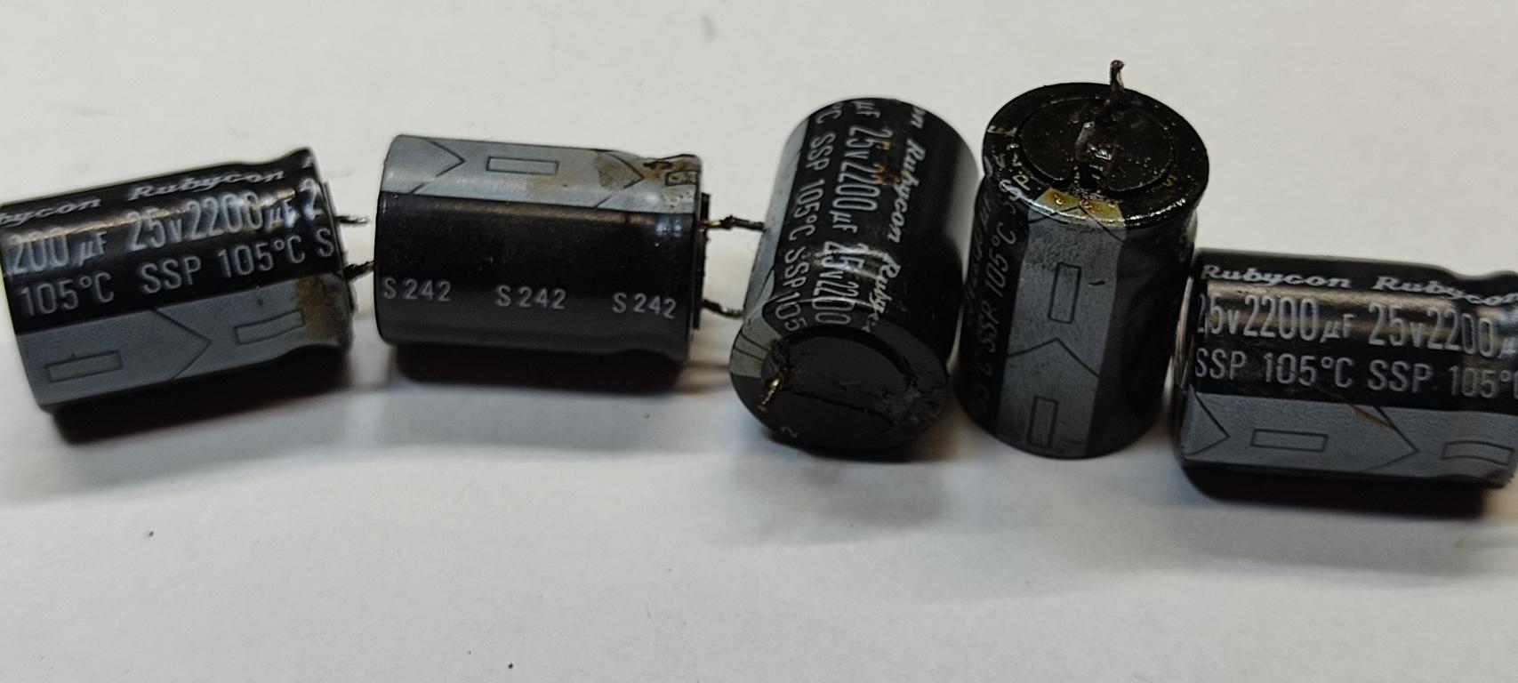

PříspěvekZaslal: st září 11 2024, 14:56    Předmět: kondenzátory Rubycon Citovat
Teď řeším tel ústřednu Panasonic KX-T1232 dva kusy, z hrůzou jsem zjistil, že ani jeden kond od Rubyconu není zdravý , sice z venku vypadají, ale spodem pustily šťávu. Dodnes jsem kondy od této firmy považoval za držák .

PříspěvekZaslal: st září 11 2024, 15:05    Předmět: Citovat
SSP je nejaky velmi stary typ a nie prave dlhozivotny - podla datasheetu len 1000h. 20 rokov niekde v teple urobi svoje.

PříspěvekZaslal: st září 11 2024, 15:19    Předmět: Citovat
to máš pravdu, ale je pro mě novinka, že by pouštěly elektrolyt, už jsem se setkal, se sníženou kapacitou, ale tohle je pro mě nové a že už to pár desítek let dělám.

PříspěvekZaslal: st září 11 2024, 17:43    Předmět: Citovat
Niektore stare elyty toto robia, videl som aj ELNA a Nippon Chemicon. A pozor, zerie to plosak. Takze poriadne vycistit a skontrolovat.

PříspěvekZaslal: st září 11 2024, 18:59    Předmět: Citovat
Může být i konstrukční chyba na desce ústředny. Měl jsem v ruce několik zařízení i montherboardů, kde se po několika málo letech se nafoukly i Rubycony. Na druhou stranu mám teď na stole desku, která běžela téměř 40 let v kuse a kondenzátory jsou OK. Odešlo něco jiného.

PříspěvekZaslal: st září 11 2024, 19:44    Předmět: Citovat
Toto nebyva problem na doske. Zacne to tiect, aj ked zariadenie normalne funguje. Videl som to napr. v starom scanneri, ktory je zapnuty najviac hodinu za mesiac.

PříspěvekZaslal: čt září 12 2024, 7:00    Předmět: Citovat
Já jsem se se spodním výtokem zase setkal, když se někdo snažil na původní místo narvat co nejblíž k tišťáku kondíky s jinou roztečí.

PříspěvekZaslal: čt září 12 2024, 14:43    Předmět: Citovat
bu2520: ale pouštějí, mně se to stalo ve zdroji videa Siemens, tekl ještě jeden(značku už nevím), ale neskutečně to smrdělo.

PříspěvekZaslal: čt září 12 2024, 14:55    Předmět: Citovat
Ještě mi jednou pustil "šťávu" Nichicon téměř u chladiče v cd Philips, tak byl jasný i bez měření.

PříspěvekZaslal: čt září 12 2024, 15:41    Předmět: Citovat
od ostatních značek jsem těch počůraných povyměňoval kila, ale u Rubyconu jsem to štěstí neměl, nebo si málo pamatuju. Na druhou stranu je to Panasonic a u nich jsem elyty ve zdrojích videí měnil šmahem, skoro bych řekl že tím začínala diagnostika.

PříspěvekZaslal: so říjen 19 2024, 12:17    Předmět: Citovat
že to je Rubycon neznamená, že bude držet věčně, co na tom nechápeš? byt tam nejaká sračka, tak už to třeba odešlo 2×, 3×

PříspěvekZaslal: so říjen 19 2024, 19:45    Předmět: Citovat
Výrobci bohužel (bez ohledu NCC, Rubycon) deklarují životnost v polici 2 roky. Omezením je kvalita gumy - té ucpávky dole. I když víme, že vydrží víc ochotni to podepsat nejsou....
Já Rubycona zatím měl v ruce vadného jednou, zato Hitano se mi nafouklo v šuplíku i nové bez nabijení.

PříspěvekZaslal: ne říjen 20 2024, 11:28    Předmět: Citovat
taky záleží co to je za řadu a jak má agresivní elektrolyt, co tu mám starý MCZka vyrobený asi před 14 lety, ty se ukazují být už docela volatilní…jiný elektrolyty na vodní bázi zatim celkem OK a na olejové bázi desítky let žádná míra
