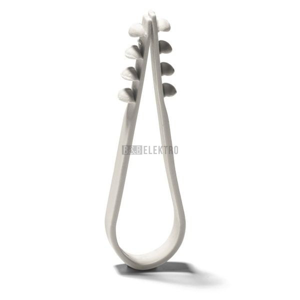

PříspěvekZaslal: po prosinec 16 2024, 21:50    Předmět: Citovat
já mám rád tyhle, dělá se mi s nimi lépe než s těmi černými a ještě mi žádná nespadla za celou mou dlouhou 5měsíční praxi Laughing
 Velikost:  21.87 kB
 Zobrazeno:  56 krát
Marek
Behemot
Založen: Nov 01, 2013
Příspěvky: 2402
PříspěvekZaslal: po prosinec 16 2024, 21:59    Předmět: Citovat
nudlofka, ale je to jenom na jednotlivý kabely a dyž sem to dával naposled, šlo to potom ven (se zas rozmysleli skovat do lišty) docela snadno, lamelovky typicky dyž zatluču, tak už nejdou ven ani násilím, uškubnou se
