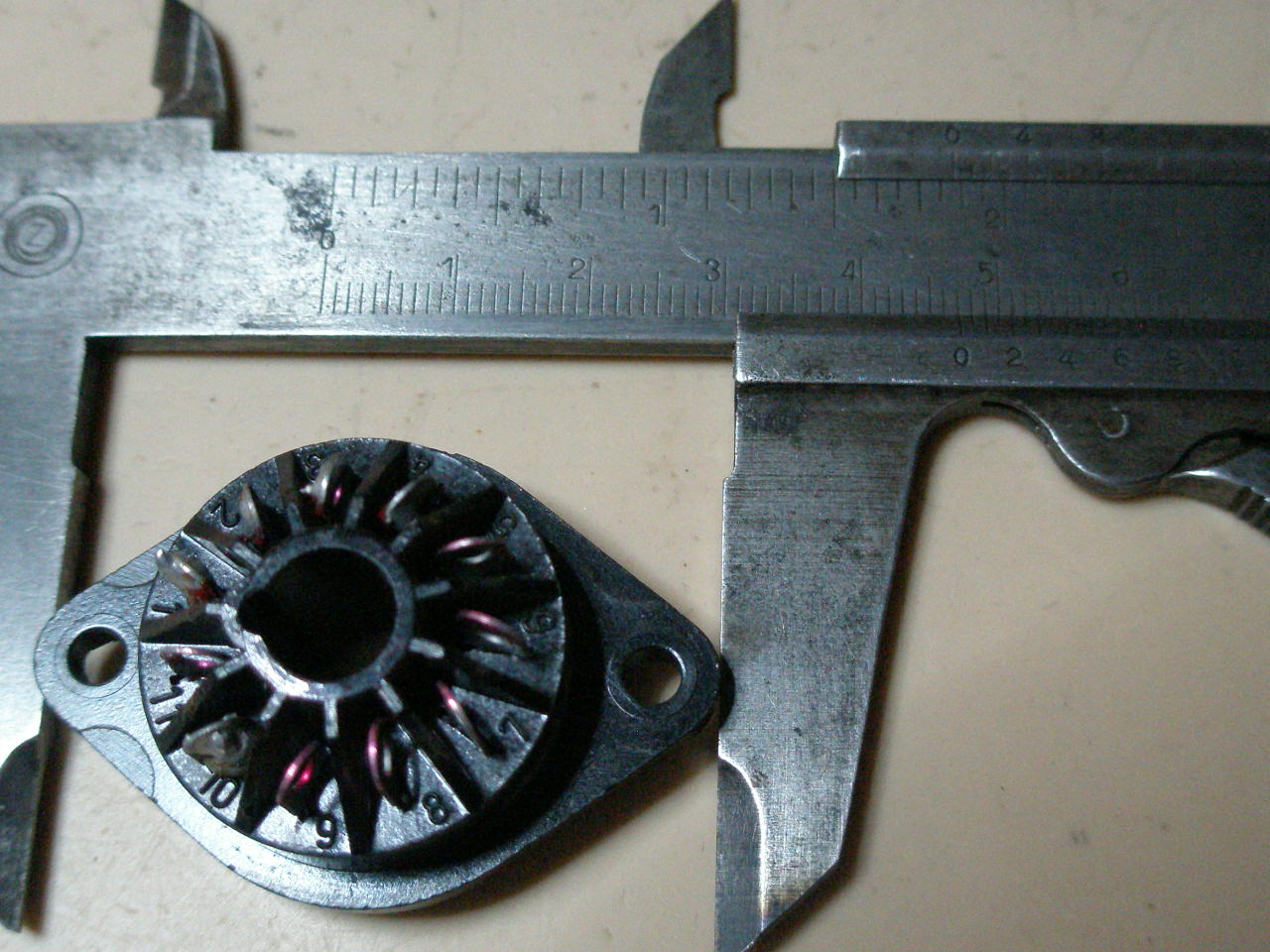

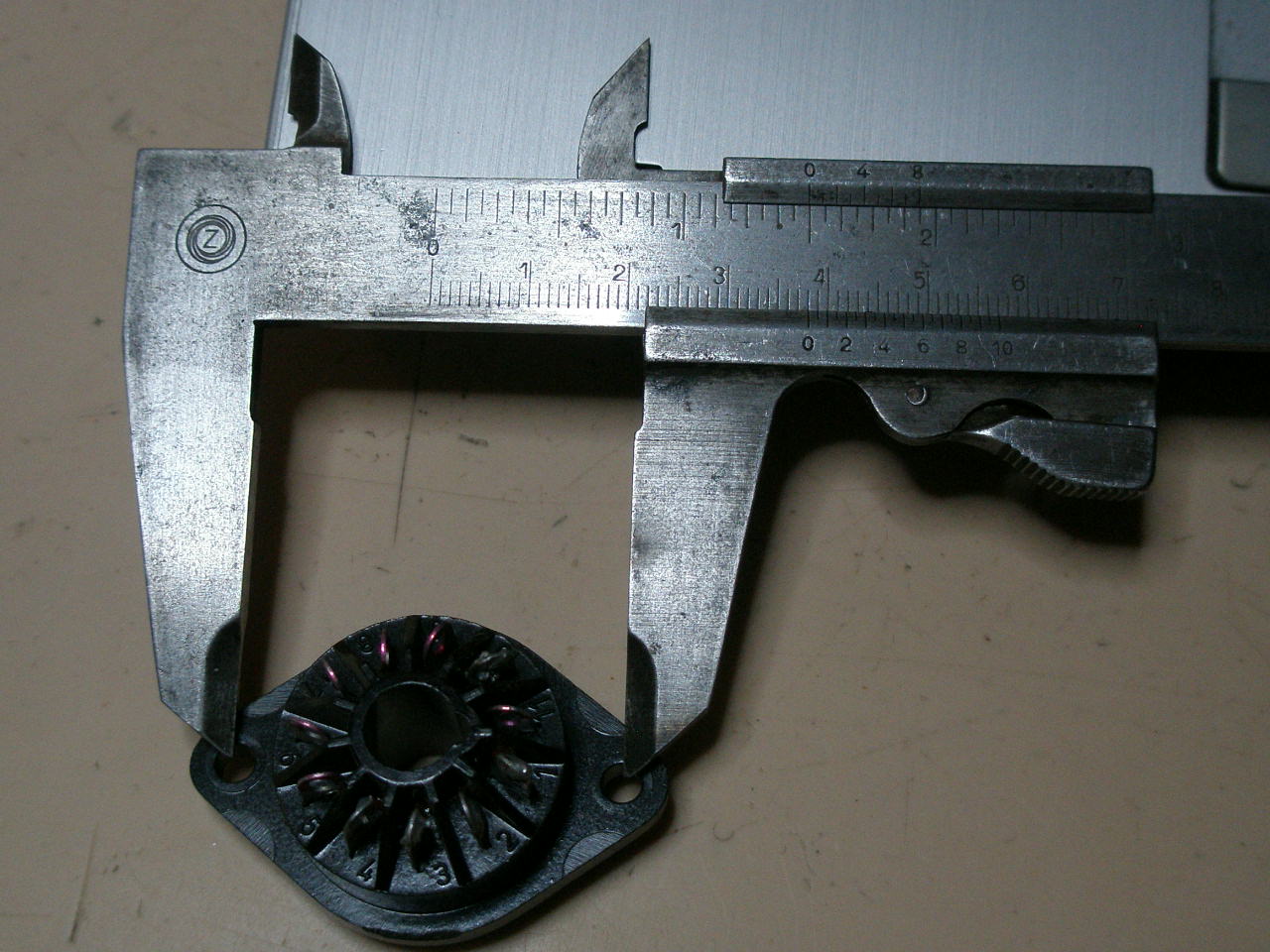

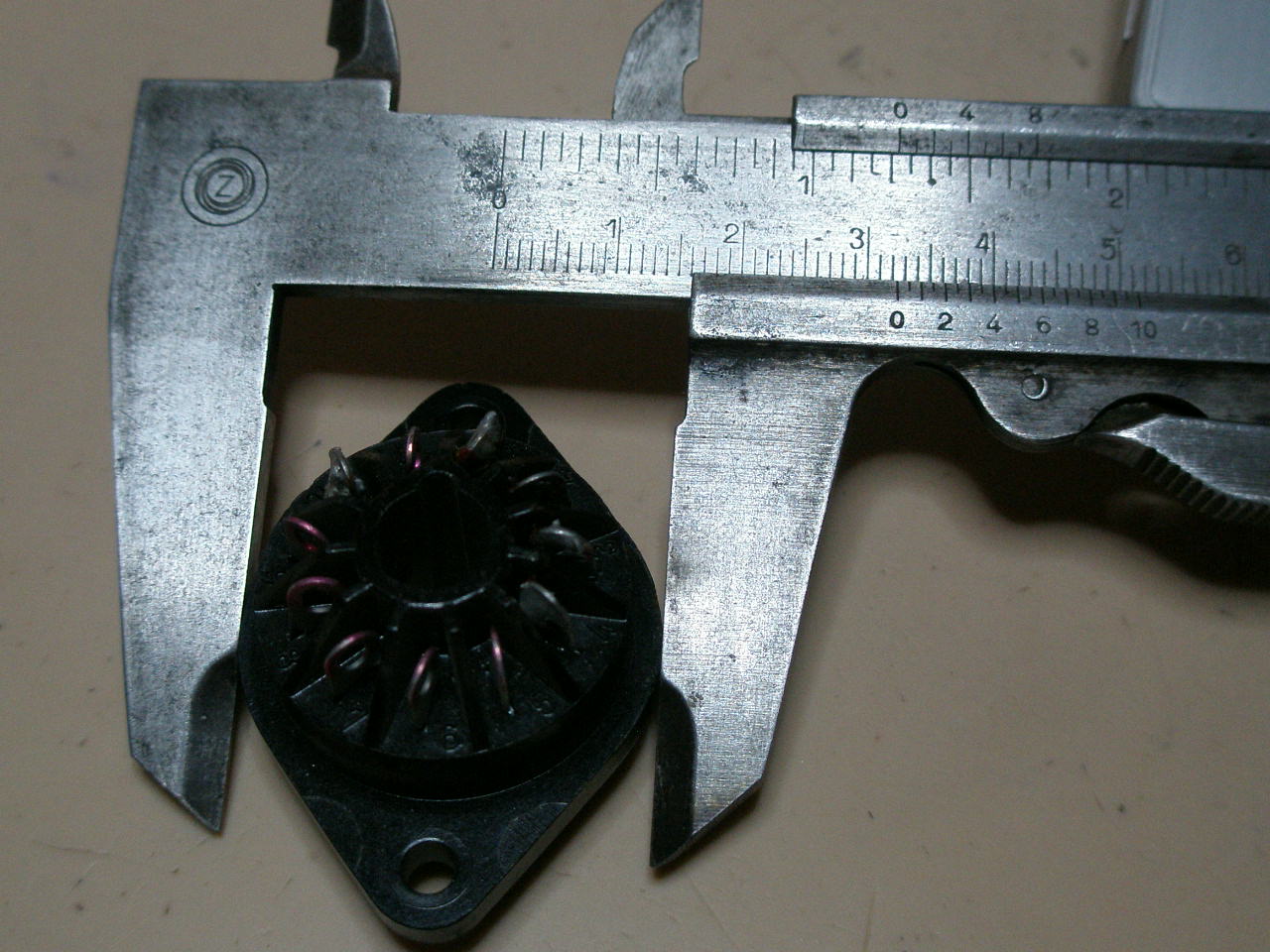

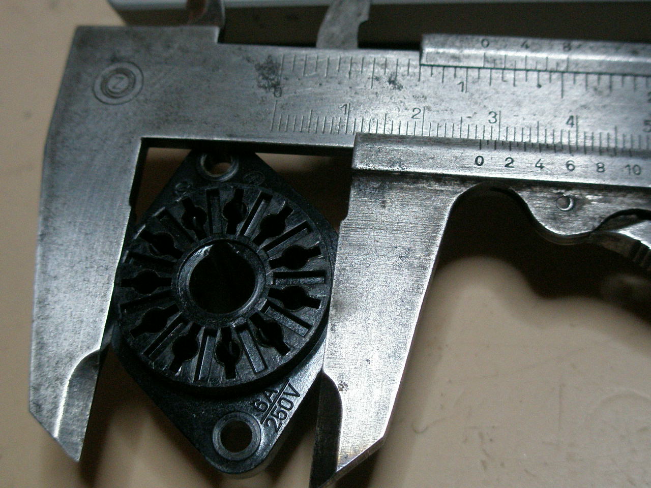

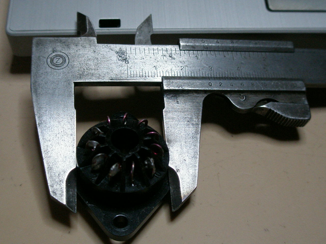

Vážení, nemáte někdo kulatou patici s 11-ti pájecíma očkama pro rélé řady RP případně novější relé co mají 3 přepínací kontakty? Potřeboval bych změřit průměr kulatý části a průměr přes montážní ouška. Je to tohle.
Díky!

Stačí to takto?
Vašek

PříspěvekZaslal: st září 04 2024, 6:30    Předmět: Citovat
Průměr kulaté casti 28,3mm, vrtání 29 mm.Ten průměr přes kontakty tam není.
Z katalogu eltosu 1,str.519.
