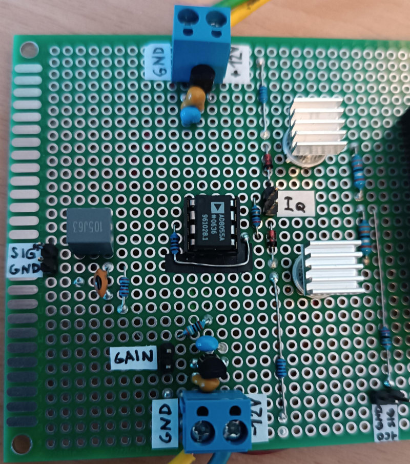

Opravdu moc děkuju za všecky rady!! a hlavně, toto je pro mě v tuto chvíli reálně postavitelné/upravitelné. Jestli se můžu ještě dozeptat na pár drobností:
a) rád bych měl gain nastavitelný (řekněme v tom našem myšleném případě aby vlna měla 0 až 6 nebo až 8,5 V), co kdybych tedy místo R5 (Rf) dal potenciometr řekněme 2,2 k? (výpočet ukazuje 550 až 1060 ohmů).
b) já žiju v zapadákově a nakupuju jedině přes eshopy, takže s každou kravinkou, na kterou si vzpomenu, abych platil poštovné. Jelikož nevíme, jak má být velký Cx či má-li tam vůbec být, dá se aspoň říct, jaké různé hodnoty si můžu koupit na pokusy? Datasheet doporučuje 2 pF. K 3p3 Cin (C14) podle vzorečku z datasheetu ale patří 18 pF. Tak vezmu 2pF, 18pF a pár hodnot mezi tím?

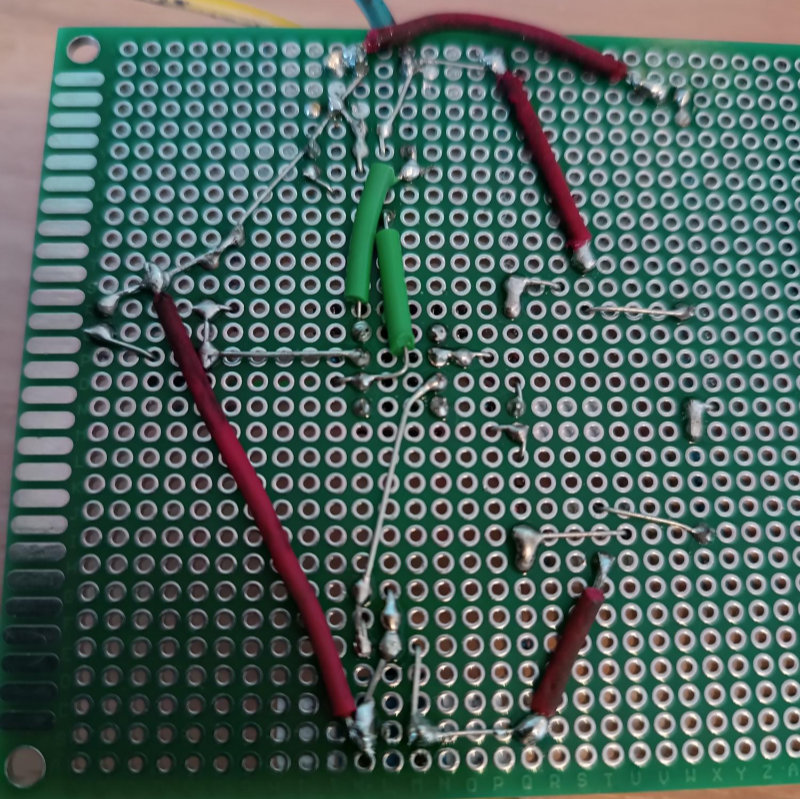

c) zpětná vazba vedená z tranzistorového stupně - mám s ní šanci? Přikládám tedy fotky mého bastlu na pobavení. Není to žádná sláva, ale snažil jsem se, aby napájení bylo spíš dál, tranzistory spíš blíž opampu, přívod signálu je jen kraťoučký drát, vývody na potenciometry jsou kolíky, GND je na jedné straně a tak. Byť je to trochu prasoidní, studeňáky tam nejsou, fungovalo to hned Smile
d) ty tranzistory NTE... nejsou k sehnání (staré součástky), náhrady 2N2219 a 2N2905 už mi zhořely i s jednou diodou. Čili to bych nahradil silnými 2SC6082 a 2SA2210 s chladičema navrženými šampónkem...? (ostatně ty NTE jsou právě takové silné s chladičema).
e) 1 MF kondík na úplném výstupu vyhodit, že? Jinak mi zmizí DC offset a zas to bude chodit kolem nuly.
f) "já bych volil spíše hodnotu několika málo mA," - ano, naprosto souhlas, není třeba 82, 25mA a tak, chtěl bych já nevím, 8 mA, 10 mA na výstupu s nějakou zátěží a pod, ostatně místo 100R RV1 tam mám 2,5k potenciometr, šlo by to? Nebo musím kvůli tomu upravit ještě něco jiného? (nebo to nechám jak to je a ještě na výstup dám potenciometr na nastavení výstupního proudu... - jak vellký?) A moc díky za návod, jak to zprovoznit. Samozřejmě já s tím kroutil různě a hned trandy zhořely.

Z vlastní praxe je takováto deska pro vyšší frekvence škodlivá, dělá tam zle kapacita, patici pryč a je to moc roztahaný.
Každý centimetr drátu je škodlivý a působí jako parazitní indukčnost, která dělá zle a způsobí i disfunkci obvodu i když je elektricky zapojený dobře.
Někde je indukčnost naopak žádoucí
Nejlíp se osvědčila na pokusy deska úplně čistá, bez těch koleček.
Na vysoké frekvence dělají zle THT součástky, pryč s nimi, když budeš zapojovat blikač s 555, tak je to jedno.
Třeba tomu nevěříš, ale je to tak.

lukeB napsal(a):
...Jestli se můžu ještě dozeptat na pár drobností:...
ad a)Potenciometr nebo trimr, ale nikoliv na drátových přívodech, nejlépe zapájený v desce vedle OZ.
ad b)Kompenzační keramické kondenzátory v rozsahu jednotek až desítek pf jsou až jedním z posledních zásahů při nastavování kvality osciloskopických průběhů. Několik kusů v daném rozsahu měj po ruce.
ad c) Šance tu je, ale využil bych jí až po té, co docílím konečné výsledky se stávajícím zapojením, aby se mohlo porovnávat. Koneckonců - úprava je nenáročná.
ad d) Nevím, snad vyhoví.
ad e) Při použití spínače na výstupu bych C5 ponechal jako užitečnou možnost.
ad f) 2k5 je nebezpečná hodnota vedoucí k nehodě. Při proudu 25mA se pohybuje Rv pod 100Ω, takže vhodná velikost trimru (ne potenciometru) je právě těch 100 až 200Ω (menší je bezpečnější).
R11 by měl zajistit bezpečnost tranzistorů při zatížení výstupu zkratem a sám by přitom neměl shořet. Proto je ho třeba dimenzovat výkonově. Sepnutí spínače SW5 je třeba si řádně rozmyslet (vykalkulovat). Viz Ohmův zákon. ALE přidávat na výstup potenciometr pro regulaci proudu je poněkud absurdní.
