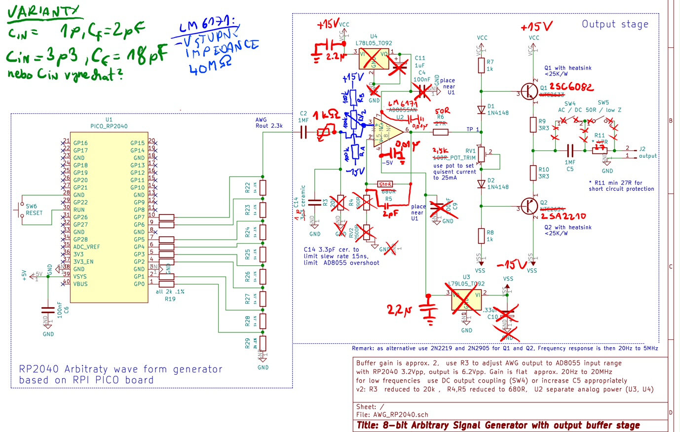

samponek napsal(a):
Dal bych tam 2SA2210/2SC6082 nebo 2SA2222/2SC6144. Proudově a ft jsou v pohodě až na vyšší kapacitu Ccb, ale do těch 2MHz to ještě projde a dají se lehko sehnat.
Koncák bych zapojil jinak, chybí tam zpětná vazba.
Někteří navrhujete vyhodit to celé a začít znova. Ale než to udělám, radši zkusím to co už mám pospájené jen trochu přizpůsobit...přikládám tedy jak by to šlo, šlo by se na to prosím podívat? Tak trochu nevím, co dělámSmile
1) Mám pochypnost ohledně Cin (C14). Původní schéma 3,3pF s tím že to limituje slew rate Pica (14 ns) a tím přestřel zesilovače zejména u hranatých vln. Ale pokud tam bude 3p3, zpětnovazební Cf dle datasheetu (vzorec) musí být 18 pF. Jenže datasheet doporučuje Cf 2pF a potom by Cin musel být řekněme 1 pF? Co z těch dvou možností vybrat? Nebo Cin úplně vyhodit?
2) Rf = 510R a Rg = 1k pot., to je podle datasheetu k opampu.
3) Živení opampu +-15 V a příslušné kondíky dle datasheetu.
4) Výstupní R6 = 50R dle datasheetu.
5) R9 a R10, na což upozorňuje masar, vůbec netuším. Mám je zvětšit? Na kolik?
6) Nevím jestli se mám nějak snažit zkonstruovat tam tu zpětnou vazbu úplně z výstupu zpátky na opamp, netuším, jak se to dělá. Buď to neudělám, anebo kdyby se někomu chtělo to dokreslit...
7) DC offset na vstupu - Ra, RV2, Rb - vůbec netuším. 100k? Nebo třeba Ra, Rb = 10k a RV2 = 100k?
8 ) RV1 = 2,5k - OK?

Pokud nevím, k čemu to má sloužit, tak těžko radit. navíc se to tu soustředí na pravoúhlý průběh, ale není tu psáno, že požaduješ jen a pouze pravoúhlý průběh. Věchny návrhy znamenají, že opustíš to, proč vlastně celá konstrukce vznikla, tedy možnost vytvoření jakéhokoli průběhu.
A teď proč to nebude fungovat:
- zcela jsi vypustil R3. Ono "skládání" výsledného průběhu probíhá právě na C2 a R3. Ty spolu tvoří derivační článek a upraví konečný průběh vytvořený RPI na výstupních odporech tak, aby byl bez hran. Hlavně z toho důvodu je tam OZ s vysokou vstupní impedancí, aby ten derivační článek nezatížil.
- domotal jsi invertující a neinvertující zesilovač. V původním zapojení je použit neinvertující, zesílení je pak dáno ZV R4 a R5 => Au=2. Ve tvé úpravě jsi použil ZV pro invertující zesilovač (opsanou z datašítu). Jenže v tomto případě je nutno vstupní signál přivést na invertující vstup a neinvertující vstup je připojen přímo na zem.

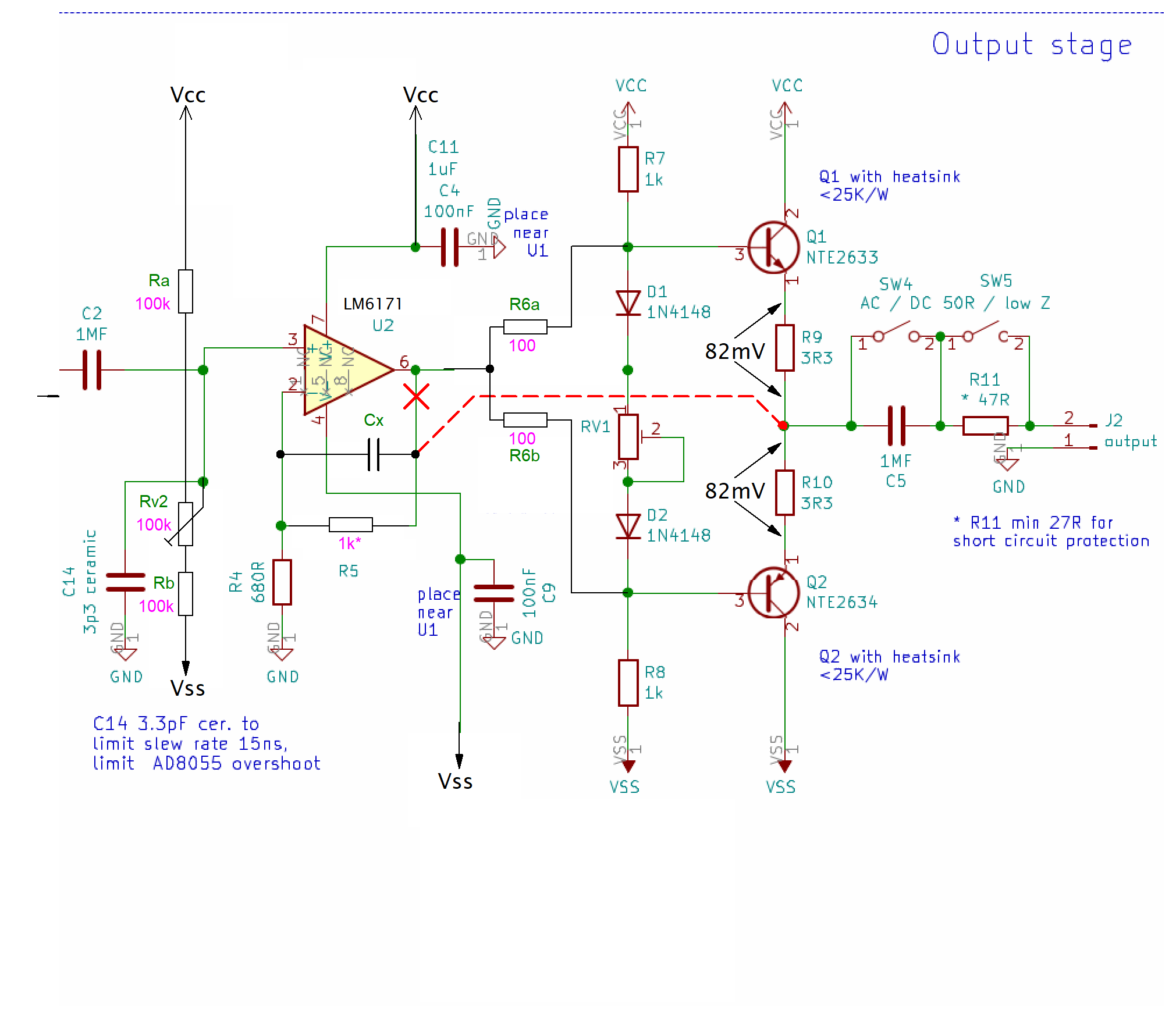

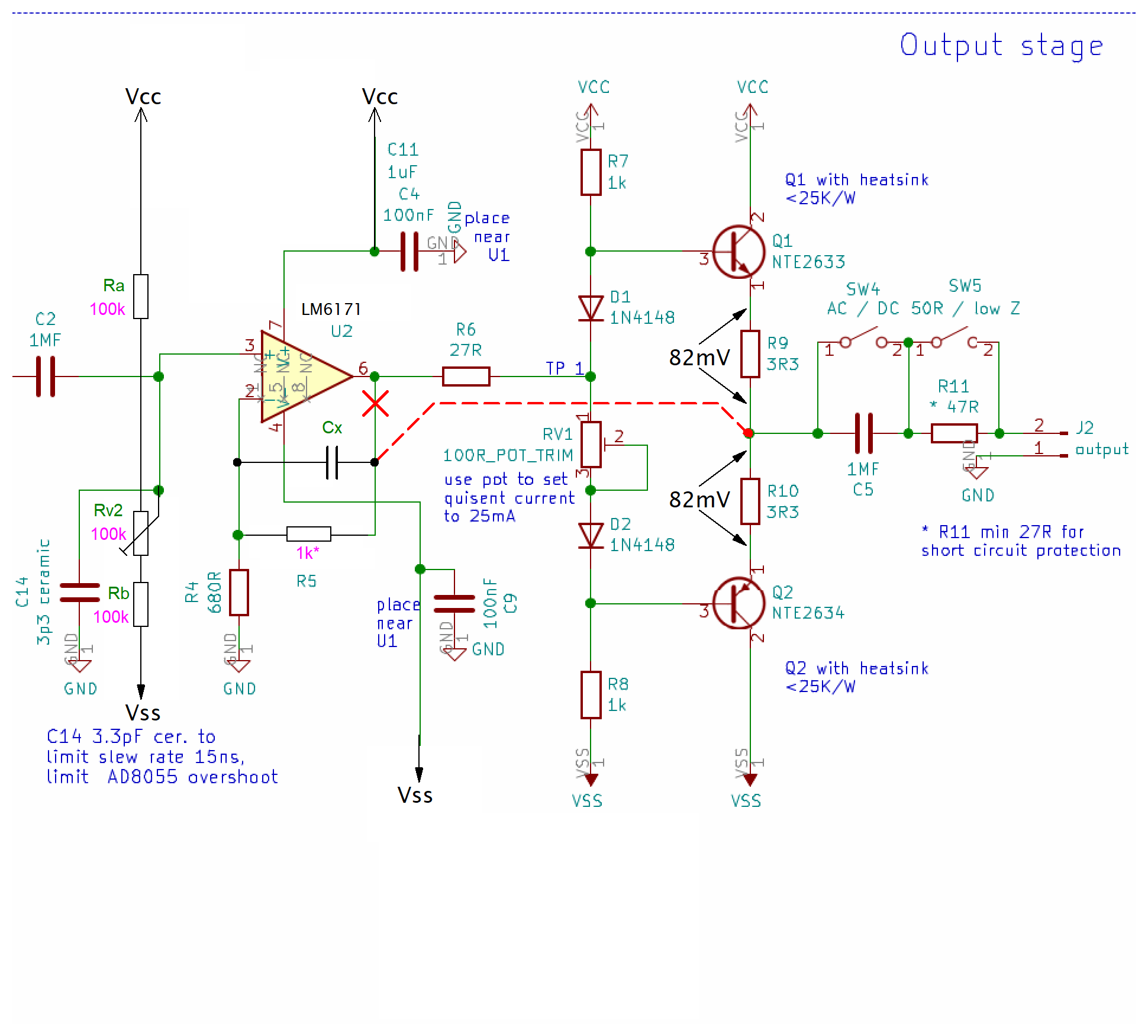

>lukeB:
Máš v tom zmatek. Není třeba dělat ve všem revoluci. Zapojení zůstane, jak bylo. Odpojíš pouze R3 (20k) a místo něho připojíš dělič Ra/Rv2/Rb pro nastavení ofsetu. Když ho tam necháš, nic se nestane, jen se zmenší rozsah nastavení ofsetu. Dále vyměníš OZ za LM6171 a odstraníš stabilizátory v napájení OZ.
Odpory R9/R10 jsem zmínil, abys ten proud 25mA nastavil měřením napětí na těchto odporech. Viz upravené schema.
O velikosti a ne/použití Cx rozhoduje měření průběhů na výstupu OZ osciloskopem.
Velikost odporu R5 určuje zesílení obvodu. Pro rozkmit 8Všš vychází jeho velikost na cca 1020Ω.
Čárkovaně je zakreslena alternativní zpětná vazba (po přerušení té původní) přes celý zesilovač (včetně koncových tranzistorů). To nemusí fungovat na vyšších kmitočtech, pokud tomu nebude přizpůsobena konstrukce. Moc to nedoporučuju.

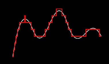

PříspěvekZaslal: so září 07 2024, 23:47    Předmět: Citovat
Na "bitových" odporech se napětí mění skokově, nikoli lineárně. Ten derivační článek vyhladí (rozuměj zlinearizuje) ten "skok". Proto tam taky je. Viz. příloha. Červený průběh je generován na "bitových" odporech. Bílý je výsledek po derivaci.

PříspěvekZaslal: ne září 08 2024, 0:01    Předmět: Citovat
To, co jsi nakreslil přece není derivace, ale integrace a ta by musela být proměnlivá podle zvoleného kmitočtu. Ještě jednou opakuji, že konstanta 1uF/20kΩ je 20ms. Ta se může projevit na kmitočtech pod 100Hz...

PříspěvekZaslal: ne září 08 2024, 0:33    Předmět: Citovat
Jenže jsi nevysvětlil, jak ty "zuby" odstraňuje/vyhlazuje derivační člen s časovou konstantou 20ms. Jako filtry pro vyhlazení průběhů převodníků DAC (anti-aliasing) se přece používají integrační členy, nikoliv derivační.
Jediným integračním prvkem je tam kapacita C14 s paralelně připojenými parazitními kapacitami obvodu, napájená zdrojem RPI s vnitřním odporem cca 2kΩ.

Příspěvky: 13895
PříspěvekZaslal: ne září 08 2024, 9:21    Předmět: Citovat
lukeB napsal(a):
5) R9 a R10, na což upozorňuje masar, vůbec netuším. Mám je zvětšit? Na kolik?...
Nic neměň.
Ještě doplním: Tady je třeba postupovat opatrně, jinak tranzistory skončí velmi rychle v nebi/pekle. Stejně jako při nastavování klidových proudů nf koncových stupňů je třeba nejprve (před zapnutím) nastavit trimr Rv1 na 0Ω, připojit voltmetr na R9 (R10) a opatrně zvyšovat Rv1 až úbytek napětí na R9(R10) dosáhne hodnoty cca 82mV, což dle Ohmova zákona odpovídá proudu 25mA. Při tomto nastavování
Nevím, jakým způsobem autor k této hodnotě proudu dospěl, já bych volil spíše hodnotu několika málo mA, která by měla spolehlivě odstranit přechodové zkreslení koncové dvojice. Zavedení zmíněné zpětné vazby "přes celý zesilovač" by podstatně přispělo ke zmenšení tohoto zkreslení i při menším/nulovém klidovém proudu, ale, jak už jsem uvedl, vyžaduje přizpůsobit konstrukci vf požadavkům (tranzistory v těsné blízkosti OZ, krátké spoje...).
Ale přehlédl jsem jednu důležitou věc: nesymetrii buzení koncových tranzistorů, které při použití regulace ofsetu způsobí i nežádoucí regulaci klidového proudu, což by bylo pro tranzistory osudné.
Napadá mne jen symetrizační úprava podle obrázku, t.j. rozdělení R6 na dvě větve.
