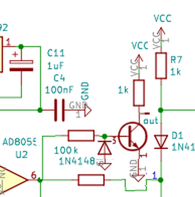

Jestli se to celé děje kvůli 0-8V obdélníku na výstupu, tak bych přidal další výstup speciálně jen pro tento obdélník, třeba jen NPN tranzistor, diodu a odpor a bude ho tam mít.

...to by bylo skvělé!!!, šlo by to nakreslit a napsat jaké součástky prosím? nebo i slovně, zkrátka, abych pochopil, jak to k tomu můžu dobastlit, kam to připojit a co přesně. (A taky bych potřeboval pochopit, jaký signál do toho pustit v tom případě. Můžu pustit z Raspberry hranatou vlnu 0 až 3.32 V, z opampu vyleze hranatá -3.1 až + 3.1 a z toho potřebuju tu hranatou vlnu ale 0 až +8 V). Jinak na co to je, to víte, bude to ňákej vynález Smile

Třeba takto, pro malé proudy třeba s BC547, záleží co se z toho má budit.

1) To se nedostane úplně na nulu, nebo? To klesne tak na 0,2 V například? Lze dosáhnout nuly? Mosfet (kde by se dostal blíž k nule?) to zase neutáhne, protože na bázi bude vlna cca 0,7 V až 3,1 V?
2) to půjde k 12V, ne ke 8V? Jako mám štelovatelný zdroj, můžu na VCC dát 8V, to se dá.

Super to není, takhle jednoduše to bohužel v praxi nebude fungovat vůbec, neprosákne to kvůli 100k a kapacitě Ccb a Cbe a výstupní impedanci tranzistoru.
Pokud chceš jenom hrany 2Mhz, dej pryč OZ, ten se na to nehodí a zapoj to se čtyřmi mosfety, nebo mosfet gatedriverem s kombinovanými bipolárními výstupy.
Takhle mě to běhá na 1300khz a 5A a na 2000khz to poběží taky když ubereš trochu proudu.
