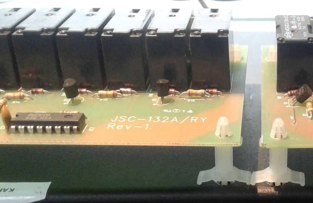

ano distanční sloupky, ale už nepoužívám na šrouby. Používám zacvakavající distanční sloupky třeba Essentra.

Já také nechci nikomu nic přikazovat. Jen jsem naspal že už nepoužívám metrické distančky kde krom sloupku potřebuješ šrouby, matky, podložky. Ale tyto viz foto.

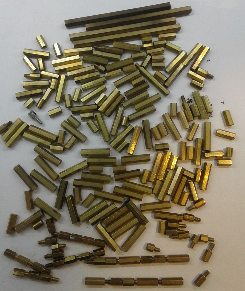

Já zas mám rád takový ty stavebnicový sloupky udělaný z 6-hranu, na jednom konci s dříkem, na druhým s dírou, obojí se závitem. Dají se nastavit na sebe a kde chceš je ukončíš šroubkem nebo matičkou.
ZVUK2000
Založen: Apr 22, 2012
Příspěvky: 4478
Bydliště: Karvinsko
PříspěvekZaslal: čt září 05 2024, 7:51    Předmět: Citovat
EKKAR napsal(a):
Tak ty už používám jen občas.

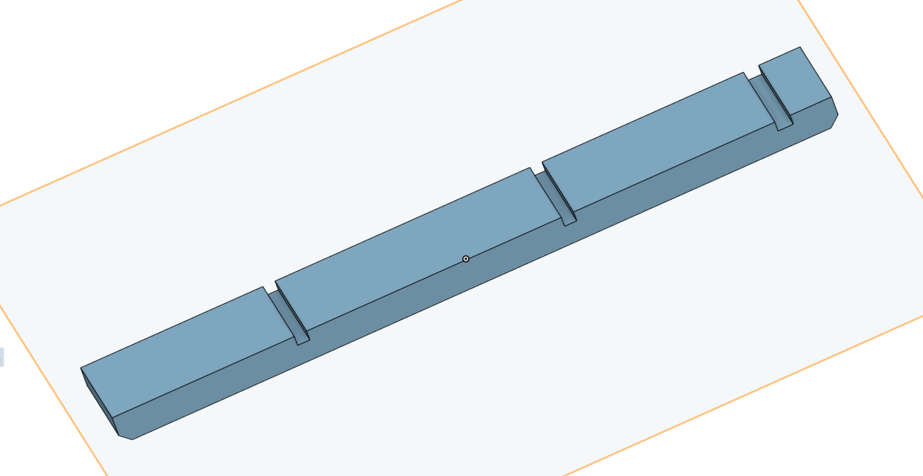

Já jsem za poslední roky trochu 3D deformovanej. Pokud máš nějaké kamaráda s 3D tiskárnou a stačilo ti samosvorné uložení držené krabičkou, může ti vytisknout něco na principu hrábě viz obrázek. 4kusy. Vše je o místu, které máš na držák k dispozici.
Luboš
