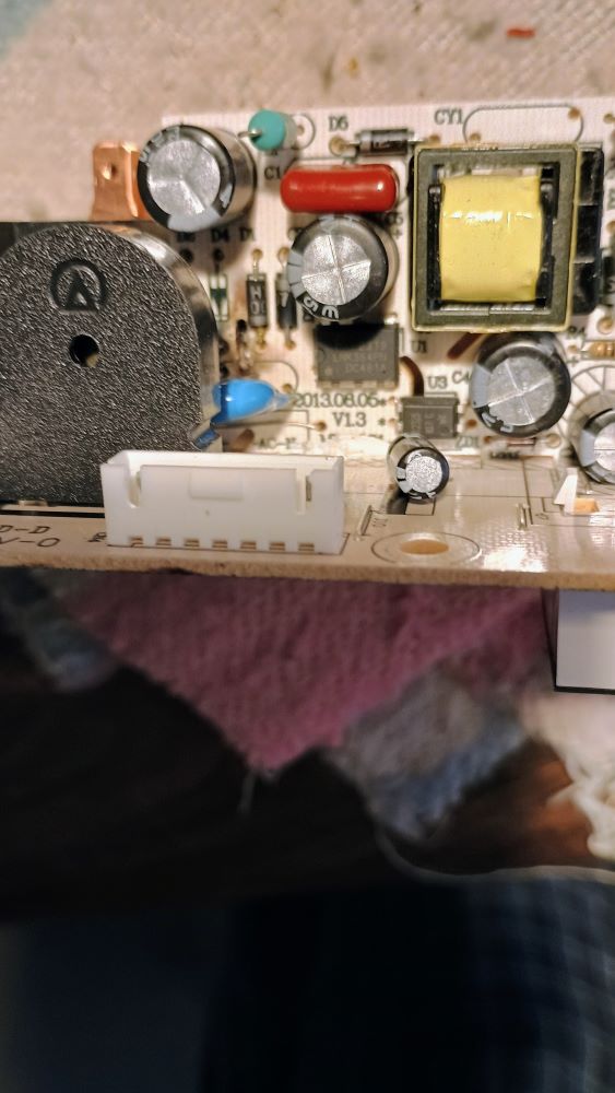

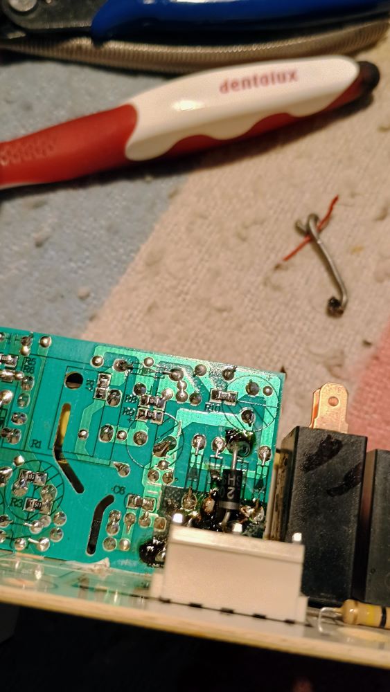

Už jsem tady někde snad napsal, že si dcera s manželem koupili novou mikrovlnku a kávovar. Dnes to není tak drahé, aby stálo zato dohadovat se s dodavatelem elektroinstalace na náhradě škody.
S odstupem jsem se podíval na oba zničené spotřebiče.
Kávovar šel do sběrného dvora. Byl tam vyhořelý celý měnič.
Dnes jsem rozebral tu mikrovlnku Elektrolux EMS4253TEX. Tu mikrovlnku zachránil varistor na vstupu karty elektroniku. Přepětím prorazil a vzal do nebe také proužky tišťáků v jeho přívodu. Ty spoje se zachovaly jako pojistka, doslova se vypařily. Ještě jsem vyměnil jednu diodu usměrňovače. Ten zkrat nějak upálil její nožku, ale diody to přežila.
Po výměně těch dvou součástek a přemostění spálených spojů jsem elektroniku připojil na síť přes žárovku 230 V/15 W. Displej elektroniky normálně naběhl.
Po smontování mikrovlnka funguje.
