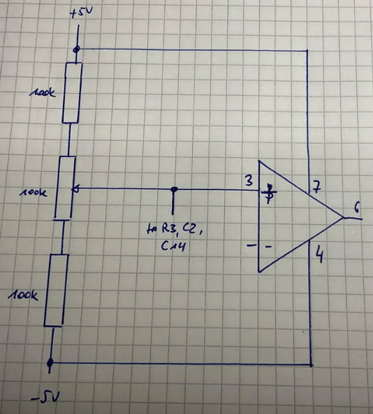

Já teď vidím, že ten DC offset (posun vlny nahoru-dolů) se řeší v diskuzi pod návodem. Je to zrada, protože na displeji to má normálně jako funkci (a Raspberry samotné to hezky posunuje) Rolling Eyes . Návrh autora je toto (strojový překlad): "Pro nastavení stejnosměrného offsetu výstupu můžete na vstup přidat zdroj stejnosměrného proudu. Protože zpětnovazební smyčka U2 (R4,R5) musí mít nízkou impedanci, přidal bych na neinvertující vstup U2 stejnosměrný offset. Protože U2 má zesílení 2 a vstupní impedanci 10MOhm, zkuste pro plný offsetový výkyv použít odporovou síť 100k rezistoru na +5V v sérii s 100k potenciometrem v sérii s 100k rezistorem na -5V a střed potenciometru připojte na pin3 U2 (viz obrázek). Pokud potřebujete menší rozsah nastavení, snižte hodnotu potenciometru. Tato změna má určitý vliv na hf výkon, ale záleží na tom, zda je to pro váš návrh důležité nebo ne." No, tak toho jsem si při prvotním studiu návodu nevšiml. Jeho schémátko je snadno realizovatelné. Dává to smysl, a dokážu dostat na výstupu kupříkladu vlny 0 až něco?
EDIT: autor navrhuje 100k, 100k, 100k, co kdybych použil 10k, 100k potenciometr a 10k? Aby se zas moc nezvedla impedance.

V krajních polohách potenciometru se více zatíží výstup z pica (10k║R3), tzn. poklesne amplituda.
Z Raspberry leze Vpp 3,32 V, zesilovač z návodu z toho má udělat 6,3 V, já chci 8 V, proto jsem přidal potenciometr na gain rezistor, že to trochu přikouřím.
Chtít můžeš, ale AD8055 těžko přenese větší vstupní napětí, než +3.2/-3.2V.
edit:
Stejně tak rozsah výstupního napětí je max. +3.2/-3.2V, tzn. 6.4Všš a při zátěži ještě méně (kvůli tomu autor zatížil vstup odporem R3=20k, aby snížil rozkmit vstupního a tím i výstupního napětí).

Už mi trochu dochází, že udělat DC posun před vstupem do opampu je asi krávovina. Nu dobrá, můžu udělat odporový dělič na úplném výstupu ze zesilovače? Řekněme hypoteticky, že mi z toho leze nějaká vlna, sinusovka nebo hranatá třeba +3 V až -3 V a já chci abych místo toho na výstupu měl tu samou vlnu, ale třeba 0 až 6V.
K dispozici mám output signálu, GND. A ze zdroje +12V a -12 V. Tak co teď, mám ten dělič zapojit mezi +12V a -12 V nebo mezi +12 V a GND? A asi to budou 2 rezistory a uprostřed potenciometr, že, ale jak velké mám zvolit?
