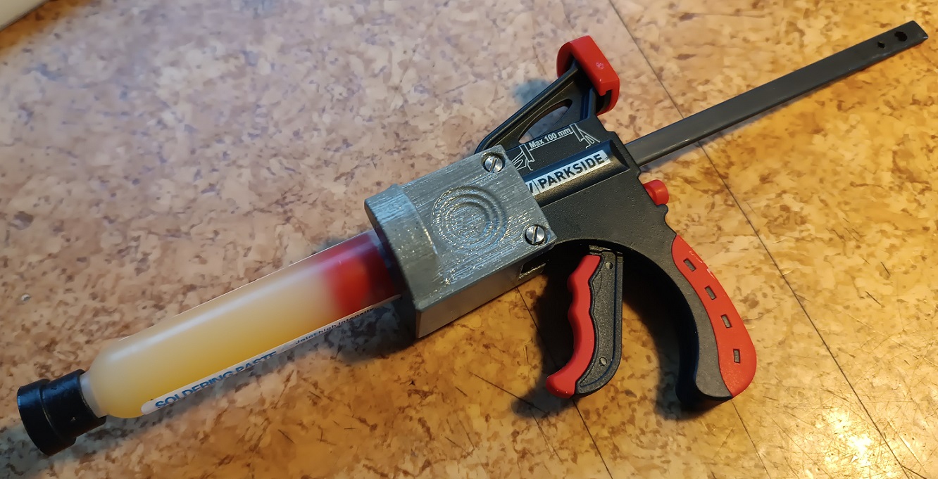

Příspěvky: 20135
PříspěvekZaslal: po září 02 2024, 17:43    Předmět: Citovat
Já jsem si někde na Thingiverze našel STL přídavnýho bloku, kterým se z malý truhlářský svěrky z Lidlu udělá celkem solidní dávkovač. Flux to vytlačí levou zadní a zvládá i dost zahoustlou pájecí pastu. To ta rovná z prvního kvíčalova odkazu nedá ani náhodou.

K2208 jež nalinkoval Kvicala_r dá pastu v pohodě (viz youtube) a narozdíl od těch modelů alá svěrka z lidlu se nesrovnatelně líp drží a trefuje přesně tam kam potřebuju. Samozřejmě nesmíš tu pastu tlačit přes jehlu. Ale na pastu to moc není, tam to chce přesné dávkování. Na pastu jsem si vyrobil podobný bastl jako tenhle týpek https://www.youtube.com/watch?v=cU9yRKr6NlM
Funguje to celkem pěkně, pokud se vyladí ten zpětný chod.
Příspěvky: 20135
PříspěvekZaslal: po září 02 2024, 22:28    Předmět: Citovat
Samozřejmně že přes jehlu průměru 1,5 mm. A psal jsem zahoustlou pájecí pastu. Flux vytlačí každej dávkovač prstíkem s minimální silou.
Pozoruji, že ve většině vláken musíš být oportunista za každou cenu. Laughing
martinkopp
Založen: Oct 12, 2023
Příspěvky: 1113
PříspěvekZaslal: po září 02 2024, 23:17    Předmět: Citovat
Jen bez příkras konstatuji fakta taková jaká jsou.
Na ruční dávkování pasty se nepoužívá jehla ale taková konická špička, něco jako na silikon. Výhodu to má mj. v tom, že nemusíš pastu vytláčet stolařskou svorkou.
