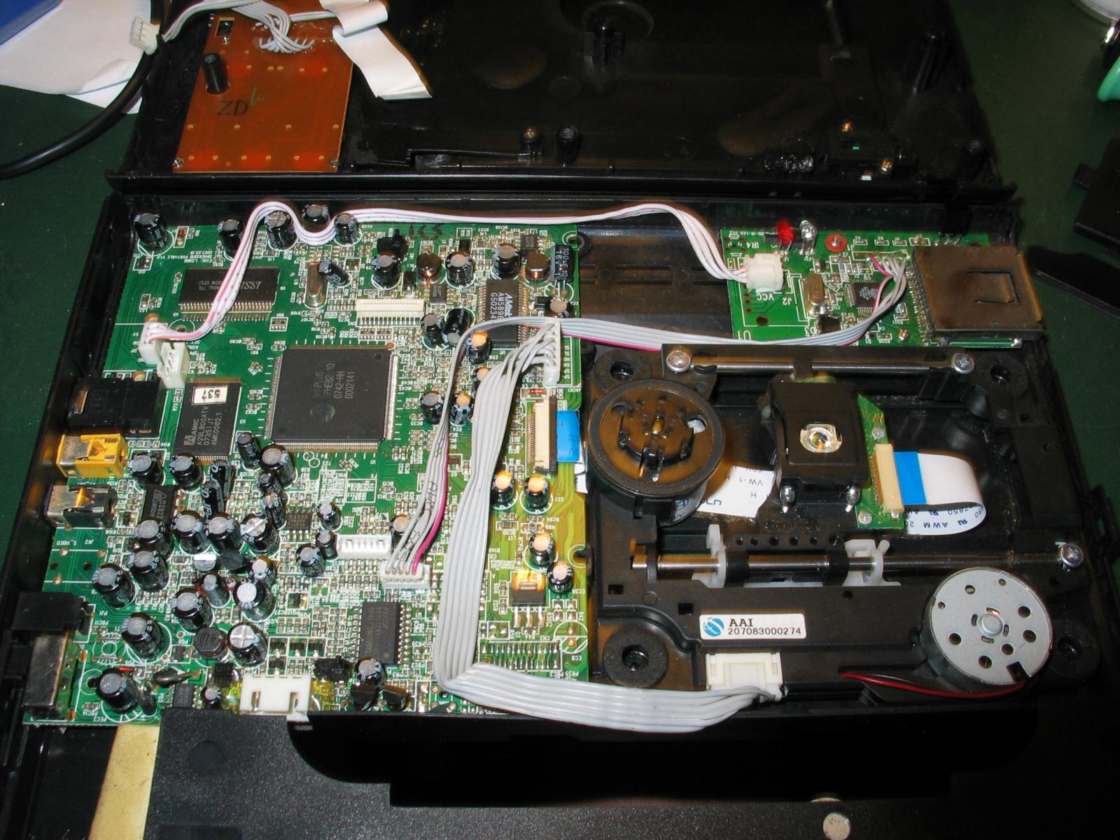

Prenosny DVD prehravac AKAI APD-624B (z debordelizacie od Adakara). Mrtvy, ani nenabija, ziadny ober z 12V. Nasiel som urvaty prekov na napajacom konektore.
Po oprave zablika LED nabijania a zostane svietit, odber 10mA (bateria bude asi mrtva). Po zapnuti (posuvnym vypinacom) stupne odber na 50mA, ale nic sa nedeje.
Je tam pomocny procesor S3F9454B, ktory asi riadi nabijanie a mozno aj zapinanie. Otazne je, ci sa to nemusi zapnut dialkovym ovladacom (ktory nemam).
Neviem k tomu nic najst - teda okrem toho, ze sa to predavalo v Nay. Niekto sa v tom uz rypal, hlavy skrutiek su ozuzlane.

Vyzera to na problem s DC/DC menicom na 3,3V. Dava len 1,14V. Riadi ho AM5898N, vstupy EN ma povolene (vypina ich ten pomocny procesor pri vypnuti vypinaca).
Příspěvky: 36889
PříspěvekZaslal: so červenec 13 2024, 20:25    Předmět: Citovat
Problem sposoboval pripaleny R134 (0,1Ω) pred FETom 3,3V menica. Mal 25Ω. Po vymene sa to rozbehlo, akurat bez obrazu. Paskovy vodic displeja bol totiz pripojeny opacne...

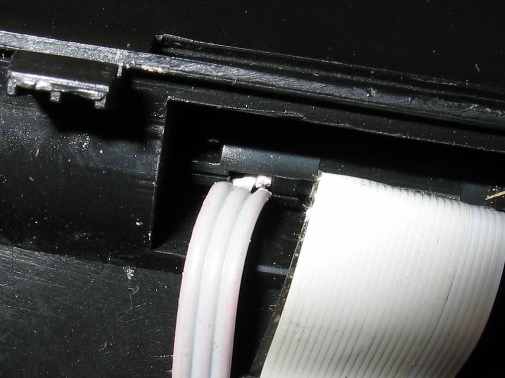

Este nejde zvuk z reprakov (cez sluchadla ide) - takze musim rozobrat este aj vrch.

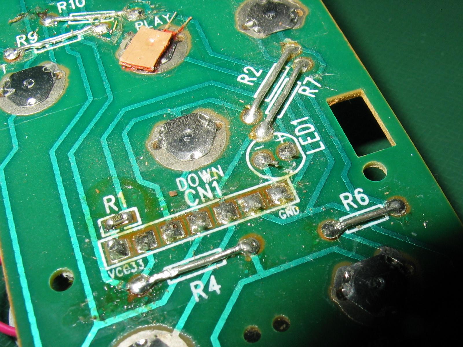

A nefunguju niektore tlacidla - urvaty pad na doske ovladania.
R6 ma urvaty pad, R9 ciastocne tiez

kablik k reprakom visi uz len na kusku izolacie
