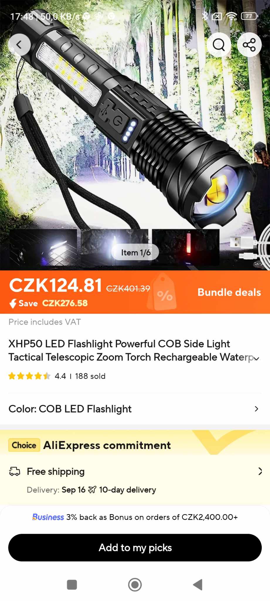

Není lepší koupit hotovou svítilnu s 30W čipem v ceně jedněch cigaret ? Rolling Eyes

Jó, a kde něco takovýho maj? Rolling Eyes Zase ty tvý výkřiky bez jakýhokoliv upřesnění. Krabka cigár dnes stojí jako jedna kvalitní 18650 Sony-Murata.
To bych chtěl vidět, jak někdo vyrobí celý světlo, když jen ty baterky je 8 krabiček.

To je zase reklama na cinsky smejd. Tentokrat ale chyba screenshot z mobilu.

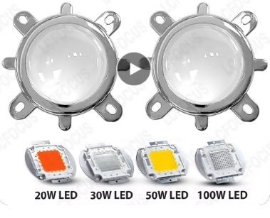

Sklenené šošovky na také 100W COBLED-ky som už pred časom na alíku kupoval...Ale to šlo do svetelných efektov pôvodne s halogénom... svietilo to paťácky Cool

Díky za tip, ale i těch 60° je moc. Ovšem s takovýmhle velkoplošným čipem asi míň udělat nejde.

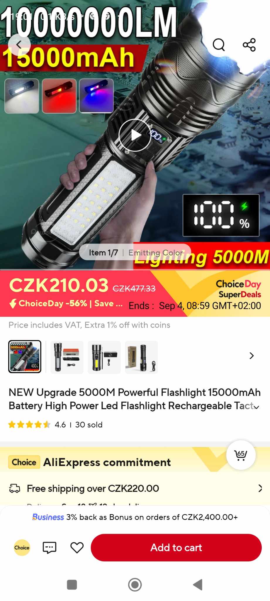

Tohle by nestačilo než to bastlit ? Vybral jsem 30W s dopravou zdarma, šlo by to i za 64.15 ale jenom 100ks.
( nemám z toho nic, jenom ti chci ušetřit čas na nějaký jiný projekt a zároveň nechci abys zbytečně moc utratil)
