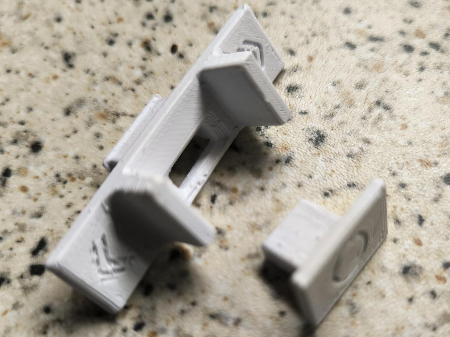

Tak mám první výtisk, zatím cvičný, z materiálu, který zrovna měl (PLA).
Je to dobrý, i když nepoužil nejvhodnější materiál a trysku, nasadit to jde a po prvním vyčištění nerovností nedrhne ani tlačítko.
Dnes mám nějak dost na to, abych rozšiřoval díru v krytu a ještě trochu opravil mechanické drhnutí tlačítka ve vedení, nicméně lze to takto použít!
Soubory synek použil tak, jak přišly (tiskárna MiniPrůša).
Až bude mít dokončeno, co tam teď dělá, použije vhodnější trysku a černý drát s uhlíkovým vláknem.
ještě to chce trochu koncertu pro jehlový pilník a orchestr, ale jupí!!!

Tak hlavně,že je to použitelné. Ještě vyladit ten tisk. Na obrázku je tisk šoupátka 54mm tryskou 0.2mm v normálním modu 215/65stC. Tiskárna ENDER3, struna Gembird. Jemný jsem nezkoušel. Je úžasné, že lze modelovat přes půl republiky.

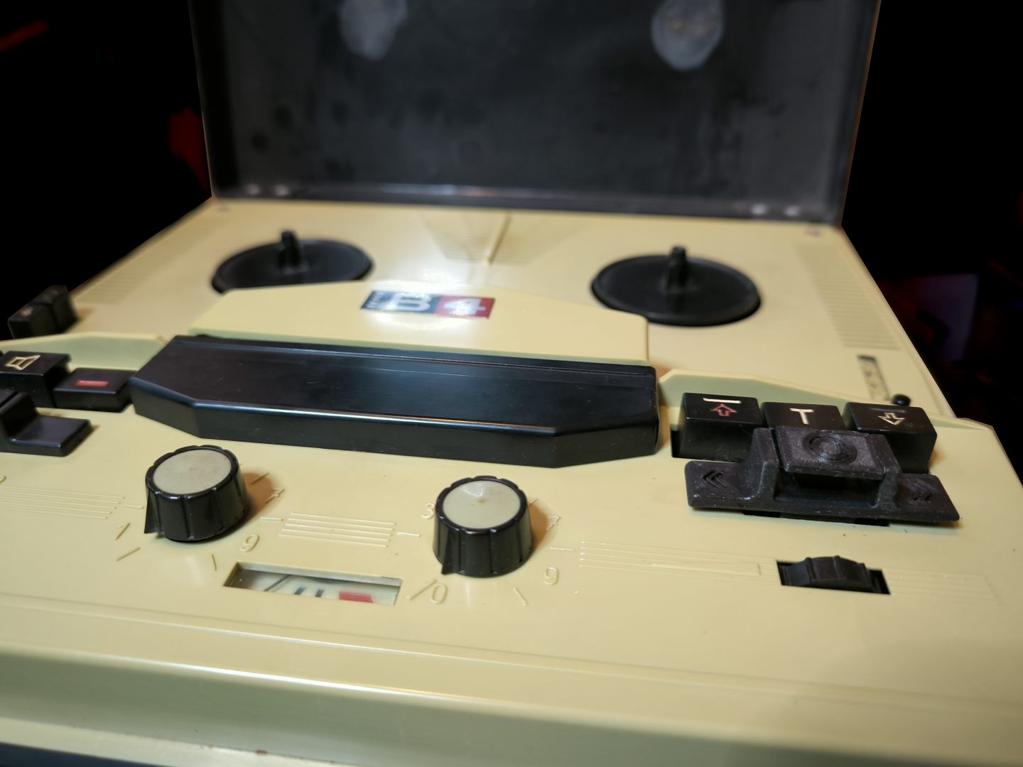

Tak mám šoupák z černého plastu s carbonfibrem, vypadá to ohromně, ale už kvůli němu nebudu žádný z magneťáků odstrájet, trucovna od soboty slouží zase jako sklad materiálu k projednocení.
A odkrytovat některý budu muset, abych
- rozšířil otvor pro potřebnou délku kroku
- zjistil, jestli sedí na dorazu čela zděří, nebo nejsou dostatečně hluboké.
Ten šoupák by totiž mohl jít tak o 0,5 - 0,7 mm níž, aby, podlepený 0,5 mm filcem, lehce dosedal na panel a výškově ladil s tlačítky.
Ale v černé verzi je pohledově téměř dokonalý, jen značky bílou barvou vyplnit.

Na čem to sedí? mohu snížit výšku obou komínků o 0.5 Rozměr základní placky 54x13 lze také snížit. Nenaráží dole komínek? Kde mám začít? Hloubka na naražení je OK? Podle obrázku to vypadá, že knoflík stop je vysoko. Ten snížím jako první a pošlu ti nové xxx.stl. Zkontroluj jestli nejde stop narazit hlouběji nebo není mělká díra 6x1. Provizorně bych zkusil komímek stop dole upilovat. Ještě změř jaká je vzdálenost od dorazu na trnu 6x1mm naraženého šoupátka k vrchní straně krytu. Upravím výšku komínku a nechám tam 0.5mm na filc.

Při proměřování finálního výtisku jsem zjistil,že od tisku "na lešení" zůstávají tak dvě vrstvy lešení přivařené na šoupátku. Jsem tam u šířky horní plotny 54x13 na 3.5mm. To nafoukne šoupák asi o 0.4mm v místě kde jezdí po krytu a zkrátí komínek. Nestačilo by odpilovat tyto vrstvy pro místo na filc. Tedy než začneme měnit rozměry.

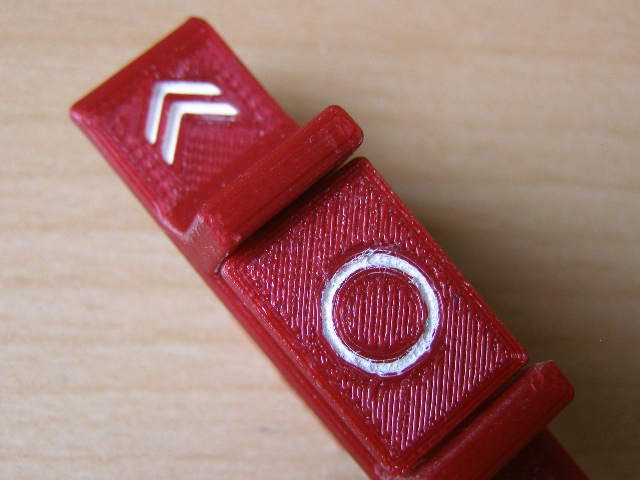

Dotaz na Jirku: Bylo by na barvení do drážky (ty dvojšipky a O) možné použít bílou akrylátovou barvu, takovou jak se prodává v malé tubě v hustotě zubní pasty nebo spíš nitro a párátko? V drážce by to mělo držet. Ty jsi laboroval s barvou na PLA. Nakonec, když žádná barva nebude, také se nic nestane.

Barvení by bylo nejlepší použít dvojextrudér s jinou barvou. Dnes jde dokonce udělat barevnej flek, tedy třeba jen kolečko jiný barvy ve dně šipky, nový Slicery to uměj stejně jako různý hustoty infillu v rámci vrstvy. Ale asi dvojáka nemáš k dispozici.
Pokud to budeš barvit až dodatečně celý vytištěný, tak se ti barva rozpije v rámci pórů mezi nudlema. Odzkoušeno permanent Centrofix na žlutým PLA. Doporučil bych vytisknout tak 2-3 vrstvy kde jsou již šipky, pozastavit tisk, párátkem nebo tím Permanentem vybarvit dna šipek a pak dotisknout zbytek a na poslední vrstvě nastavit Ironing.

Provedl jsem pokus s obyčejnou barvou -bílá S1000. Drážku jsem proškrábnul hodinářským šroubovákem, hustou barvu do drážky nahnal párátkem a po asi 10min otřel hadrem namočeným v ředidle S6006. To PLA nežere. V případě, že to prosvítá jako na O je možné opakovat. Šipky jsou už bez vady. Možná se to časem vydrolí, třeba také ne. Nebál bych se tohoto jednoduchého řešení, opravit to jde vždy.
