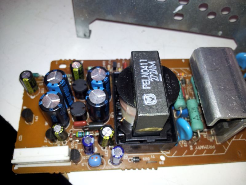

Nebo nic neměřit a preventivně vyměnit všechny kondy, budou starý vyžilý a pak se to rozjede.
Toto je stav u několika zdrojů po výměně všech elytů. Původně jsem to přičítal některému z elektrolytů, ale nakonec jsem zjistil že i po výměně všech to stejně nepomůže. Zajímavé je že ty zdroje dávají půlku něpětí co mají.

Ty elyty jsou Jamicon a Hitáno?

Ještě jednou se zeptám, vyměnil jsi i C15 2,2M/50V na primární straně trafa? A je opravdu kapacitou i ESR v pořádku?

Pokud zdroje davaji polovicni napeti, tak bych tipoval vadny optoclen, nektere typy casem degraduji (zhorsuje se proudovy prenos).
Příspěvky: 8623
PříspěvekZaslal: pá srpen 30 2024, 10:19    Předmět: Citovat
Kdyby se zhoršovala ZV přes optočlen, napětí by vyletělo nahoru až do destrukce.

Popravdě tohle moc nevypadá na low ESR elyty rozumné kvality. Co je to za serii a jaký je u nich naměřený ESR?

samponku, proboha co kouříš za matroš?
Ty zdroje by snad měli dávat přesně tolik, kolik mají v popisu práce, a ne jen půlku!
Prostě tam jsou podle mých zkušeností elyty s vysokým ESR co nepoberou špičky z usměrňovače (hlavně ve větvi napětí co se stabilizuje přes ten optočlen), a ty nevyfiltrované špičky už ovlivňují přes optočlen primární stranu zdroje, která dostává povel: "uber, je vysoké napětí na výstupu" , ač tam ve skutečnosti jsou jen špičky a chybí tam v celé ploše masa toho DC. Kreslívával jsem to ve škole na tabuli žákům jako vodorovnou plnou plochu na ležato položenou křídou Wink Chápeš to? Tohle je totiž něco úplně jiného než ty tvoje spínáky.

Jestliže všechny zdroje vykazují stejnou "závadu", nebude to závada. To vypadá, že zdroje pracují jen v "burst režimu", jsou jen v pohotovostním stavu.
Ale to se dá lehce zjistit osciloskopem.

To mě taky napadlo ale když se podíváš, do zdroje nejde povel power on. Tudíž min hlavní, kontrolovaná hladina 12V by musela sedět.

Problém je, že popis závady je příliš laický, tak se dá jen hádat jestli je tam vada ve zdroji nebo v následném obvodu. Taky nepíše, jestli je totožný projev závady u všech strojů, nebo se liší. Že je stejný projev u všech jsem jen tak napsal a doufal, že se radioelectrum vymáčkne.

Jenže tady je obvod s D24. Musíš to zapojení brát tak jak je vcelku, ne jen částečně.

Nějak tam nevidím, že by dioda D24 měla na svědomí ovlivňování regulace zdroje přes optočlen. Ta je jen v samostatné části trafa (vývody 13 a 16) výroby záporného napětí pro displej. Nemá vliv na nic. Podívej se na to pořádně.
Na regulaci napětí mají vliv kondy C33 a C34 (jestli jsem ty "mrňky" dobře přečetl), z kterých se odebírá referenční napětí pro regulační smyčku, a jejich schopnost dobře filtrovat. Pokud tomu tak není, platí co jsem psal výše.
V poslední době je tento projev u zhruba 90% přístrojů co se mi dostanou k opravě na stůl.
Nápor je vždy po výpadku elektřiny při bouřce, nebo po periodickém čištění trafostanic eoňákama.
