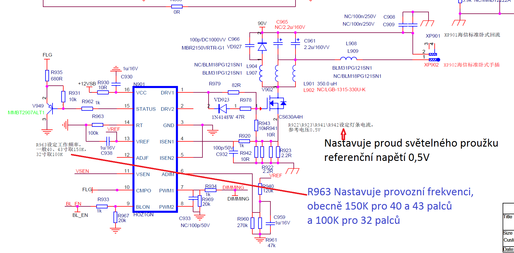

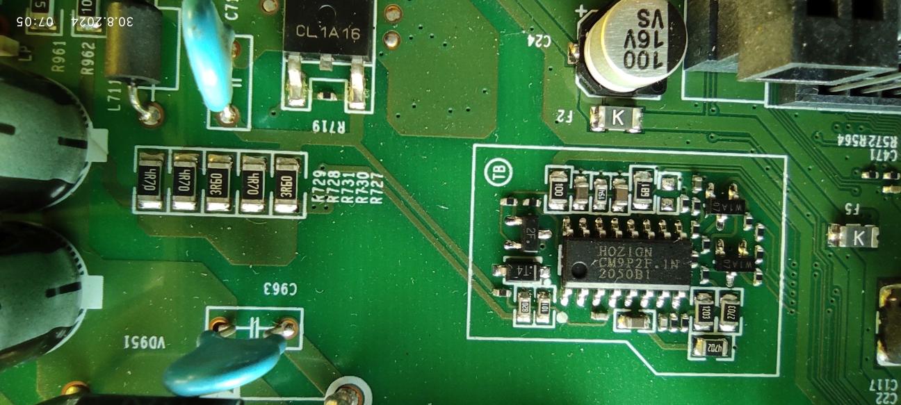

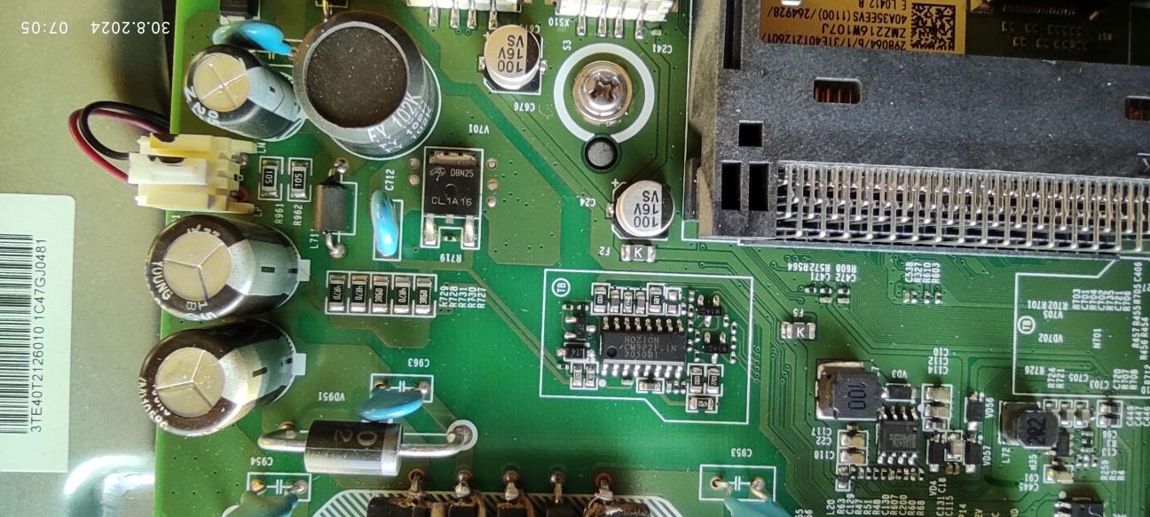

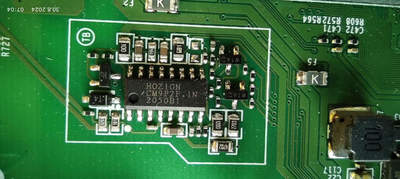

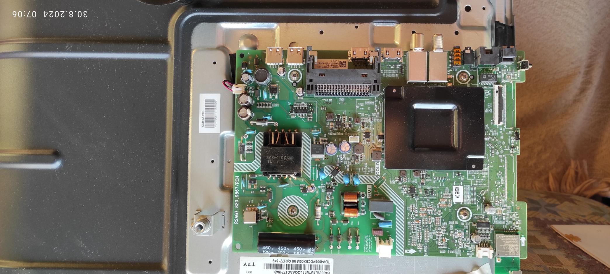

Zdravím všechny přítomné. Měním kamarádovi v TV Hisense 40A5600F podsvícení a chtěl bych snížit proud LED diodami.
Pro řízení proudu je tam IO s označením HOZ1GN ke kterému nemůžu najít datasheet. V TV je pouze jedna deska s označením RSAG7.820.9867/ROH ke které jsem také nenašel servisní manuál pouze na ElektroTanya je podobná s označením RSAG7.820-7924 . Ten typ IO na něm je obsažen ale s jinými hodnotami a označením součástek ale v podstatě by to zapojení mělo být totožné.
Přikládám fotky MainBoardu z televize a výstřižek schémy ze SM z ET s překladem popisu z čínštiny do češtiny.
Podle všeho na tom MB z té televize by se proud LED diodami měl nastavovat kombinací rezistorů R727 - R731, mám pravdu? Ubráním rezistorů by se měl proud snížit?
Předem děkuji za odpovědi.

Ano.

Ubratim odporu znizis prúd
Každopádne datasheet by som chcel vidieť aj ja
Napájanie 12v mám
Výkonový tranzistor v poriadku
Napätie pre LED mám
Okolo 150v, Ledky si v poriadku...ale driver nestartujete
