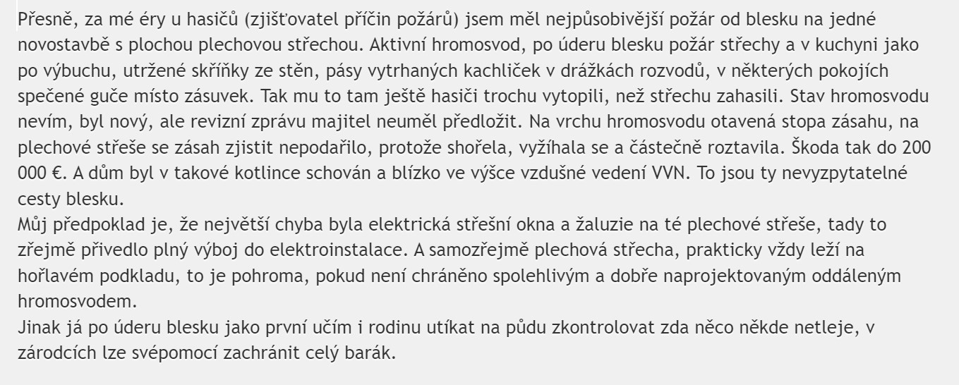

TAKJAN
Založen: Nov 17, 2011
Příspěvky: 6828
Bydliště: U Litomyšle.
PříspěvekZaslal: so srpen 24 2024, 19:13    Předmět: Citovat
Tohle jste četli?
