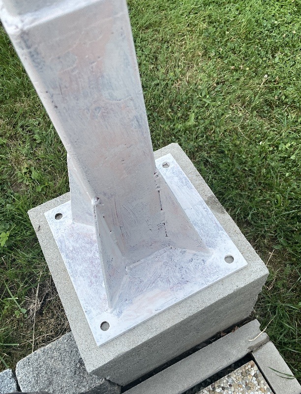

PříspěvekZaslal: ne srpen 18 2024, 11:22    Předmět: Citovat
S chemickou kotvou mám zatím minimální zkušenosti, potřeboval bych ukotvit ocelový sloup se základnou do betonové patky, nevím jestli je to v tomto případě bez rizika, kvůli tomu že to vychází v betonu dost u okraje tak aby se to nevylomilo (rozměr té betonové patky je 30x30cm) .
Ale říkám si že chemická kotva zese nepůsobí rozpínací silou jako klasická hmoždinka/kotva, takže by to držet mohlo.
Jako alternativa pokud by toto mělo být rizikové bych vyvrtal otvory v té plechové základně dále od okraje.
(chápu že taky bude záležet na kvalitě toho betonu - k tomu můžu jen říct že je to beton z betonárky)

PříspěvekZaslal: ne srpen 18 2024, 12:59    Předmět: Citovat
Do traverz se v garáži ani jinde nevrtají závity, je to pracné a na stropě téměř neproveditelné. Zavitovky, nebo jiné tyče se dávají naopak vodorovně do zdi do děr a zajistí chemickou kotvou a na konci tyčí řetěz, který se nahoře na stropě upevní speciálním šroubem, který se na konci provrtané díry v traverze po dotažení rozšklebí. Potom se visící řetězy ze stropu zajistí dole podložkou a maticí, aby nemohl z konce tyče vyklouznout ven.
Řetězy by měly být u stropu pod úhlem 5° směrem ke zdi, aby tlačily tyče spíš do zdi než ven. Větší úhlel už způsobí, že se tyče po zatížení budou prohýbat.
Mezi tyče se dají vodorovně desky.

PříspěvekZaslal: ne srpen 18 2024, 14:01    Předmět: Citovat
No tak hlavně záleží, jestli na ten sloup působí jen kolmá síla nebo může i nějaká větší boční (plocha střechy vs. vítr apod.).
Je v tý patce nějaká armatura, nějakej třmínek?

Ta patka je na první pohled malá, ale nic tu nepadlo ohledně celé konstrukce.
http://old.konstrukce.cz/clanek/kotveni-sloupu-zabetonovanou-deskou/

PříspěvekZaslal: ne srpen 18 2024, 20:25    Předmět: Citovat
Nojo, když jsem betonoval patky tak jsem předpokládal uchycení trámku přes nějaké kování na patku, ale pak jsem sehnal pár těchto ocelových sloupků, tak mě napadlo použít jako alternativu ty.
Chci tam udělat přístřešek/pergolu, rozměr cca 240x280cm, výška cca 200-220cm

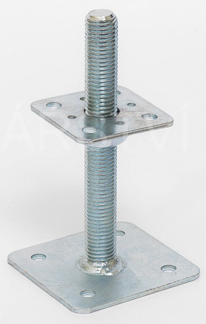

PříspěvekZaslal: út srpen 20 2024, 7:32    Předmět: Citovat
sr71 napsal(a):
tak mě asi nezbyde nic jiného než ty sloupky udělat ze dřeva a použít třeba toto
