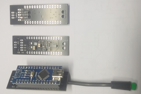

Je potřeba něco, co z napájení hlavní baterie udělá 7 až 12V pro napájení arduina. A ideálně se to samo vypne při vybité hlavní baterii. Na vstupu to musí přežít min. 45V.
Ideální je malý spínaný zdroj.
Hotová stavebnice, kde je modul ESP32 a koloběžka se odemyká z mobilu se nechá koupit za asi 55USD + doprava.
Jde to udělat i s menším procesorem, ale pro jednu koloběžku se to nevyplatí.
Příspěvky: 1421
PříspěvekZaslal: út srpen 20 2024, 16:30    Předmět: Citovat
Tak hotovo. Modrá deska arduino nano klon, černá deska měnič. Ještě se k tomu připojí vypínač. Poloha I - omezovač rychlosti zapnut, poloha II omezovač rychlosti vypnut. Přípojí se to místo původní desky s GPS.

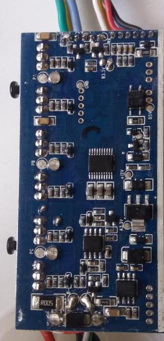

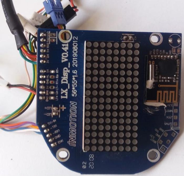

Posílám pár obrázků,jen musím nadvakrát.
 Velikost:  48.42 kB
 Zobrazeno:  63 krát
 Velikost:  51.04 kB
 Zobrazeno:  39 krát
 Velikost:  87.18 kB
 Zobrazeno:  38 krát
 Velikost:  59.75 kB
 Zobrazeno:  59 krát
 Velikost:  43.58 kB
 Zobrazeno:  58 krát

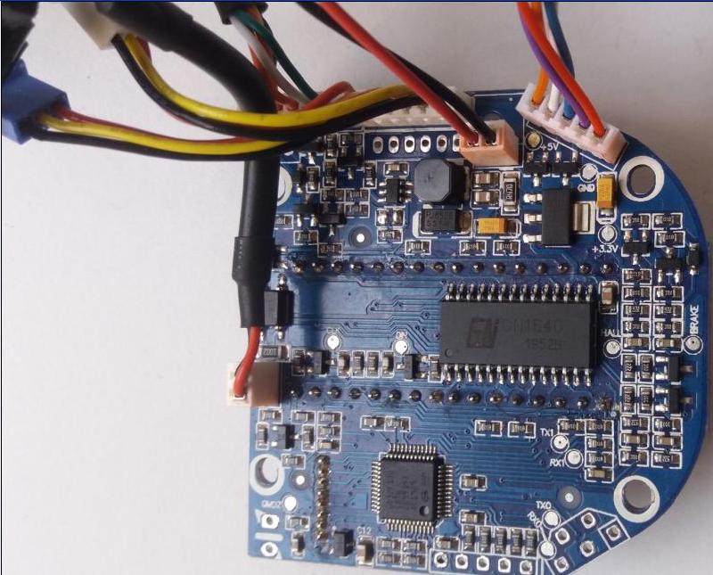

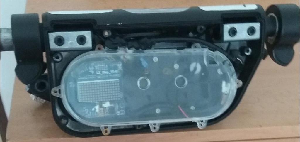

milous2
Založen: Jun 29, 2011
Příspěvky: 799
Bydliště: u Kolína
PříspěvekZaslal: st srpen 21 2024, 20:15    Předmět: Citovat
Dokoncčení
 Velikost:  35.02 kB
 Zobrazeno:  49 krát
 Velikost:  48.3 kB
 Zobrazeno:  59 krát
 Velikost:  50.08 kB
 Zobrazeno:  38 krát
