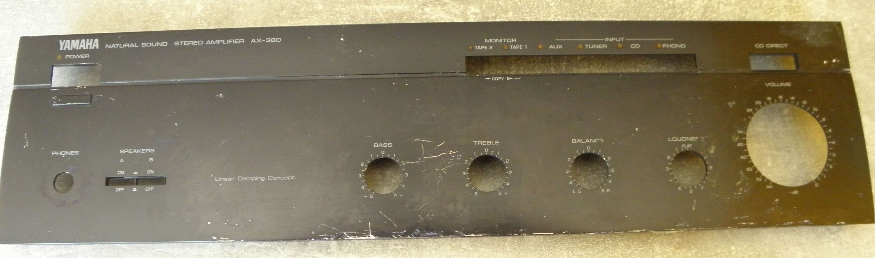

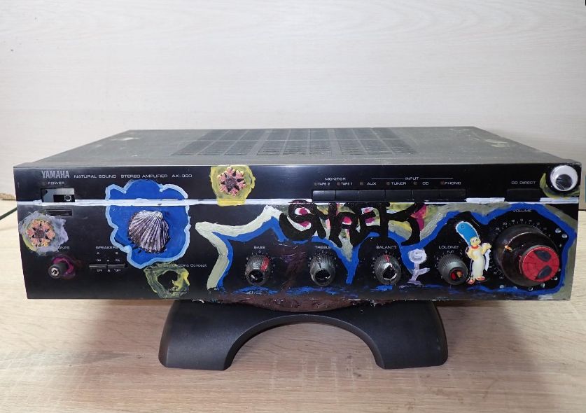

Koupil jsem od nějakého šílence zesilovač. Měření ukazuje, že na výstupních tranzistorech je 0V, výstupní relé si po chvilce cvakne takže ochrana výstupu je O.K, na DO reaguje. Víc zatím nezkoušeno, případné problémy vyřeším, mám jiný dotaz. Koukněte na fotku a poraďte, pokud jste to někdo dělal, jak se (snad) dá vyčistit přední panel. Modrá s bílou šly lihem, teď mudruju jak se zbavit zbytku historických nánosů. Louhem to nepůjde, panel je hliníkový, existuje nějaký jiný odstraňovač starých nátěrů? Teď jdu na pivo, dál budu zkoušet izopropyl, ještě mám jakési jiné ředidlo neznámého původu, pak uvidím.

Organicke rozpustadla ako aceton alebo toluen. Len sa to nesmie dostat na povodne napisy, ktore chces zachovat.

Záleží co je to za barvy. Mě se na takové věci docela osvědčil barvožrout. Je to nějaká směs rozpouštědel gelové konzistence, takže se to moc neroztéká a může to chvíli působit. Ale určitě nejdříve zkusit a bacha na origo nápisy, ty by to určitě taky odstranilo.

Tak jsem zvolil 24hodin máčení ve vodě. Poté šla barva (sice s potížemi) nehtem seškrábat. Ještě tam je drobný zbytek lepidla, to už půjde snadno. Je nějaký způsob jak chemicky začernit viditelné šrámy? Na netu jsou různé návody a přípravky, zajímá mě vlastní zkušenost.

Nevyšel by nakonec nejlépe vzhledem ke kvalitě sítotisk, nebo samolepicí fólie v nějaké reklamce?
Druhá a asi levnější možnost je pohledat někde vyhořelý kus s dobrým panelem.
V Polsku je jeden na prodej za 250 zlotých. Ale to asi slyšet nechceš Laughing

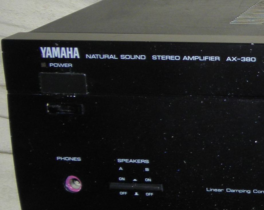

Jen nakonec výsledek znovuzrození. Zvlášť pyšný jsem na nové zapínací tlačítko, původní chybělo.
