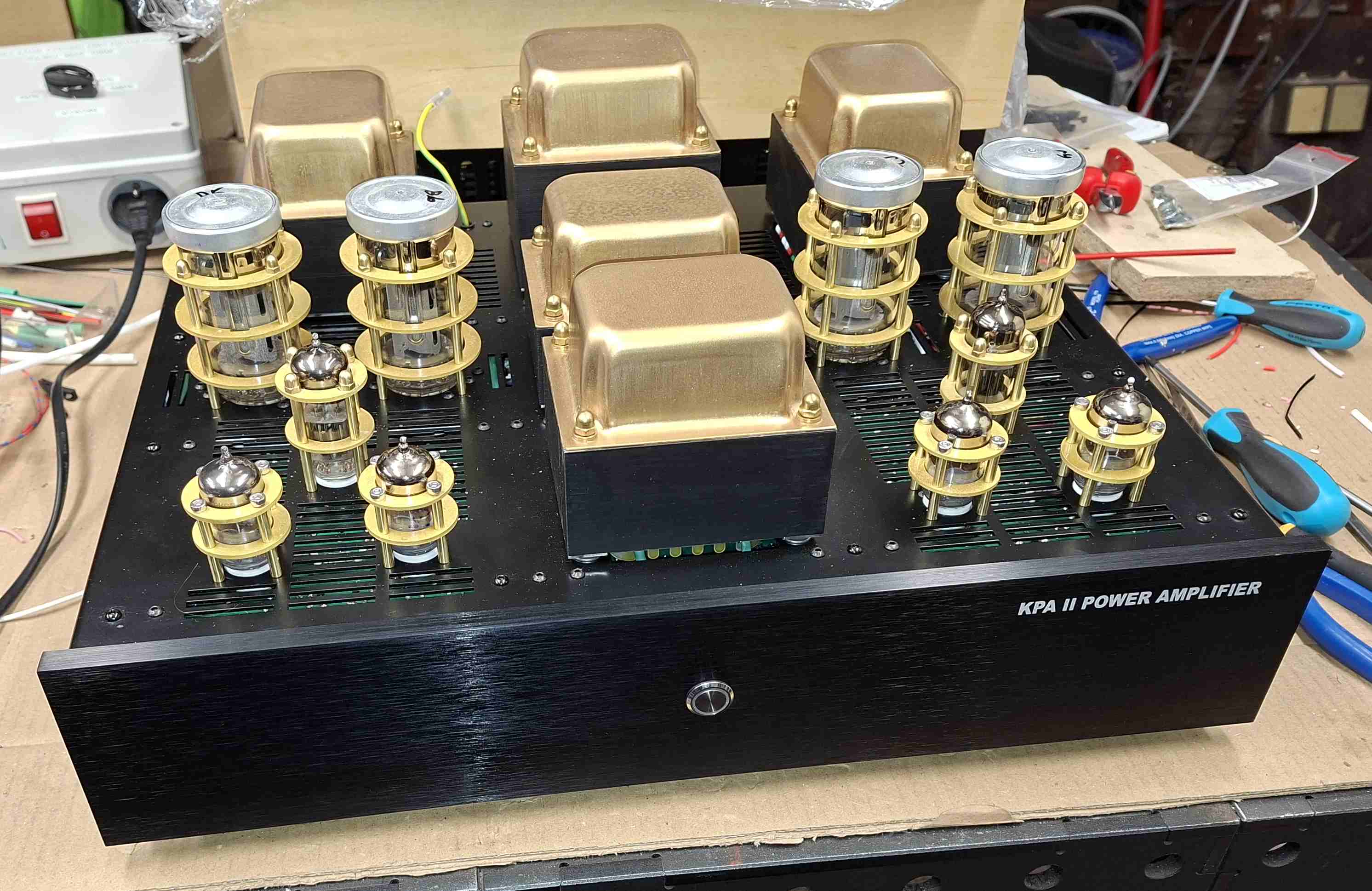

PříspěvekZaslal: čt duben 09 2026, 22:32    Předmět: Citovat
Výsledný zesilovač
https://vmail.centrum.cz/download.php?msg_id=00080000021a0003d9480429a74d&idx=1.2&filename=20260404_203107.jpg
Je to všechno bez simulací a podobnejch praktik.
Všechno vyřešeno na základě zkušeností.
GU50 je za ty prachy na ten účel optimální, máme jich asi 500 Very Happy
Návrh výstupního trafa je optimální, navrhoval jsem ho já Very Happy

PříspěvekZaslal: pá duben 10 2026, 14:43    Předmět: Citovat
GU50zes
