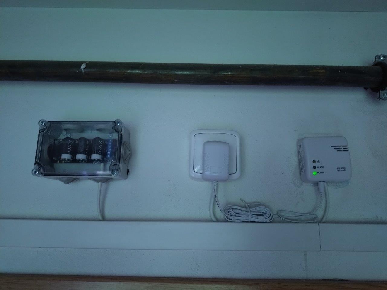

Hlásič CO s poplachovým kontaktem asi není k sehnání, tak jedině ho dát někam na chodbu odkud už bude slyšet. Případně klidně ještě jeden do místnosti kde se tchán nejčastěji zdržuje a poučit ho, že když začne hvízdat, tak že má ihned opustit dům a volat hasiče. Ti už si poradí.
Hlásič hořlavých plynů s poplachovým kontaktem se sehnat dá.

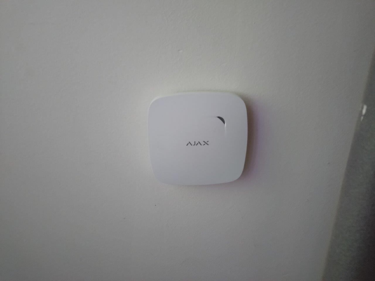

Pro inspiraci, já to mám doma asi dva roky řešené prostřednictví zabezpečovacího systému AJAX. Je to dražší systém, ale je bezdrátový a díky tomu snadno použitelný. Mně zatím funguje spolehlivě.
Hlásič hořlavých plynů Garvan MTG-3000HR (relé) v kotelně mám integrovaný přes AJAX Transmitter do ústředny systému AJAX. V kotelně a na chodbě mám hlásiče kouře a CO AJAX FireProtect Plus. Na půdě mám jeden hlásič kouře AJAX FireProtect.
K ústředně je možné připojit bezdrátovou sirénu. Tu nepoužívám, stačí mi upozornění přes mobilní aplikaci a sirény hlásičů jsou i z kotelny (není ve sklepě) dobře slyšet.
Jo, málem bych zapomněl. Ještě existují hlásiče vzájemně propojitelné, kdy jeden hlásič aktivuje ostatní, viz třeba ODKAZ. To by asi vyšlo levněji. Myslím že takové dělal i Honeywell. Víc jsem o tom nehledal, to už si zjisti sám.
Hlásič Garvan MTG-3000HR + AJAX transmitter pod stropem kotelny.
 Velikost:  81.1 kB
 Zobrazeno:  71 krát
Hlásič kouře a CO AJAX FireProtect Plus na stropě kotelny.
 Velikost:  49.57 kB
 Zobrazeno:  66 krát
