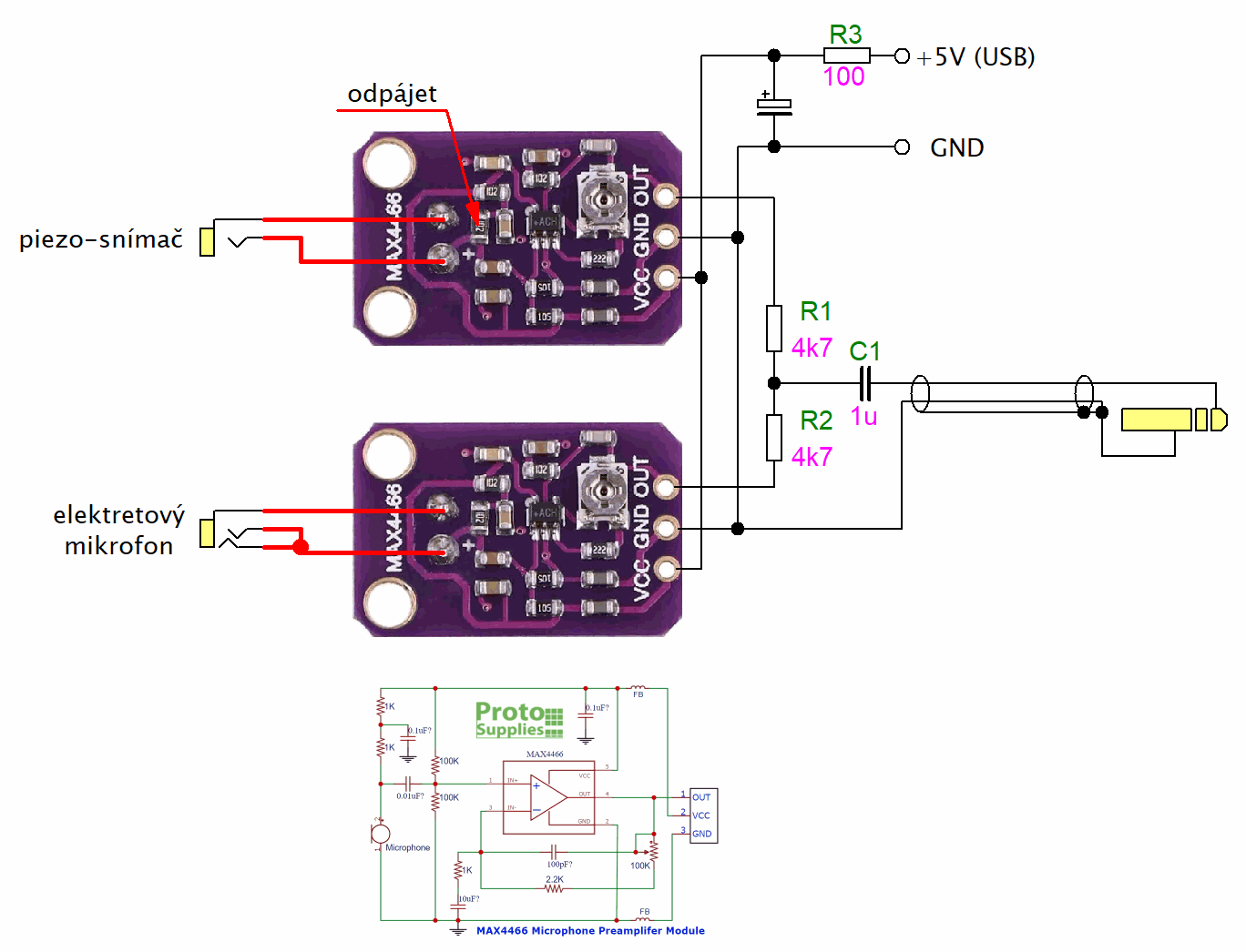

Kdyby tě přestalo bavit hrát si s operáky a tranzistory, můžeš si koupit tento modul (2x) a po odpájení nepotřebných mikrofonů zkusit totéž s nimi.
V horním zesilovači bude vhodné vyměnit rezistory 100k za 1M

Dík, paráda. Tak napájení na 5V, aspoň bych využil powerbanku.
Přemýšlím jak v tom falstadu mám nakreslit ty audio vstupy. Mic a piezoel. snímač tam není... Teda je tam audio input ale co s ním, když to má jen jeden vývod a nemá to pól na GND.
