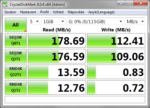

forbidden
Založen: Feb 14, 2005
Příspěvky: 9394
Bydliště: Brno (JN89GF)
PříspěvekZaslal: so srpen 10 2024, 20:27    Předmět: Citovat
To už se snad ani cenově nevyplatí, kupovat něco pod 32 GB. A nabízet něco s USB 2.0 můžou leda tak reklamní šmejdy, nebo žluťáci.
Pro mě osobně je ale důležitej i zápis. Tuto flashku mám na přenášení blbostí.

Behemot
Založen: Nov 01, 2013
Příspěvky: 2328
PříspěvekZaslal: so srpen 10 2024, 20:33    Předmět: Citovat
to je nejaká ta nová, moderní, nebělošská matyka?
