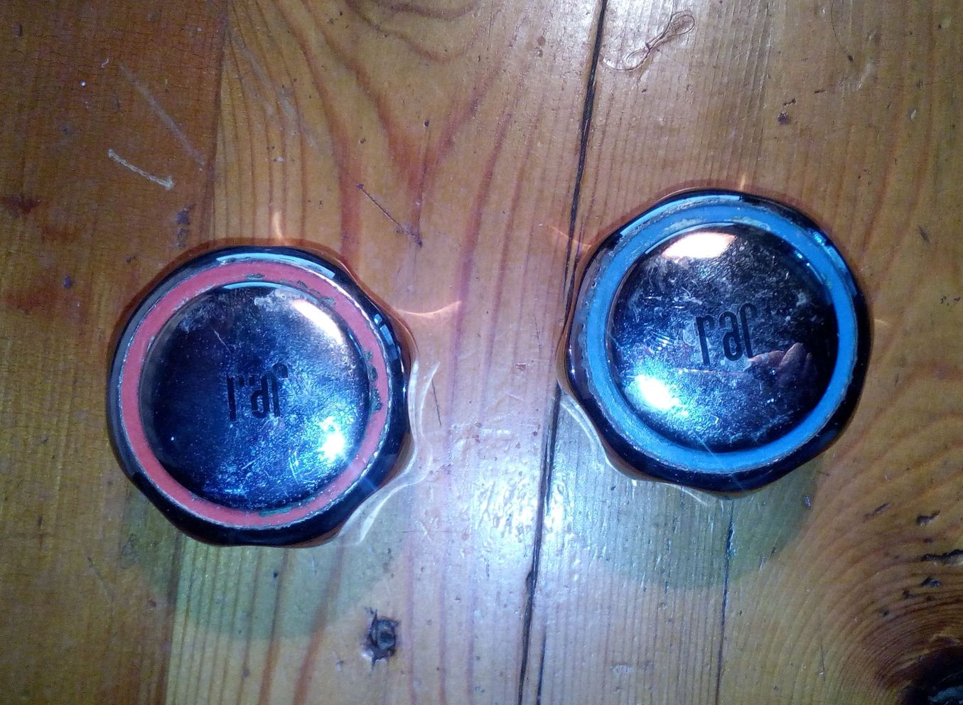

Sice to sem tematicky nepatří, ale možná to vyjde. Sháním takovéhle knoflíky na vodovodní baterii. Na těch mých jsou ulámané packy na krytkách.

Co máš vevnitř - čtyřhran nebo tisícihran? Dnes už ne,ale zítra se můžu podívat v dílně,něco tam mám z dávných časů uložené.....

Stále se to prodává - je to rukojeť, ale mi to google našel i jako hmatník baterie tisícihran.
Příspěvky: 34006
PříspěvekZaslal: út srpen 06 2024, 20:41    Předmět: Citovat
Ne u těchhle, ale u jinejch jsem viděl vložku, upravující tvar z tisícihranu na čtyřhran (tisícihran na kohoutkový "patroně", čtyřhran v hlavici). Bylo to z něčeho bílýho, kluzkýho - delrin?? nějakej polyamid??

Předem dílky za snahu. Je tam tisícihran.
Já totiž potřebuji přibližně tyhle skoro kulaté a žádné bakeliťáky, kterých je všude i v Hornbachu plno. Padnou dobře do ruky a mají průměr cca 50 mm. A navíc mají slušný tvar i vzhled.

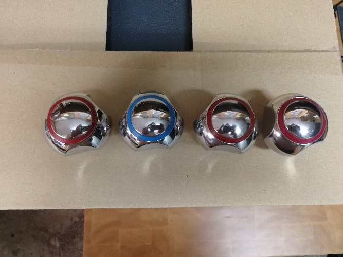

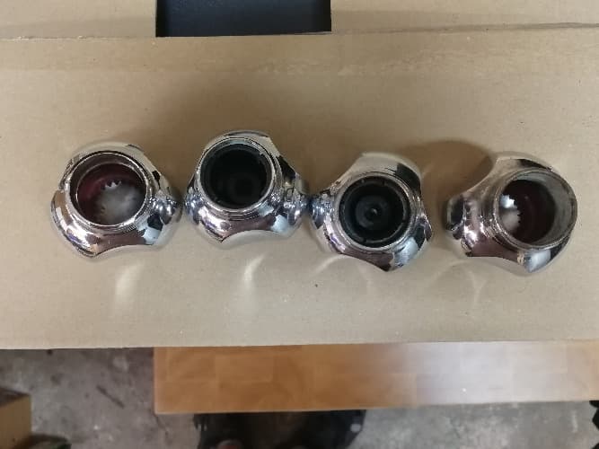

PříspěvekZaslal: st srpen 07 2024, 17:58    Předmět: Citovat
Tak jsem našel už jen tohle. Jsou kovové nebo alespoň podle váhy se tak jeví,ale nejsou nové nýbrž už použité.
Pokud je chceš,jsou tvoje.Já už mám všude pákovky.

jjilek
Založen: Mar 29, 2009
Příspěvky: 4327
PříspěvekZaslal: st srpen 07 2024, 18:40    Předmět: Citovat
Díky, ty by se mi hodily Já to mám na chalupu k lince a nemůžu tam dát novou baterii, je tam jenom rozteč 120 mm, která už není k sehnání ani klasická natož páková. Předělávat rozvod vody zatím se mi skutečně nechce.

Příspěvky: 8152
PříspěvekZaslal: st srpen 07 2024, 19:10    Předmět: Citovat
kondor napsal(a):
Ty jsou snad ještě z Myjavy. Já v nich mám ještě 4hran.

Mám stejné výsledky hledání. 120 mm dřezové baterie se už nevyrábí. Proto jsem potřeboval renovovat stávající dřezovou baterii, což se ni jeví snazší než předělávat přípojky ve zdi na rozteč 100 nebo 150 mm. Nebo kupovat předražené atypické etážky.
Po mnoha marných pokusech se mi podařilo starou baterii zcela demontovat, vyčistit a nahradit opotřebované gumičky. Zároveň vyměnit nehezká ovládací "točítka" za chromovaná. Doufám, že baterie vydrží dalších nejméně 5 roků. Smile

jjilek napsal(a):
Tak jsem přesně tyhle točítka sehnal na eshopu výrobce. Dokonce i samotné chromované krytky, které se snadno ulamují. Pro případné podobně postižené plný text mailu zde:
Dobrý den, náhradní madla k baterii řady RIO jsou vedena pod označením:
RIM - studená voda - ceníková cena 138 Kč bez DPH
RIČ - teplá voda - ceníková cena 138 Kč bez DPH
Pokud chcete zakoupit jen chromovou krytku, tak ta je vedena pod označení XP0021 R - ceníková cena 30 Kč bez DPH.
